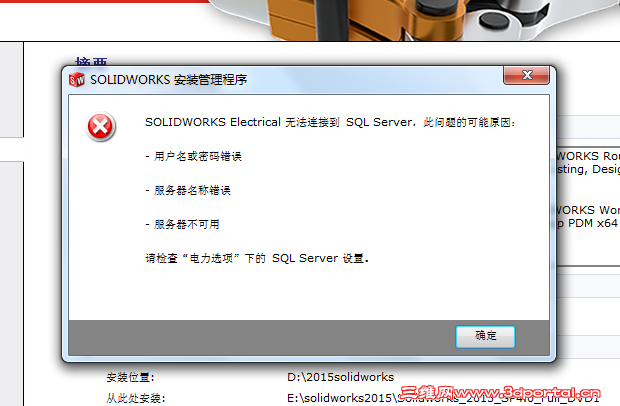

[求助] 我本来是安装好了,然后卸载不完全再次安装出现这样情况怎么弄??

我几天前也遇到过这个情况
发表于 2015-9-19 11:59:06 | 显示全部楼层 来自: 中国广东江门
不重新安装老版本,在安装新版本时,不选电力选项,也老是提示(跟你的情况一样),我就卸载了老版本,再安装老版本,再安装新版本,在安装产品里不选电力选项,就可以了.
发表于 2015-9-20 00:25:20 | 显示全部楼层 来自: 中国天津
彻底卸载Solidworks论坛里有,做完清除后用360软件管家打开隐藏系统软件找到并卸载Microsoft Visuai Studio 2005 Tools,
# h7 J9 ~# c! W. p, B+ q, v" b' M% ]重新安装S;oidworks.
发表于 2015-9-20 00:38:09 | 显示全部楼层 来自: 中国天津
SolidWorks由于与微软kb3072630冲突会有些插件不能再使用,删除Microsoft Visuai Studio 2005 Tools仅能正确安装solidworks,不能解决某些插件丢失问题。% j% J+ w( A! t) B, C; U! ]
注意:千万别试图删除kb3072630否侧会出很多麻烦。
发表于 2015-9-21 17:24:54 | 显示全部楼层 来自: 中国山东威海
这都啥跟啥。。。。" x) y! Z0 k4 n4 d' h7 W
再次安装的时候不要勾选solidworks electrical这个插件就行。。。这是电气的插件,常规建模用不上的。。。
