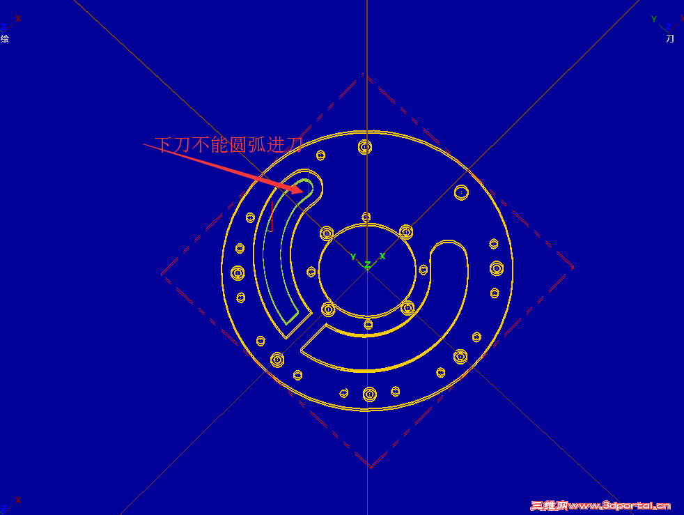

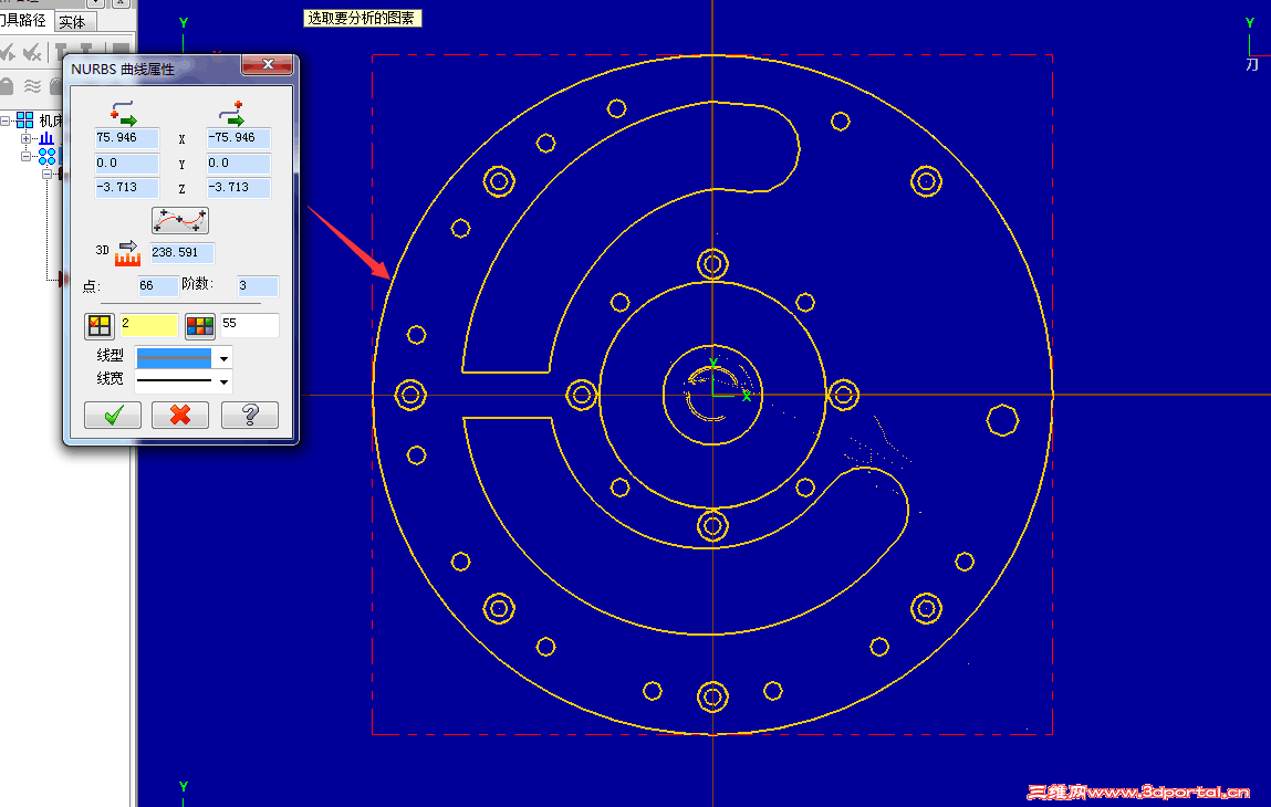

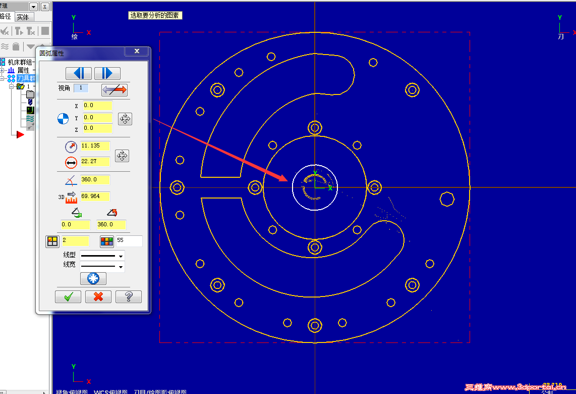

线条属性如何更改,救助大师,
* P$ Z8 s- o5 K# {: a5 m现在我编程的时候如果不把曲线属性改成圆弧属性,选孔的时候选不上,这种情况还是第一次碰到,我是从实体提取边界线,结果提取的边界线属性是曲线属性。% Z) |& y$ v6 H. M# |
: ~- a7 o0 K2 r+ \
0 L  j# v& g; k, x& s$ k
; P9 T2 j. _' X$ \' b, s2 ?. T* X* e# S/ d: C' S2 n
前面的问题解决了,现在又下刀不能圆弧进刀了,搞死了,: M* M' d; Z* z1 W8 T9 ]) Q

发表于 2015-9-19 13:20:45 | 显示全部楼层 来自: 中国台湾桃园市
先打断成若干段直线再转成弧(曲线变弧被局限在有限范围内)  e' ~- N2 T: x, c, O% j
发表于 2015-9-19 13:28:59 | 显示全部楼层 来自: 中国江苏盐城
有曲线变弧的功能
 楼主| 发表于 2015-9-19 15:09:47 | 显示全部楼层 来自: 中国江苏无锡
x只做朋友 发表于 2015-9-19 13:28
' w& r: O: p  L1 V有曲线变弧的功能
* q7 t. n, N% s* j! n
现在孔问题解决了,可是外形跟内部形状又串连不起来了,我晕死了. x, m) |- ^) \/ L2 \* s/ p9 q
 楼主| 发表于 2015-9-19 15:11:50 | 显示全部楼层 来自: 中国江苏无锡
acrazy 发表于 2015-9-19 13:207 |) B# q9 W7 \, ]8 k* f; _, F
- j) p/ q" t" C1 {$ ?+ E9 a7 h
你这方法太棒了,搞定了,今天搞了我大半天时间
 楼主| 发表于 2015-9-19 15:57:21 | 显示全部楼层 来自: 中国江苏无锡
前面的问题解决了,现在不能圆弧进刀的,搞死了7 d) Q  K) Z! r8 m7 a
不能圆弧进刀,不知道怎么回事
不能圆弧进刀,不知道怎么回事
TD636-822-00A.rar
2.09 MB, 下载次数: 10
X6
发表于 2015-9-19 18:08:29 | 显示全部楼层 来自: 中国福建南平
真情人生 发表于 2015-9-19 15:57$ w0 J/ `# M- O3 t5 u
% J7 C- ]0 c; }) x; m
你的斜降 下刀  出来的 程序  怎么编程    R的?   是不是  也是很多  X  Y  Z 这样的坐标
 楼主| 发表于 2015-9-19 19:25:48 | 显示全部楼层 来自: 中国江苏无锡
设计联盟 发表于 2015-9-19 18:08; L$ K  B& x! D$ O7 a2 {% ?
8 k+ E4 C. B. d. j/ P1 n( {; }没有啊,我就按正常方法编的,我一直都这样编的都没有问题,问题就出在这次线条属性不一样,因为这个图档是客户提供的,不知道他们弄的什么线?搞的我头大,
发表于 2015-9-19 21:19:02 | 显示全部楼层 来自: 中国上海
有图纸没,槽里面不是圆弧,是n条线段。

发表于 2015-9-20 14:29:20 | 显示全部楼层 来自: 中国山东青岛
真情人生 发表于 2015-9-19 15:57/ u( A+ ?: Q! m
& Z& O4 }& g  [, I7 P3 }. w: k重新画个轮廓不就解决问题了吗  反正是2维编程  何必纠结原来的图档如何如何呢
 楼主| 发表于 2015-9-29 10:24:23 | 显示全部楼层 来自: 中国江苏无锡
800315 发表于 2015-9-20 14:293 f" t7 ~2 G) W) e7 d& c4 g- h
/ k. r5 k! m0 h 那个图形是不规则的,而且客户只提供了3D,没有尺寸的
发表于 2015-9-29 14:54:42 | 显示全部楼层 来自: 中国山东青岛
真情人生 发表于 2015-9-29 10:24
* `# e$ U+ s# `" ~" p; n那个图形是不规则的,而且客户只提供了3D,没有尺寸的
! _+ C* y, x3 u  U5 ~如果上面的图就是你说的那个图的话我没看出哪里不规则来 简直就是规则的很
