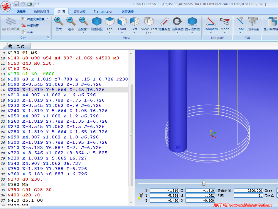

[求助] 求 斜降 下刀 出 程序 怎么变成 R
发表于 2015-9-19 18:10:01 | 显示全部楼层 |阅读模式 来自: 中国福建南平
QQ图片20150919180715.png 怎么 设置 成 R的,而不是  X  Y  Z " W3 y/ s  L$ J

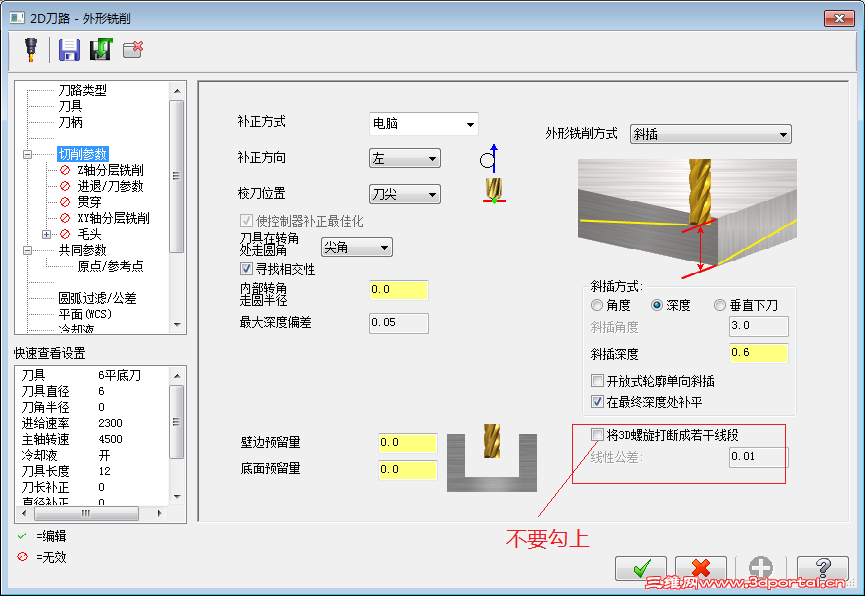

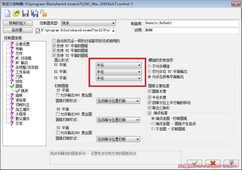

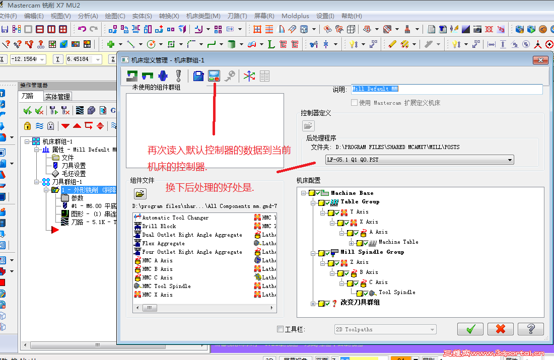

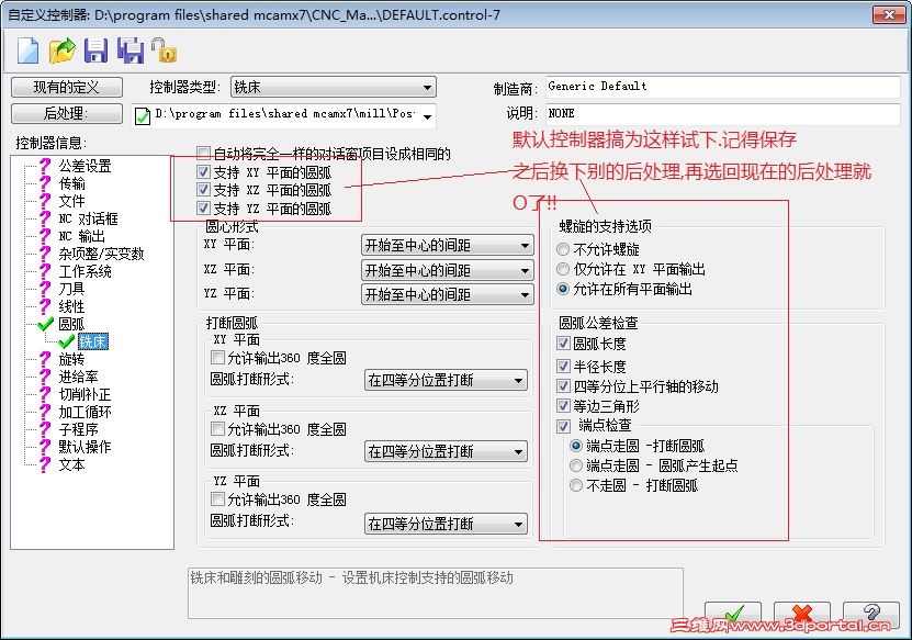

发表于 2015-9-19 18:54:02 | 显示全部楼层 来自: 中国广东东莞
1.png 7 A: J( H! T0 s& z5 ^
/ a* L. X$ y: P' D& {  M( x. Y 2.png ' L$ N* {5 l- g; q5 R
7 X/ q6 D' [5 L$ n. m, A
7 F/ @3 }  M2 g& A, D5 \6 m* E, A8 h' o 3.png 5 v1 @9 L9 F1 ~' s
0 W5 Z6 y. V$ f# {
  f2 Q, ?6 X7 D4 X/ b$ W) F- c 4.png 6 h$ B* ~6 C7 |/ ~$ i
0 W4 O5 G0 d1 u, h4 i. u4 \2 b+ s
发表于 2015-9-19 18:56:50 | 显示全部楼层 来自: 中国浙江嘉兴
斜插 选项 下  最后个选项去掉

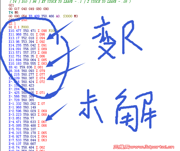

 楼主| 发表于 2015-9-19 20:37:27 | 显示全部楼层 来自: 中国福建南平
2 U2 L3 n5 V- r7 y! i4 h  V很想知道 那个X  Y  Z  后面的I  J 能变成R 吗?9.1的好像是可以
发表于 2015-9-20 12:29:42 | 显示全部楼层 来自: 中国广东东莞
设计联盟 发表于 2015-9-19 20:37
! N) N6 I! W; @3 H很想知道 那个X  Y  Z  后面的I  J 能变成R 吗?9.1的好像是可以
/ D" [: N( L+ o! E6 C$ `% c% n% | 55.png $ ^. E# b9 x& e3 {$ f/ {, |
& c* s7 |* a- c  o
机床能识别IJK的最好用IJK.传说IJK的比R的精准很多.( Z! F0 v3 b" @- I( ~* r) y* t, `" Z
发表于 2015-9-23 17:26:37 | 显示全部楼层 来自: 中国四川德阳
楼上正解。。。。。。。。。。。。。。。。
