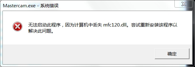

为什么 Cimco Edit V7.5 安装后,运行mastercamx9会报错,报缺少mfc120.dll文件?mastercam重装后,还再出现这问题,现在不能打开,晕啊~~?

MFC120.DLL是微软公司VC++运行库文件,你只要在MC安装程序里将那几个库重装下就行了.

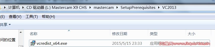

9 s. Y% h+ A5 u" S( W% o重新安装盘里的vcredist_x64.exe,就可解决
