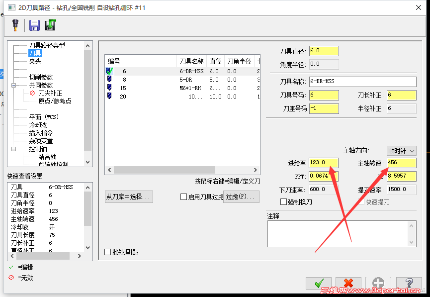

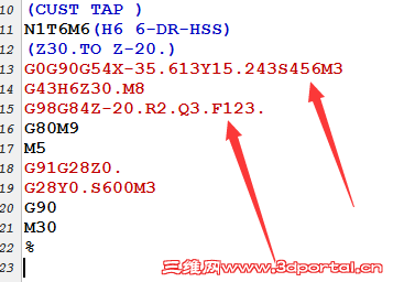

+ _9 I( u! W& l% E QQ图片20150920212046.png QQ图片20150920212240.png 怎么设置的时候 有的黄色区域的汉字编程倾斜的,是什么意思1 k5 q5 H/ _3 I& K" C

刀具设置不对 程序也不对
发表于 2015-9-20 22:59:41 | 显示全部楼层 来自: 中国广东东莞
这个 进给率与转速不是你想设置多就多少的是要根据牙距算出来的

0 |6 B# b7 i, z7 l* J) g, \哥们我的 牙距 是 1   该怎么设置呢?求救

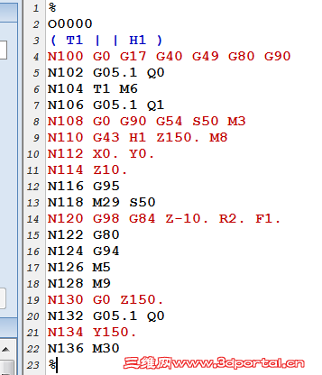

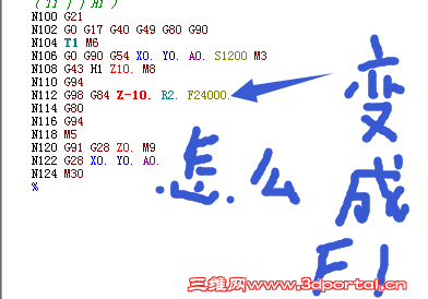

发那科控制器攻牙需要M29攻性攻牙加上攻牙指令(G84/G74)F=S(转速)*P(牙距)三菱控制品攻牙设定时只要注意F值设为P(牙距)就行& x2 j4 v" y* \( ^( F' m* f
刀具选择丝攻; f- f2 w# t, v& O4 x
发表于 2015-9-20 23:48:42 来自手机 | 显示全部楼层 来自: 中国四川
改后处理,F=牙距

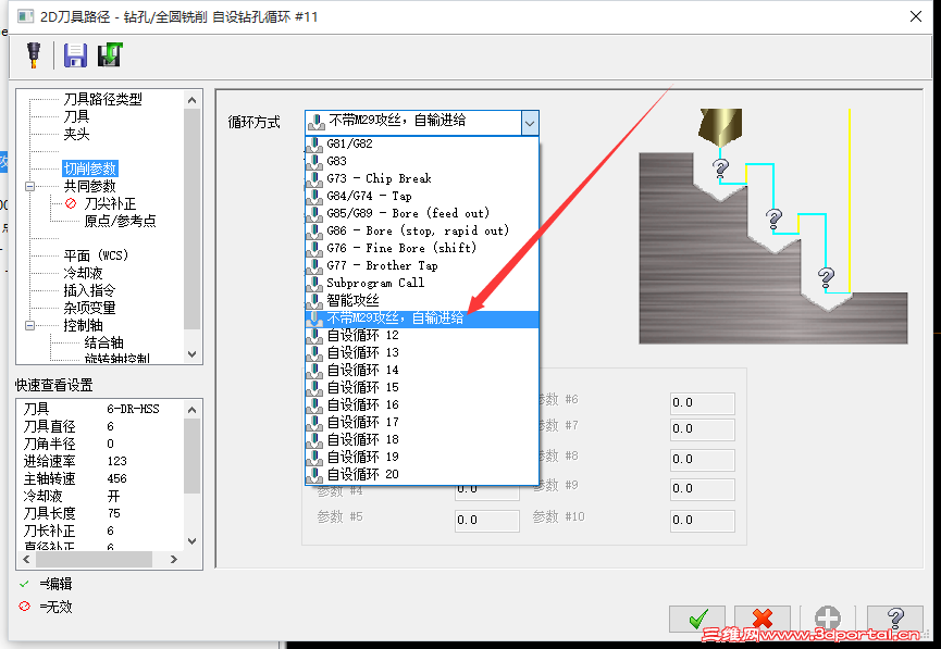

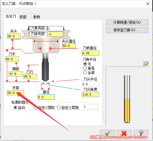

8.png $ A! W1 W0 Z2 s4 c0 X

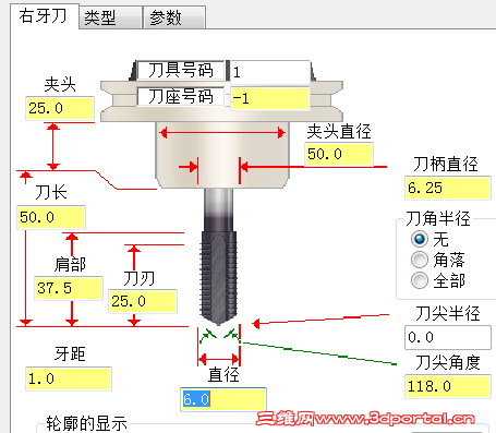

你 编程都不设置刀的?牙距20也是醉了

 楼主| 发表于 2015-9-21 09:24:05 | 显示全部楼层 来自: 中国福建南平
GP88 发表于 2015-9-20 23:10% A( B8 R# l5 i. K& l. ?$ x
发那科控制器攻牙需要M29攻性攻牙加上攻牙指令(G84/G74)F=S(转速)*P(牙距)三菱控制品攻牙设定时只 ...
; s2 q# f2 |9 T发现了一个问题   是不是我的后处理 没修改的缘故吧
 楼主| 发表于 2015-9-21 09:24:58 | 显示全部楼层 来自: 中国福建南平
yalukie 发表于 2015-9-20 23:48
# ?! Y3 \& J6 L9 I) {2 ^改后处理,F=牙距
3 G  q" N$ Q/ U- O  N求助  怎么改后处理
发表于 2015-9-21 10:15:27 | 显示全部楼层 来自: 中国贵州

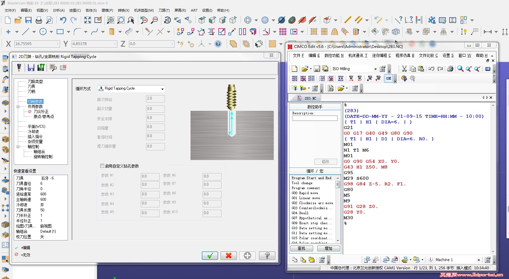

%~%B`EQ460KK}[7}KVJ)43P.png MVOX)V]Z7C)PQB6GN%TIG3K.png )NRO$JLHW]4VR_IJ5YZUVGL.png A)P`9A90[`6ZZC~UTBT}G(R.png X6攻牙.rar (7.26 KB, 下载次数: 4)
发表于 2015-9-21 10:18:29 | 显示全部楼层 来自: 中国贵州
上传错了 X6攻牙.rar (8.28 KB, 下载次数: 12)

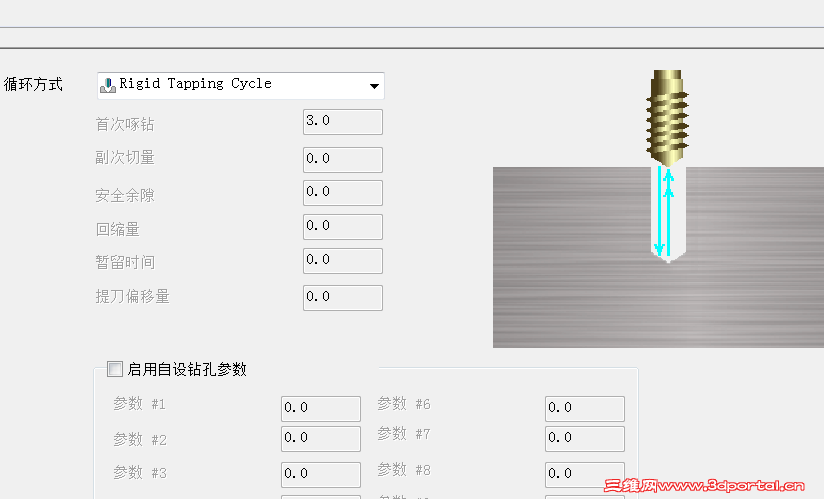

发表于 2015-9-21 10:36:34 | 显示全部楼层 来自: 中国上海
C`K])1{DGN3F20H]YMR%SPP.png 6 B, t( ^* M3 o; W& r
这样?

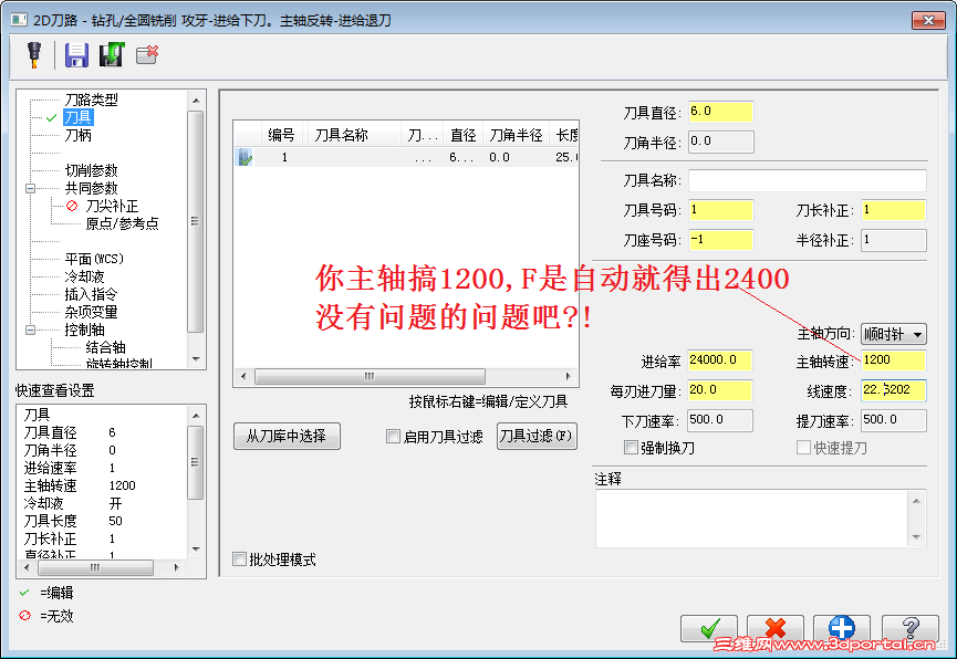

发表于 2015-9-21 11:56:38 | 显示全部楼层 来自: 中国广东东莞
2.png # ]$ j9 _, [+ F3 S
 楼主| 发表于 2015-9-21 12:26:17 | 显示全部楼层 来自: 中国福建南平
* C9 M5 [6 I3 p( E4 x! a
我想要 F等于 螺距 是咋搞?修改那里吗?

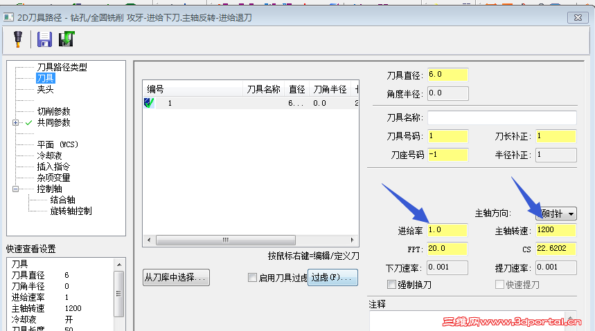

, k. D0 V- f+ ]# @& {( ?9 S你9.1如何搞的。X就如何搞
发表于 2015-9-21 13:56:18 | 显示全部楼层 来自: 中国贵州
设计联盟 发表于 2015-9-21 11:12% s5 w/ I, e7 r% ^# M6 S
哥们 请问是怎么设置 能否详情告诉下 有图有真相 啊
" h% a+ P$ G' n  j3 {% {4 i不用改后处理,按图设置就行,

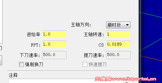

 楼主| 发表于 2015-9-21 15:58:45 | 显示全部楼层 来自: 中国福建南平
ilovemezhangge 发表于 2015-9-21 13:56
# E3 o5 G0 k% E  Y4 C" v3 l; T不用改后处理,按图设置就行,
  h& O: ]" \9 B" q+ q按照图上  转速也变成 了  1
