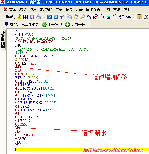

樓主請教一下可以如圖片這樣嗎??
! q  L1 P" k2 q% S' Y# _1 \, r) P
发表于 2015-9-22 01:24:22 | 显示全部楼层 来自: 中国广东深圳
balugi6327 发表于 2015-9-21 23:22 static/image/common/back.gif" x4 B! j' w# B7 ~  t
樓主請教一下可以如圖片這樣嗎??
- Q$ k5 r1 z& m6 }* Z3 A2 U# B完全没问,改到G1z-  f800  的下一行都可以
7 Q" K- ~2 C' _, C+ j! o7 [, G9 r! X% o* ^! S) v) F) W

balugi6327 发表于 2015-9-21 23:22. v: L2 n9 \9 l
樓主請教一下可以如圖片這樣嗎??
* |9 ^$ K' f% H3 Y9 T$ i9 G請問你用了嗎?.....我的格式是那樣沒錯
% p( N7 o% }5 C/ w$ t9 ~3 p  U0 I# T: p( i3 x( Y
應該是你自己刀具忘了設切削液吧...# E. }" d1 d' z3 l6 H7 N
* v! y4 p1 m# R
暈..

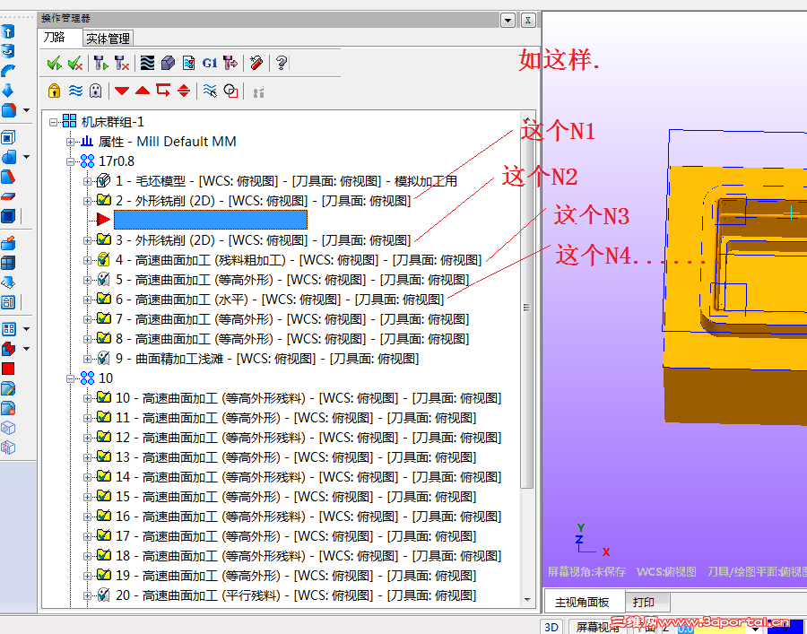

我想要每条刀路加一个N号.如何搞?不是一把刀加一个N号哦.之前搞了个传统2D刀路有分层的也出了一个N号.这样不是我想要的.我想要如图的,能搞不?9 b% e( L. [6 [5 s8 K! T( o, e
) k3 S, V+ W6 X; {8 ~$ n9 h; S/ A( @7 o1 E- y' Z& }- Y7 `
: N/ [* O" g1 I7 c: S- r) X1 k/ c
3 B8 t6 G% M5 Q0 _: U# ^+ Y& o
本来想找到处理每条刀路的注释代码.修改的。但是,还是不成功.
9 P. v2 |" l5 V2 ]$ _& o4 O5 Y$ }

呵呵仙 发表于 2015-9-22 11:16/ E4 d. [" ^/ v+ [! C; Q6 {
我想要每条刀路加一个N号.如何搞?不是一把刀加一个N号哦.之前搞了个传统2D刀路有分层的也出了一个N号.这样 ...
8 Q0 o# E; e! N8 @4 M8 f2 z& ]+ y
沒試過我不知道行不行...不過我功力應該還不夠...- ]2 K5 r3 Z! {7 F
. c1 s' Y9 x' J4 m9 |$ L2 D; s有空我在試試嘿...有結果再發...
