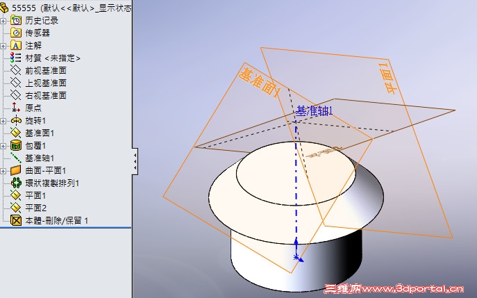

请各位怎样做,基准面绕中心轴旋转三等份: b' ?! K0 K/ x1 h( h

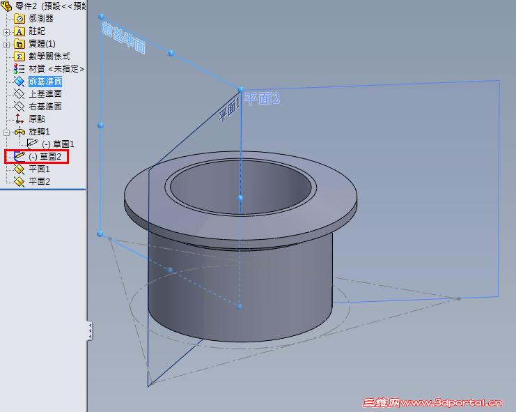

做個 三等份的草圖,
0 F# }' v8 r5 r* R6 X因以"前視圖"做其一之基準面,所以另作二個基準面就可
3 d) P6 T- m/ f0 t/ Q. H' o) K2 S  m" F' m
0 e% i) ^6 y+ U/ s8 G0 i 092101.png
3 t- V* A2 a& F) E+ E

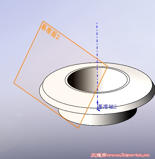

 楼主| 发表于 2015-9-21 19:58:30 | 显示全部楼层 来自: 中国广东佛山
谢谢回答,但现在我要把斜面上的这个基准面绕轴阵列3等份,请问应该怎样做

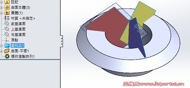

发表于 2015-9-22 07:33:01 | 显示全部楼层 来自: 中国山东威海
基准面是不能直接阵列的。。。3 O; n) m# @4 @/ X
基准面命令之中就有阵列的选项,只不过是隐藏的而已,他要满足某一条件才能阵列。。。上个gif你就明白了 改.gif . Z$ U4 b/ F) S' G
- `) e6 J& h1 p  a( _1 n" q9 |" b
( t2 ~0 j% |0 v& A$ \

 楼主| 发表于 2015-9-22 12:39:18 | 显示全部楼层 来自: 中国广东佛山
各位我要的是斜在斜面上的基准面绕中心轴3等份,现在就是做不出来,垂直的基准面可以做~~

 楼主| 发表于 2015-9-22 14:05:52 | 显示全部楼层 来自: 中国广东佛山
做不出来,请教各位大神帮帮忙
发表于 2015-9-22 14:08:39 | 显示全部楼层 来自: 中国山东威海
ydhuie 发表于 2015-9-22 14:05& {7 q# f- j6 ?, s  v
做不出来,请教各位大神帮帮忙
/ d/ N3 S8 K7 q2 X; u5 F创建基准轴。。。以基准轴和一个非垂直的面来创建关系。。。

 楼主| 发表于 2015-9-22 16:56:04 | 显示全部楼层 来自: 中国广东佛山
, ~% Q# j, C- M* Q& R6 n5 I
, H( ?, x- ]: m! _/ m6 m4 n. S) m5 w请高手帮忙,我要在斜面上做三等份不同文字的包覆; w: v: X: k; c# w$ V9 B8 W

 楼主| 发表于 2015-9-23 08:24:02 | 显示全部楼层 来自: 中国广东佛山
judyyai 发表于 2015-9-22 22:31$ A' [1 {( b: m9 ]9 W/ D. J
檔案是SW2015[
1 t( o* Y% S- f
对我现在做就是这样子的,但你看到其余基准面是斜的,长边不平行于底面,然后用这个基准面做草图时,零件正视时是斜的,请问怎样可以摆正

发表于 2015-9-23 20:44:45 | 显示全部楼层 来自: 中国台湾台南市
本帖最后由 judyyai 于 2015-9-23 21:25 编辑 ; I' w8 w* {) @0 s( x) Z
ydhuie 发表于 2015-9-23 09:06
1 \4 u+ o2 ?5 S2 K9 g) t: p0 u谢谢你的帮忙
& b4 F3 c) R: C# p/ D* l
你的原本平面就是斜的...基準面是沒有陣列功能~除了6#教學可以陣列5 B  o! A7 ^( {( J" ~$ M% C4 e
你要包覆整個斜面嗎? 那一個基準面就夠~如圖, t' K/ W  s$ Z. I; L* Q

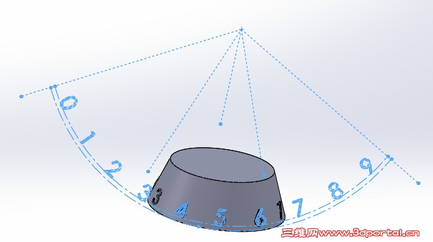

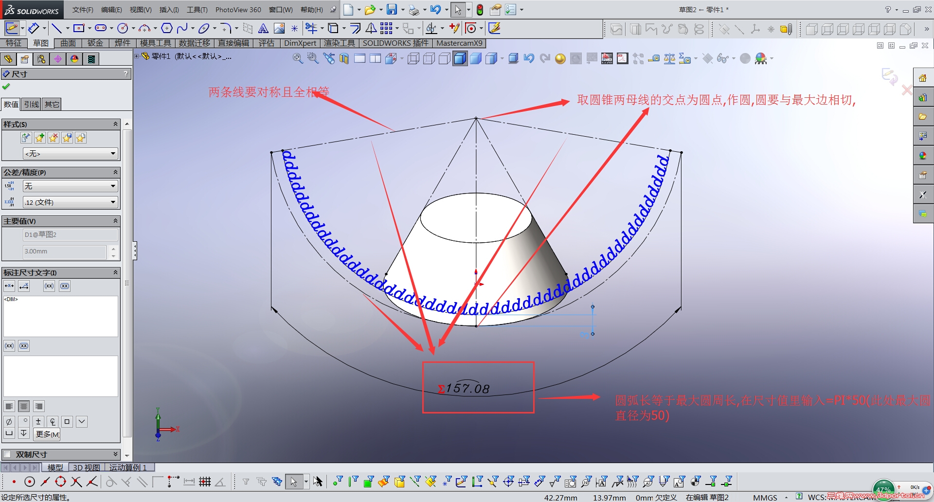

 楼主| 发表于 2015-9-24 08:21:49 | 显示全部楼层 来自: 中国广东佛山
那圆弧应怎样展开?请教~谢谢
发表于 2015-9-24 12:26:19 | 显示全部楼层 来自: 中国台湾
ydhuie 发表于 2015-9-24 08:217 U5 _% A, A2 B+ X- u4 ]
那圆弧应怎样展开?请教~谢谢
' t! F6 E8 Z& s* ^. P
那個弧是圓周長 下面圓的周長
 楼主| 发表于 2015-9-24 13:17:31 | 显示全部楼层 来自: 中国广东佛山
能否上传个图档,谢谢

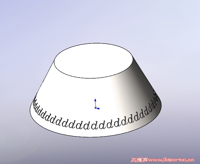

 楼主| 发表于 2015-9-24 13:50:07 | 显示全部楼层 来自: 中国广东佛山
本帖最后由 ydhuie 于 2015-9-24 13:56 编辑 & s  W* ?, q* D
judyyai 发表于 2015-9-24 12:261 l" W( P7 C9 B3 i7 P6 D/ k
那個弧是圓周長 下面圓的周長
4 [$ h% R. a' S1 M  i! b4 O做成了,谢谢帮忙
