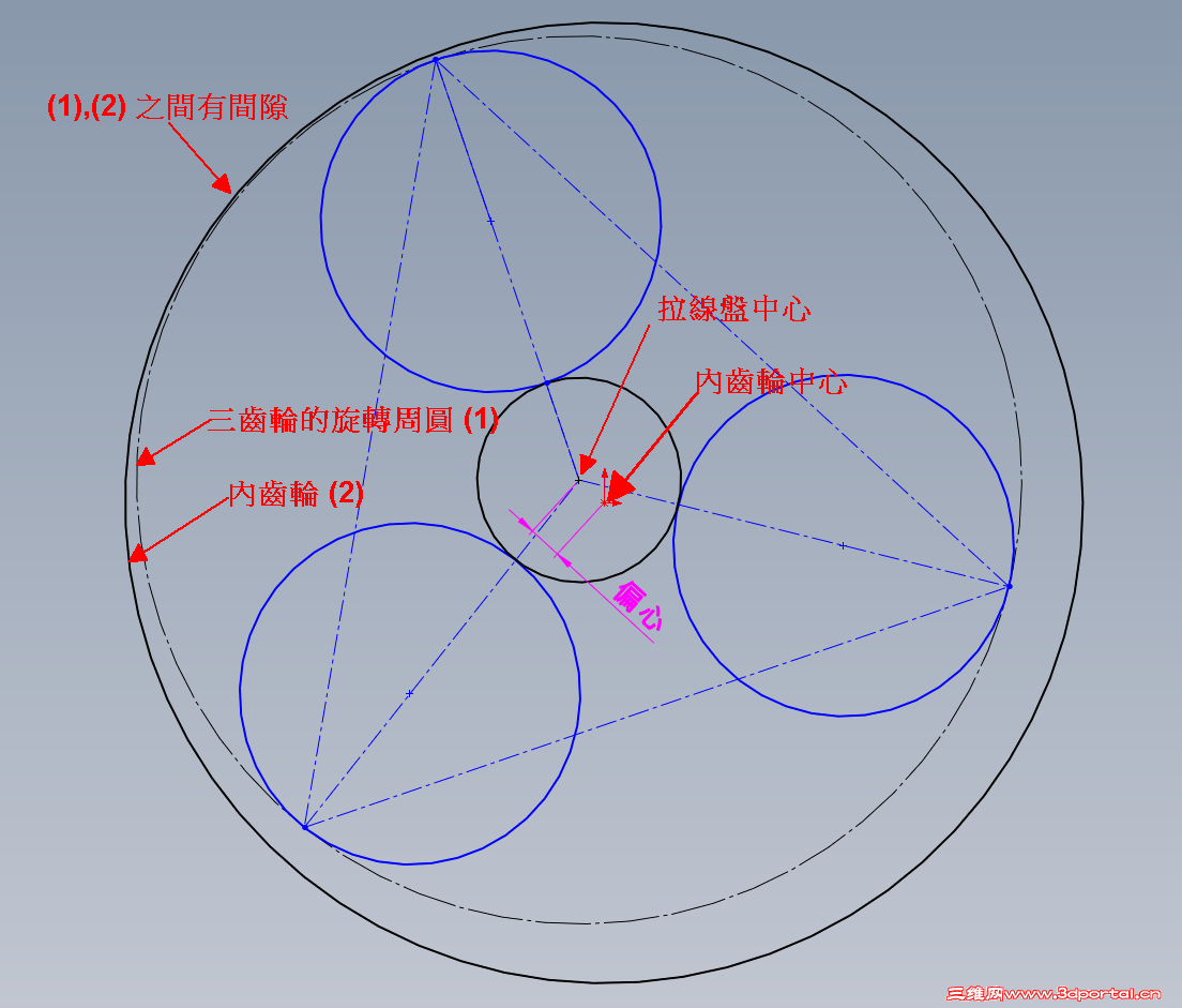

各位大侠,请帮忙分析一下这个结构:手动窗帘制头。我们用链子拉动的时候可以控制窗帘正反转,而拉窗帘却拉不动。+ z* Y- y$ w6 d/ m7 Y2 Y
现可算得输入与输出比是1:6.像这种行星齿轮,可以自锁吗?9 s  ~% A( n, M: x# Q/ k# Y' W

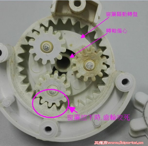

參考如下窗簾下拉自鎖原理,重點就是  " 偏心 " 設計( ?" o2 p0 N2 j+ D; Y* U
, c2 B: g& U, n$ Z! a 092401.jpg ) w5 I- B: V; y

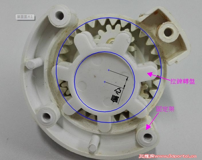

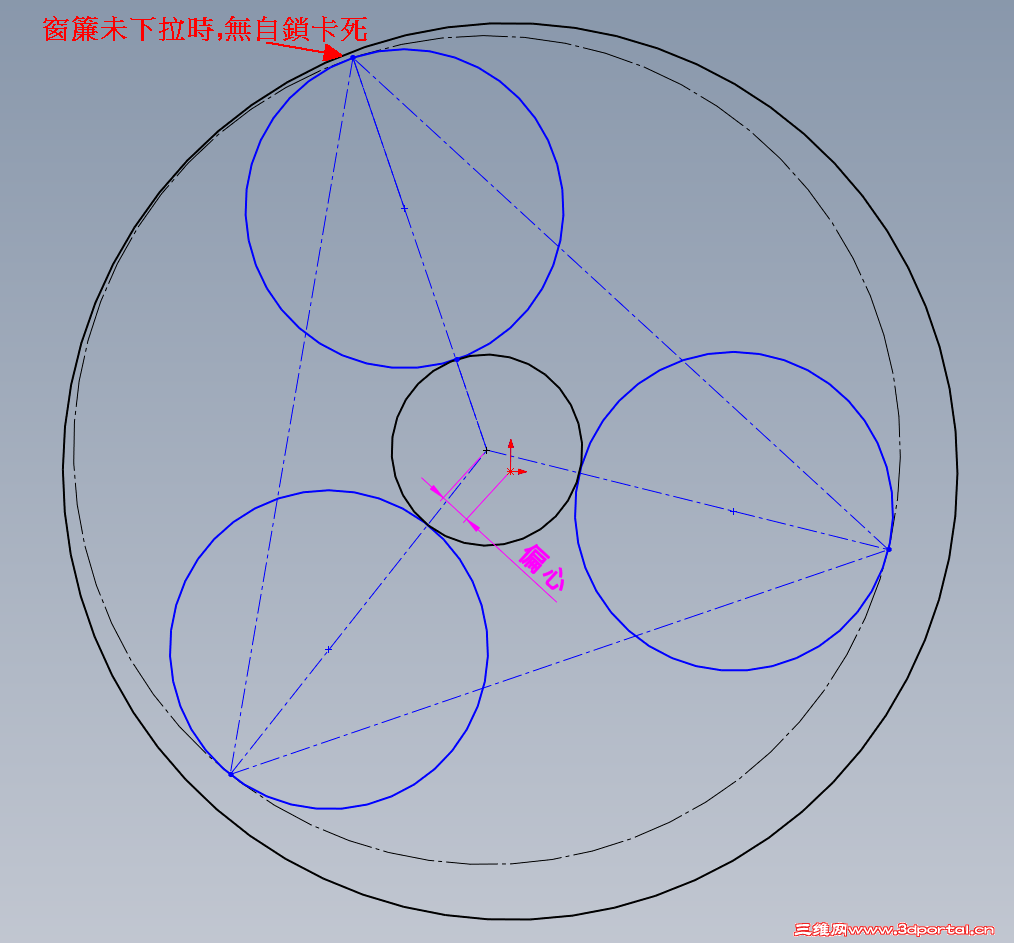

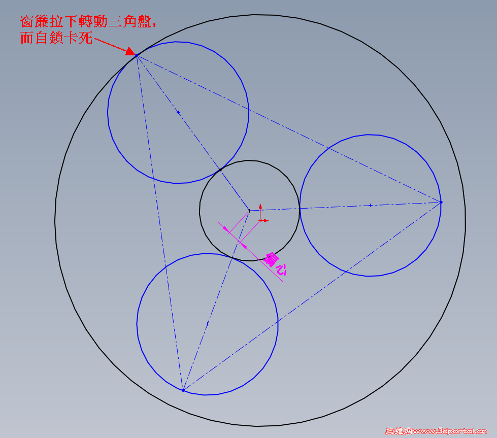

发表于 2015-9-24 16:22:45 | 显示全部楼层 来自: 中国浙江嘉兴
操作施力不一樣,
0 ]) [, U* p; [) r4 z一個是施力旋轉拉線轉盤,雖然也是偏心,但偏心距幾乎保持不變,3 N% F% V, G' ]% K
另窗簾拉下是施力旋轉三個齒輪的三角盤,而三角盤的中心和內齒輪中心之偏心距會加大,使相嚙合的齒輪咬死.
 楼主| 发表于 2015-9-24 17:25:57 | 显示全部楼层 来自: 中国广东深圳
ryouss 发表于 2015-9-24 16:22& i1 n; S2 m8 b
操作施力不一樣,4 }& z2 C" E7 u: e6 b9 L" F
一個是施力旋轉拉線轉盤,雖然也是偏心,但偏心距幾乎保持不變,# a& W% q" M/ L1 m
另窗簾拉下是施力旋轉三個 ...
4 }/ r( a. y4 F" C我们试过只装一个小偏心齿轮,也是转不动的。

  a6 k% o* u+ r# l4 ]) j3 x6 D參考6 J: y1 y& u, K$ E1 O. @
另可調整自鎖齒輪外的兩齒輪嚙合間隙不要太大& l- I1 w& W$ B) G/ H

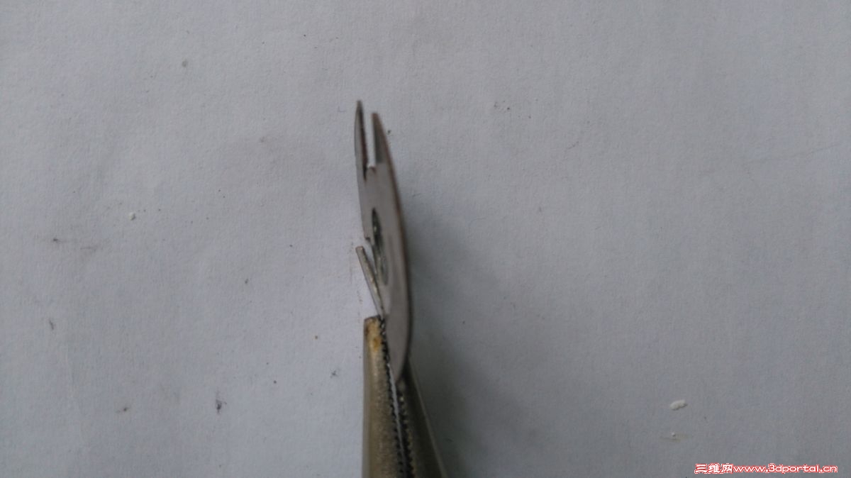

发表于 2015-9-25 16:57:34 | 显示全部楼层 来自: 中国浙江嘉兴
* X# X4 Q& H2 }( \6 J  Z( f+ a; R& S2 C5 n

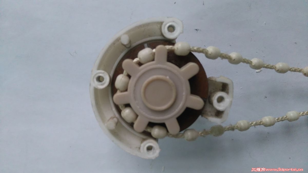

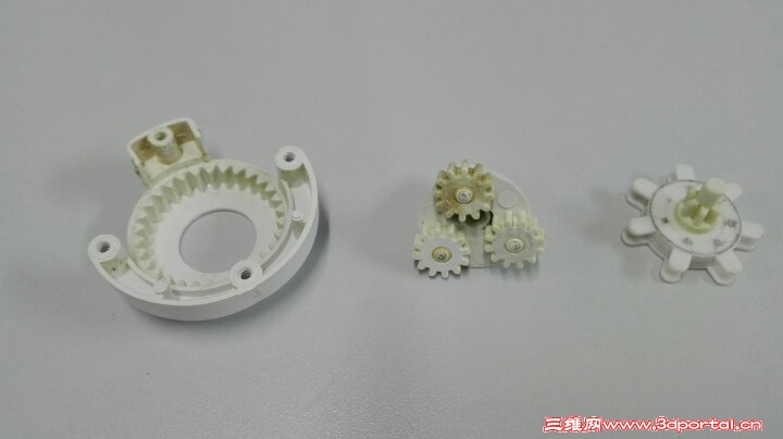

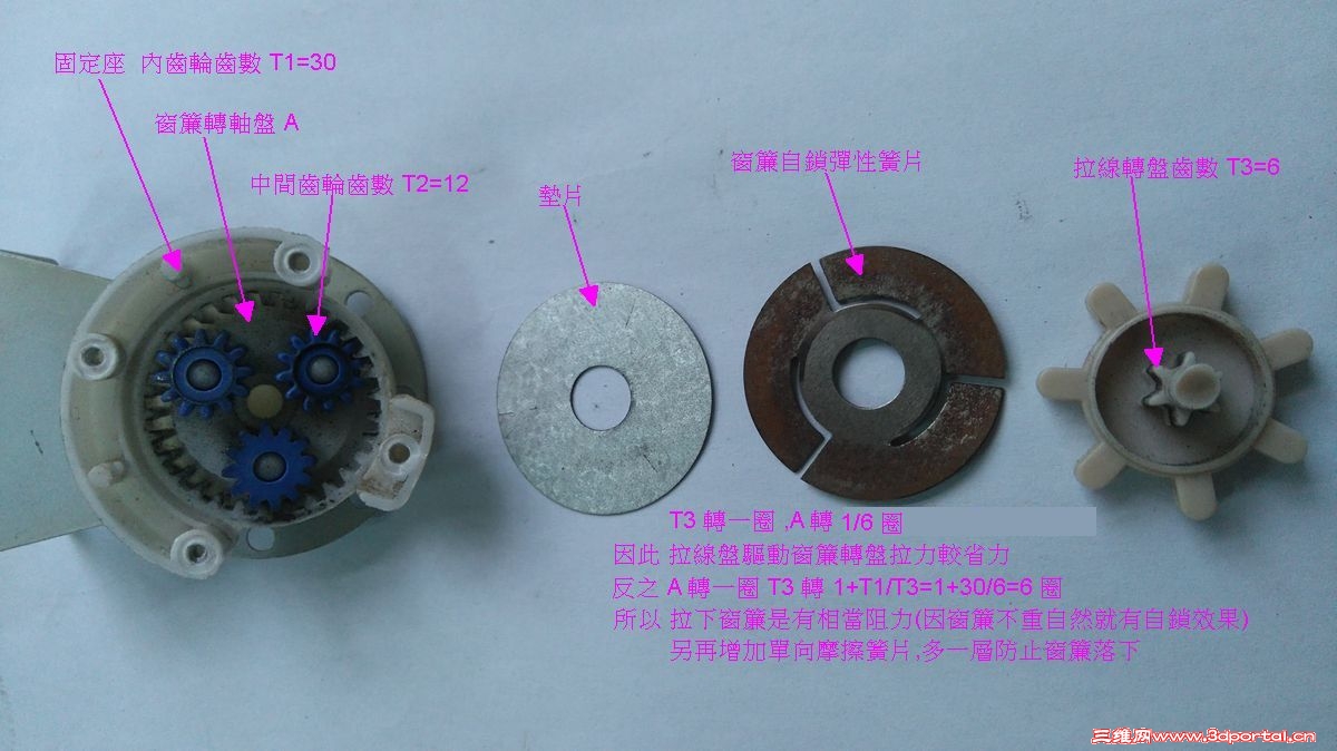

1. 懷疑LZ沒提供完整資料,為了求證拆下自家窗簾研究一下,
% q& `; v. O* o+ M; n- C把上述的想法都推翻,
+ ?1 {# w1 G" t3 Q) m2. 結論如下,結構之自鎖作用全靠摩擦力, 1#沒自鎖簧片,有可能生產家偷工減料., N6 h1 h/ ?9 z- O1 u; o" {! e

簧片側視
' x; J# t, \( x: w$ s- V. k! v  D- g( d 3.jpg 7 e! ?5 h( D6 p

4 m5 d& \" U7 |/ O/ A弹垫与平垫我们拆的这套也有。我之前所列的现象都是在未加弹垫与平垫的情况下。
5 Q; Z. E, A' V8 [3 C如果拆下拉链齿轮,单剩固定内齿盘和偏心小齿轮时,转动与窗帘联接的偏心小齿轮是可以转动的。
5 p4 Q$ a" i- j2 a  P5 S如果全部装上,转动拉链齿轮,整个齿轮副运转正常。而转动偏心小齿轮的后端,也就是与窗帘联接的轴端,齿轮无法转动。就算只装一个偏心小齿轮也不行。
: U6 z7 n6 g; a3 r6 V- v/ E# H: \0 ~% q; [
弹垫与平垫只是增加拉链齿轮摩擦力,单保证拉链齿轮盘自锁。  B% g! s  L& b( g, s
发表于 2015-9-28 11:23:20 | 显示全部楼层 来自: 中国浙江嘉兴
' z' Y9 W# C" ?
$ P" @( A" Z! U; \2 r如果窗簾布不是很重,如15#之齒輪配合,靠齒輪的摩擦力應該也是不會滑落,
0 k, m$ H! U: E0 p2 S9 e所以是1#的齒輪間隙配合太大了吧!
0 b( _: G  a% e% p! o3 X# H另想想為何開車在下坡路段,要求打低速檔,就是要靠齒輪的摩擦力稍作煞車作用.
