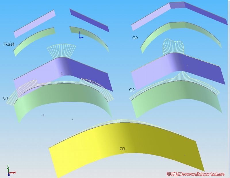

首先:G0、G1、G2、G3是描述曲面、曲线的连续方式,平滑程度的,一般常用于判断修补曲面时的曲面质量。
5 w3 A; k0 m5 Q" b: Q( f( UG0——
点连续:是指曲面或曲线点点连续。曲线无断点,曲面相接处无裂缝。
, K1 C6 `5 [( n8 C3 v( y: J$ ~
判定方法:曲线不断,但是有角;曲面没有窟窿或裂缝,但是有楞。
4 M/ @" q! r( D. DG1——
相切连续:是指曲面或曲线点点连续,并且所有连接的线段、曲面片之间都是相切关系。. f1 H) E) y# {  u
判定方法:曲线不断,平滑无尖角;曲面连续,没有楞角。
, u8 X4 ]+ l5 ^: LG2——

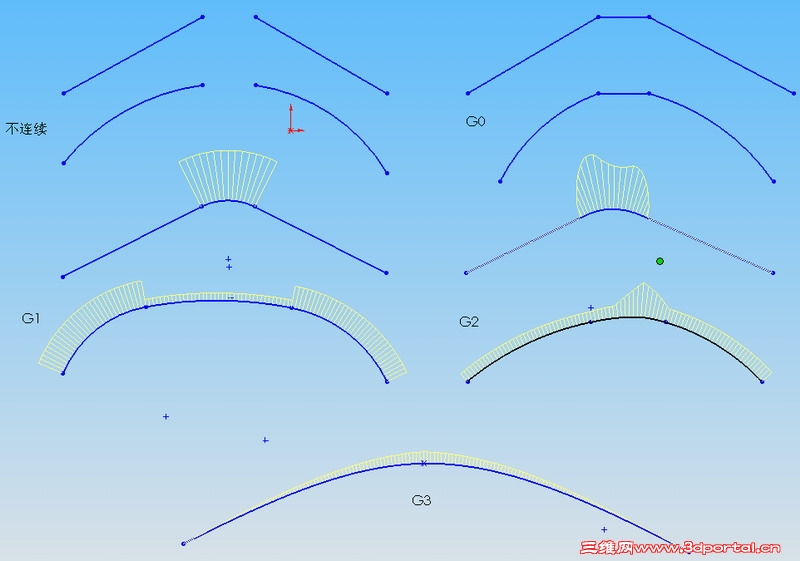

曲率连续:是指曲面或曲线点点连续,并且其曲率分析结果为连续变化。5 A: C, `& Z9 W: T. t

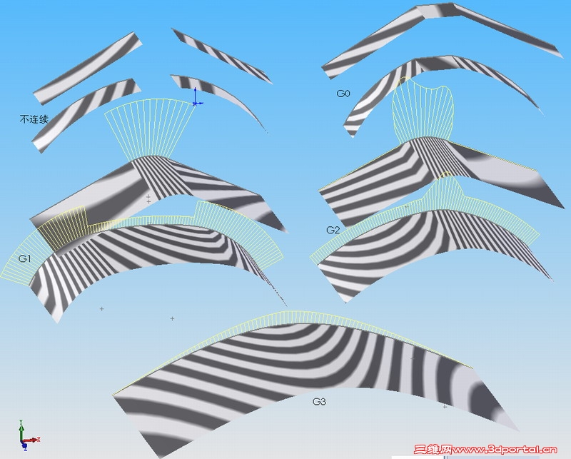

判定方法:对曲线做曲率分析,曲率曲线连续无断点。对平面做斑马线分析,所有斑马线平滑,没有尖角。& _% D3 c+ h& f  }1 @' x- G
G3——
曲率相切连续:是指曲面或曲线点点连续,并且其曲率曲线或曲率曲面分析结果为相切连续。
6 V5 G$ b  T4 R: D
判定方法:对曲线做曲率分析,曲率曲线连续,且平滑无尖角。
曲线的连续情况及其分析 4 B" T2 p3 Y0 b2 z8 E& h" `
4 m) t$ b: [& h, ~  K: V* P3 i% O
, W- @1 y4 I  L; ~$ ~, |7 v这是不同连续情况的曲面
4 ]5 p& u5 P0 K- Y: b; V$ o 2.jpg
6 g( s6 g0 v) w4 h  L, K: J& z斑马线分析
