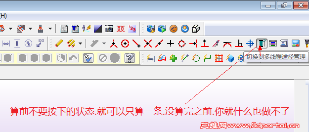

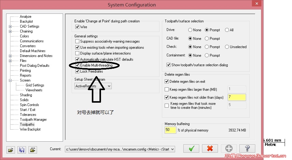

[求助] mc高速曲面计算的问题
发表于 2015-9-25 08:03:06 来自手机 | 显示全部楼层 |阅读模式 来自: 中国北京
请问,高速曲面怎么直接前台计算,多线程有时候会卡死
发表于 2015-9-25 08:29:41 | 显示全部楼层 来自: 中国福建泉州
看图
) _! f0 q* U( Z4 [# j+ e; j. ]

发表于 2015-9-25 12:31:30 | 显示全部楼层 来自: 中国广东东莞
这不是多线程的问题吧???是你的CPU核心数太少了。你一次过算上几十条刀路。2~8核的CPU都上到100%了。你还想做别的事?????
& p" E8 w: N7 w如果当真不想要多线程。可以如下图操作:
" g& R+ H$ ?# h  H7 r 1.png % _! \; w2 l$ h" t# }
1 h$ }" F0 k$ X& Z0 |" T# m
 楼主| 发表于 2015-9-25 13:32:40 来自手机 | 显示全部楼层 来自: 中国北京
呵呵仙 发表于 2015-9-25 12:31- [, Q( F# q. q  x
这不是多线程的问题吧???是你的CPU核心数太少了。你一次过算上几十条刀路。2~8核的CPU都上到100%了。你 ...
0 M) f) @8 F4 ?" |
应该就是它了,谢谢,仙哥
