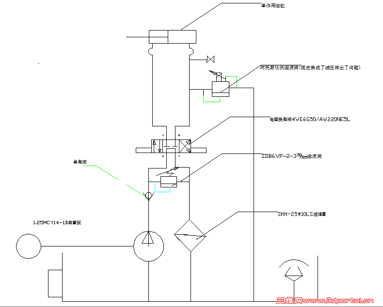

我有一个简单的液压系统,1.25柱塞泵31Mpa→单向阀→溢流阀→换向阀→比例减压阀→油缸 ,各位老师专家帮看看 是不是有问题啊。现在出现的问题是起始压力会冲高一下,之后回落,这个要怎么解决?8 C. n2 `4 b. i$ k0 ?

发表于 2015-9-26 15:04:55 | 显示全部楼层 来自: 中国四川成都
上原理图,你测的什么地方的压力?说清楚啊

 楼主| 发表于 2015-9-28 11:35:30 | 显示全部楼层 来自: 中国辽宁沈阳
dirina 发表于 2015-9-26 15:042 w; |) O$ B! \" v# [1 m
; R& C! N( h0 q; @# l
测得是油缸上的压力,
发表于 2015-9-28 14:46:54 | 显示全部楼层 来自: 中国陕西西安
问题出在你的这个比例减压阀上面,响应不是很灵敏!

 楼主| 发表于 2015-9-29 13:16:06 | 显示全部楼层 来自: 中国辽宁沈阳
1 x1 K1 _1 I5 M/ a7 Z( Z
7 d* w. q8 \8 |+ q" z& ^  ]2 X8 \原理图大概是这个样子,油缸上腔没有胶管,单作用的
 楼主| 发表于 2015-9-29 13:54:23 | 显示全部楼层 来自: 中国辽宁沈阳
" l# q9 e) x3 N4 G' C上原理图,你测的什么地方的压力?说清楚啊
' a( z# r8 N2 S* l/ `
上传原理图了,麻烦总工帮忙看看

发表于 2015-9-30 10:56:48 | 显示全部楼层 来自: 中国陕西西安
比例溢流阀怎么敢随意换比例减压阀,两个原理都不一样,减压阀是常开式的是串在油路中,你油路块没有改变,换上减压阀相当于在装溢流阀那个位置开了一个通路直接把油泄回油箱了,你几乎就没有压力了,油缸肯定也工作不了!

发表于 2015-10-3 18:23:41 | 显示全部楼层 来自: 中国浙江杭州
加减压阀是为了二级回路应用,你这里加比例减压阀啥目的啊???

发表于 2015-10-5 21:18:34 | 显示全部楼层 来自: 中国河南安阳
1、“问题是起始压力会冲高一下,之后回落”,这个与你的减压阀有关。这里的溢流阀不能换成减压阀。) \7 o, U: g) S: [, x* D
2、你的实际原理图不是单作用油缸。9 d3 ]" ^5 q, M# u
3、油缸是水平放置还是垂直放置?
 楼主| 发表于 2015-10-7 08:29:11 | 显示全部楼层 来自: 中国辽宁沈阳
zls888 发表于 2015-10-3 18:23% r3 `3 C% `" k9 M" R* I" _3 b! T
. Y# o( K8 W' C2 R0 U
我想让他起始压力变低,溢流阀死区太大了
 楼主| 发表于 2015-10-7 08:31:26 | 显示全部楼层 来自: 中国辽宁沈阳
9619 发表于 2015-10-5 21:18" o9 u, q- T* P! }5 _1 h
1、“问题是起始压力会冲高一下,之后回落”,这个与你的减压阀有关。这里的溢流阀不能换成减压阀。* k/ i6 {' k$ r0 u% C
2、你 ...
  E2 Q: _! q8 D" l这个油缸画错了,是单作用垂直放置的。我换成减压阀是想让起始压力变低,溢流阀死区太大了。1 r. f/ |& u( u; R1 i! x# ]* q
如果用减压阀,我需要改什么地方才能合理呢。
 楼主| 发表于 2015-10-7 08:32:07 | 显示全部楼层 来自: 中国辽宁沈阳
fclong 发表于 2015-9-30 10:56
+ G( X8 ~( `$ D) b) W  r比例溢流阀怎么敢随意换比例减压阀,两个原理都不一样,减压阀是常开式的是串在油路中,你油路块没有改变, ...
- ?' }6 f% C6 A  B& I( n1 K
阀块我根据减压阀改过了
发表于 2015-10-7 16:12:10 | 显示全部楼层 来自: 中国河南安阳
Dawei 发表于 2015-10-7 08:32
: [3 J/ ?  k% m# S阀块我根据减压阀改过了: g6 k  y0 e; L. }0 K2 ~6 b
- D$ z  ?5 m# ~$ f
+ Z: f0 Y& J& d- R3 u* ^$ ~& r. B  g" j$ n9 Y, T( n7 _3 ^
Dawei 发表于 2015-10-7 08:31
( {6 k9 e( }. G/ t( ?这个油缸画错了,是单作用垂直放置的。我换成减压阀是想让起始压力变低,溢流阀死区太大了。
% X- ^+ Z) t5 Z$ J( o 如果用减压 ...# z/ A5 ^& n3 X' k# D. ^8 }+ {4 P6 M
5 i: _& `5 k$ _  Q
  Z8 m3 ^- W& [( k+ _你这个原理图是误导
& S) a) \+ D0 B  l0 z. ?, n, `, M有几处严重的错误你改过了,可上传的原理图不是你改过的。以至于大家无从下手帮你分析。$ D9 u6 t; o/ `6 d; ]
上传实际的原理图,以便准确地分析。

发表于 2015-10-7 20:12:52 | 显示全部楼层 来自: 中国四川成都
把换向阀改成O型的试试
