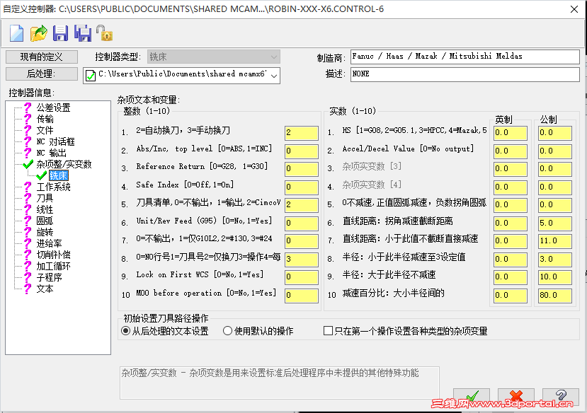

[讨论] 调查贴~关于MC 三轴后处理,大家希望有哪些功能注释呢?X9的Mpmaster迟迟等不到,无聊了~
发表于 2015-9-26 13:21:10 | 显示全部楼层 |阅读模式 来自: 中国四川成都
本帖最后由 yalukie 于 2015-9-26 13:53 编辑 - [/ U  P% i2 [5 a. B$ _. L) `' L
3 `- y0 r0 R8 ^$ B, P  _
三四轴后处理如果只是到上机的程度那自带的后处理就可以满足所有Fanuc,类Fanuc的机床,也就加点点什么预读指令,还有就钻孔循环有那么点差别~~~~
, \- B1 M5 y/ L" \那我们为啥还要在网上到处找三四轴后处理呢?
+ Q* Q( j+ @, x( S8 Y其实也就为了点比如深度,比如刀单的注释~这些东西对机床本身并没有任何用处,但我们为什么还要加呢?只是为了调机操机方便~~~+ ?, M" [& O2 f5 {) [

那么问题来了,
* |3 c. ^$ a7 _# x' e# w在你的机床上还需要加些什么指令呢?5 J) U* U2 k* M9 ^/ C6 H1 B
你需要在NC里实现什么功能?
0 F, R' q/ ]( ~

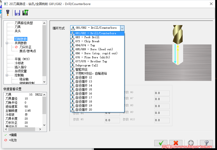

# w! M0 G1 n/ D) q/ z你的机床有些什么特别的钻孔循环指令呢?( A3 Q+ ^4 J) Z) B; _2 I- ^( J
' Q% F) f: |* B: S: Y2 p' w 5.png 1 ~+ ]7 ^- g7 k2 a
+ k, X' b- c, l
( c  R5 m" q. g' B. M1 H8 P

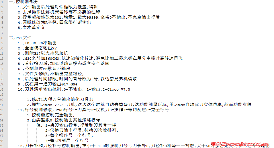

/ ~, f; M! q9 c如果能做到的,就在这个里面去实现了~~~5 N$ E: n4 P; R2 @) {, }8 s
7 h% _9 @* H5 [
这是最后一次搞X6的了,如果没有Bug就不再弄了
! `8 m0 S) R# m+ [5 \4 T这是调查贴~1 ?$ N0 t4 v+ D3 i' h* C' b# G2 d( q

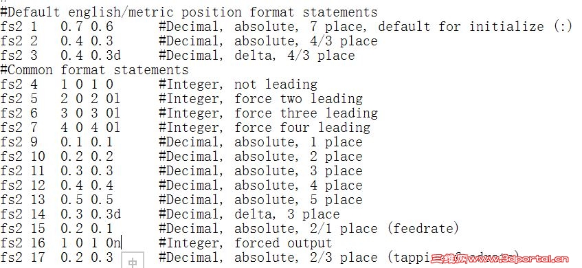

发表于 2015-11-27 10:31:01 | 显示全部楼层 来自: 中国上海
大师,你能指点我一下,小数前加引导零的后处理修改吗?例如: -.123后处理出-0.123
  M# i& Q3 |9 c; q- K/ g静待佳音
( U9 u2 E" C+ x# u( k谢谢!
 楼主| 发表于 2015-11-27 12:24:44 来自手机 | 显示全部楼层 来自: 中国四川
2013-06-29 发表于 2015-11-27 10:31
4 e! h, ~3 `2 D$ w大师,你能指点我一下,小数前加引导零的后处理修改吗?例如: -.123后处理出-0.123
( \5 Y3 l) h$ p' P  O  g8 Y0 ?静待佳音
- ]4 u% h( L( I* d4 u+ o; w# N* A谢谢!
2 z# @- E' A' W1 `; [
fs2          1.3l
发表于 2015-11-27 13:14:40 | 显示全部楼层 来自: 中国上海
yalukie 发表于 2015-11-27 12:24
) ?  ]1 V. Q& W9 Ifs2          1.3l
4 Y5 ]% m  F7 _1 u( w: V$ ^6 e" E0 `) `
( n3 \6 q. j, T; n0 J) T7 J
谢谢!
; n0 v  m: O, o8 b( Q$ P# {我应该怎样写fs2   1.3l,是跟在后面吗? 如上图中间要加东西吗?6 h9 G$ M+ x8 j6 b# S/ L9 w
