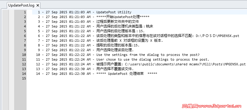

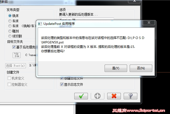

后处理升级报错,不匹配试了好多次,请高手指点。

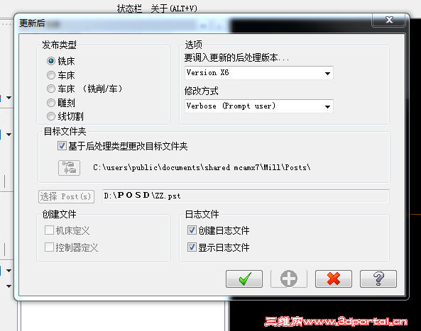

你的是MC几的后处理?要调入的~~~~后处理版本,最好不要选错.是V9就选V9

+ Z( N) e1 f- {$ U. }愿是V9升X6升不上
发表于 2015-9-27 20:30:21 | 显示全部楼层 来自: 中国广东东莞
LIANGZAI123 发表于 2015-9-27 19:26) h5 R& |! w/ A- g' n
要升级的后处理要对应版本吗,我试下
3 ?: Y' t0 h4 a) T0 Y是的.升级完了.就能在X6用这个后处理了.

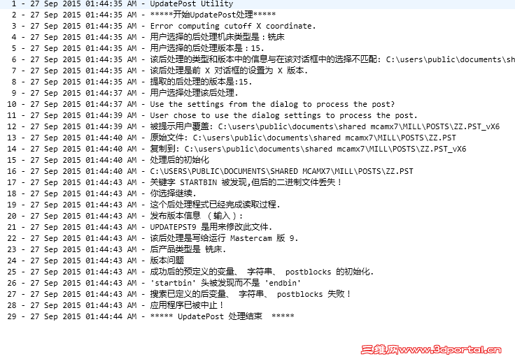

发表于 2015-10-16 09:11:25 | 显示全部楼层 来自: 中国湖南邵阳
你丢失了一个加密文件,zz.psb
 楼主| 发表于 2015-10-24 09:20:10 | 显示全部楼层 来自: 中国广东深圳
天库123 发表于 2015-10-16 09:11
8 }- o, g9 H4 r' S# V' n: U你丢失了一个加密文件,zz.psb
1 j3 d# w0 F2 ?; `4 X- `; ]( P那应该怎么去搞,请指点下
