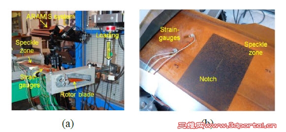

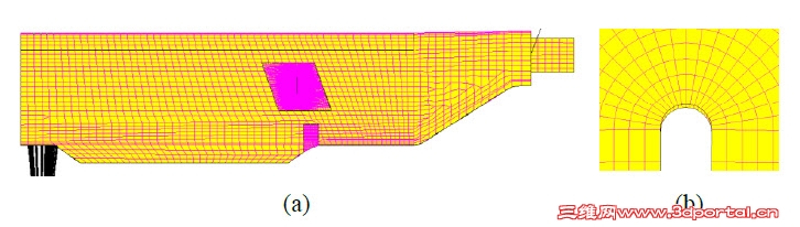

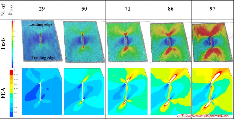

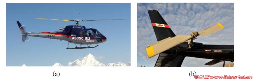

    此案例中实际测试的对象为AS 350 Ecureuil直升机的尾部螺旋桨,如图1所示。首先基于samcef对测试对象进行了建模分析,然后通过损伤力学分析的方法对实际大小的尾部桨叶进行了实际测试实验,用于验证仿真模型。仿真求解器为samcefMecano,利用了隐式积分方法。
      2为实验室中的实际测试图,图3samcef的模型,图4为部分测试与仿真的对比结果图。
