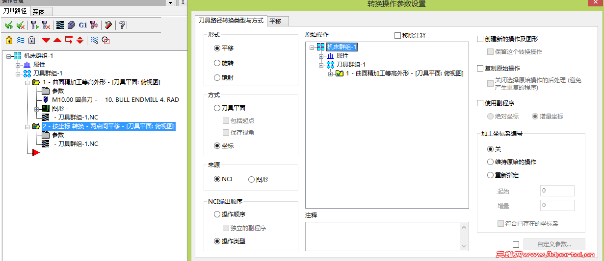

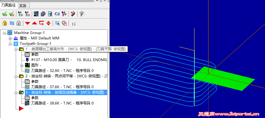

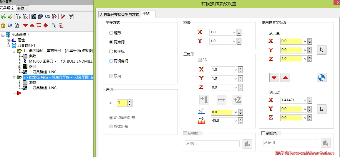

在等高的刀路上进行刀路路径平移(Z值抬高),再用刀路路径镜像 路径平移,发现等高竟然是从底部向上铣的,9.1版的没这个问题呀  w1 ]% v/ \, c4 `# x: \; s8 I# g

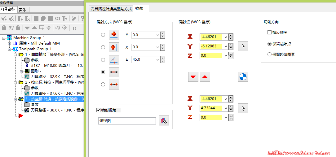

要按照面镜像

还是不行呀    很奇怪呀

  G. U+ n6 N2 {" T* b如果先镜像再平移,就不会出现这种情况,我试了好几个版本都是这样。

选择好了面应该就不会,X版是可以的,没有问题

# ~* I/ L, ?( B* R! Y# k+ z: Y  K9.1版的镜像不选面可以的,x的怎么就 一定要选面,还是说我设置有问题呢,不少人出现这情况了

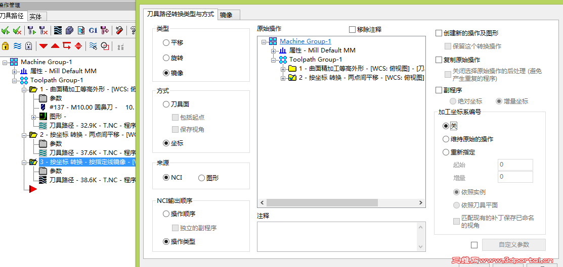

按NcI镜像和按图形是不一样的

/ N, c1 E" t$ g0 b4 R我只要路径平移的那刀路镜像就可以,等高不要,但路径平移没有图形

3 r. |2 ^8 N  `1 f% z1 G我要镜像的刀路是 “转换 两点间平移”,这个没有面可选

按你这种做法,是不能达到你的目的的,因为刀路转换的刀路,x版本必须含有图素,单凭这一项功能,似乎9.1倒退了。但是如果用好了,x版本的功能又比9.1强大很多,他能够把镜像后的反刀路全部变成顺刀路。这样他就解决9.1以前比如多轴定向刀路不能镜像的问题。(当然,如果有专用开发的后处理9.1镜像刀路也是可以镜像的,有人已经做到了),综合考虑X版本在刀路转换方面还是加强了。
