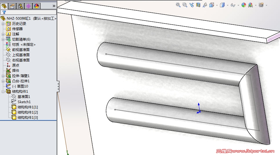

各大师,请见附件9 K  T: a3 s4 R
两个半管联接,在平面上,怎么做,我那上面怎么也做不了,请说思路和方法。$ `5 J1 @" T1 }4 T& L+ Y' x2 Y
NHZ-500拌缸.rar
177.77 KB, 下载次数: 13
 楼主| 发表于 2015-9-29 10:16:05 | 显示全部楼层 来自: 中国江苏南通
怎么去掉那两根管子上的角,谢谢

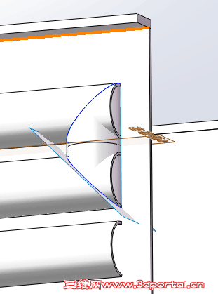

发表于 2015-9-29 11:27:47 | 显示全部楼层 来自: 中国广东东莞
这个用焊件做很好搞
发表于 2015-9-29 11:36:13 | 显示全部楼层 来自: 中国陕西西安
直接用焊接最简单. h6 ^" d* W% [; ]7 V  Y
3 P; {3 Z. t4 Z: y$ O5 O7 j
" C$ W' G8 j6 ^4 `" e0 ]
+ A" L8 v+ ~! N4 O  K- H/ }或采用拉伸到斜面9 [& F& ^% a" F

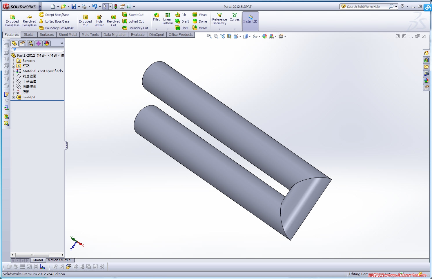

发表于 2015-9-29 11:40:35 | 显示全部楼层 来自: 新西兰
看看我這樣ˇ的作法行不行?  S+ k1 p& `% T2 U" M+ j
! }. \7 q+ w$ i3 ~
+ {. M& U: ]: K# x: W/ N5 G# L
4 M7 z; J) I+ w0 T6 `4 s2 }! f Part1-2012.rar (61.3 KB, 下载次数: 11)
阿帕奇 + 3

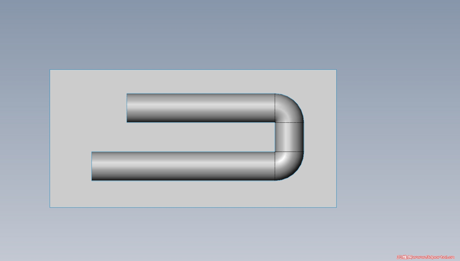

发表于 2015-9-29 22:48:21 | 显示全部楼层 来自: 中国吉林长春
$ T5 C# f# D  u" y/ k& V& }  Y3 f. [3 u/ |7 O, f
 楼主| 发表于 2015-9-30 08:51:00 | 显示全部楼层 来自: 中国江苏南通
谢谢,就是要这种效果
