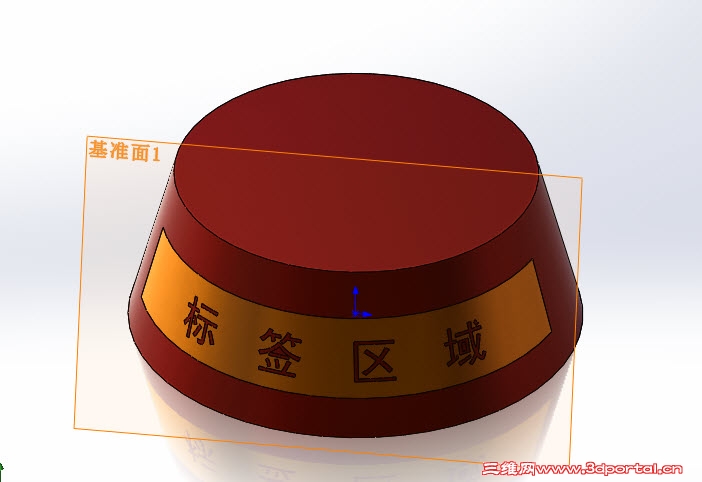

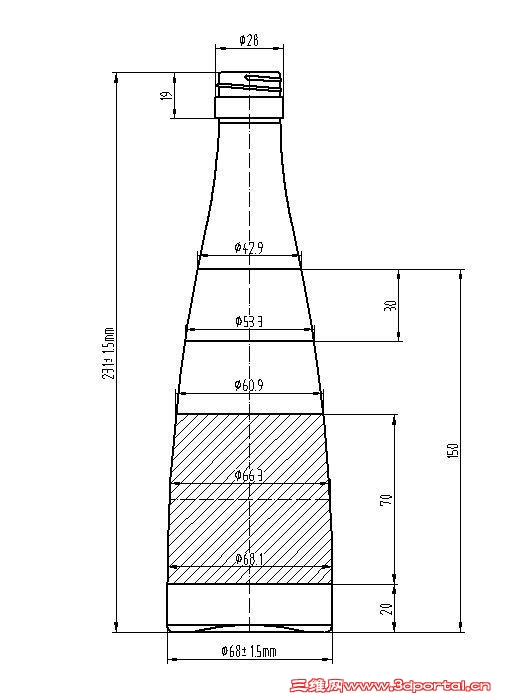

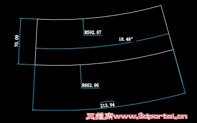

附件图片是一只饮料瓶,形状呈锥形,从下向上,直径越来越小,现在想在瓶上贴商标,前后两面各一张,每张大约半个圆周,也就是用两张商标将图片上有剖面线的部分覆盖。如果用矩形商标,贴上后一定会有褶皱,如果商标是扇形的应该会好些,请各位帮忙展开一下,生成的带有标注尺寸的二维图(贴上后无褶皱的商标尺寸)。& B4 P9 B* T5 p/ n5 r! \

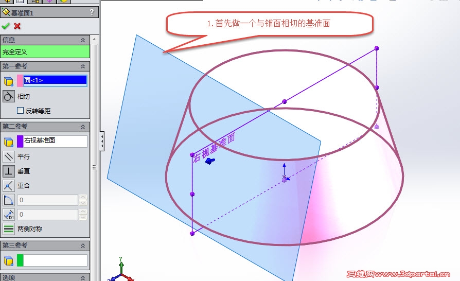

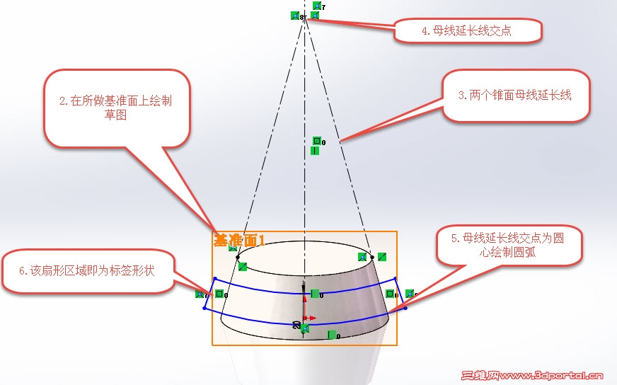

如果是真正的椎体可按下面方法便可得知 2015-09-29_16-05-35.jpg   s% s7 J  r1 t. A
4 W$ u! Z+ `4 j 2015-09-29_16-20-31.jpg . A3 _5 M2 |. T; x0 R

¢66.3没有高度

谢谢搂上的朋友,¢66.3没有高度的问题,当时我也发现了,应该是等比渐变上来的。
