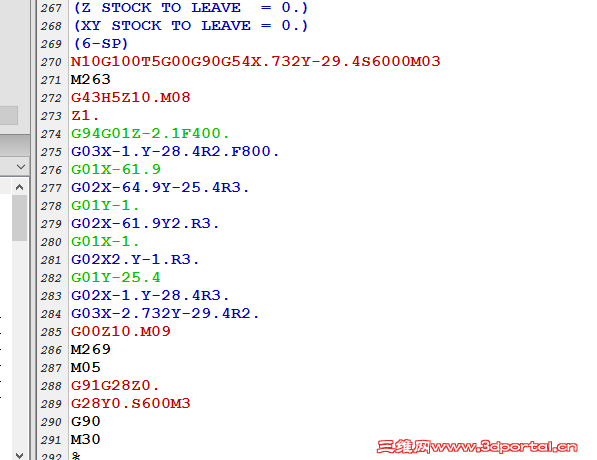

本帖最后由 yalukie 于 2015-10-1 07:52 编辑 6 I8 v% S  L/ P8 {/ l% @

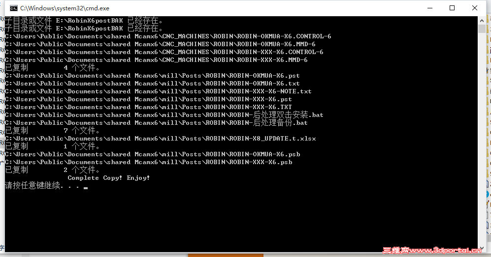

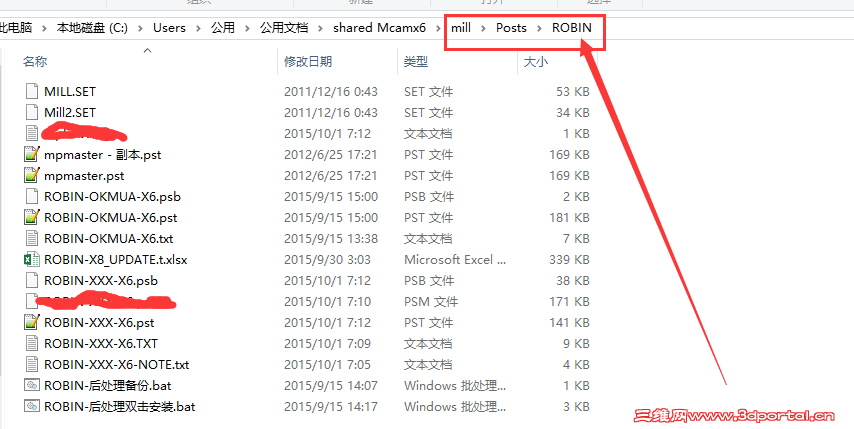

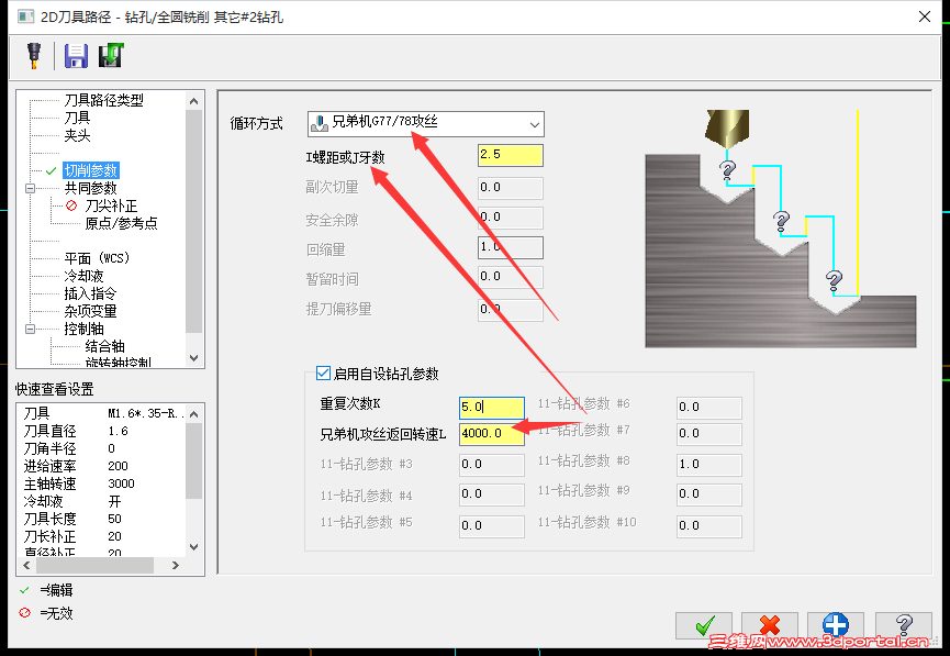

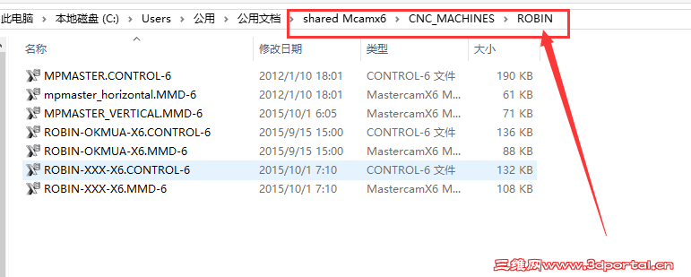

4 k6 W' P. x# T" \8 c" _本来想多收集一些信息更完善一些再发,但是发了一调查贴也没人响应,那就按自己的想法来做吧对三菱,兄弟机,Haas做了特别指令的优化,都是自选功能,自己看着用~~~

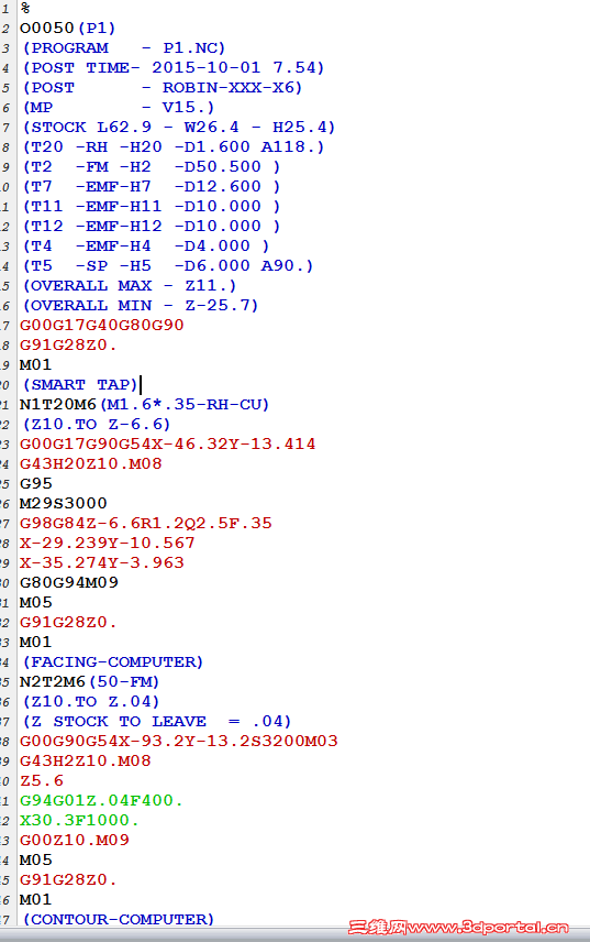

一,控制器部分& _: l4 L, ]0 Z
        1,文件输出后处理对话框改为覆盖,编辑. d5 R4 p# {3 U
        2,去掉操作注解机床名称等不必要的注释
3 Q# z. F8 W7 {/ a7 v" x2 m5 W        3,行号起始修改为101,增量1,最大99999,空格0不输出,不完全输出行号
; }5 Z6 Z$ u1 X) T8 ^4 Q  Z        4,圆弧修改为R半径,四象限打断输出
  e- }( `3 v5 `        5,文本重定义: u2 n. y9 L* B+ H, [) d% z
1 n9 N  D3 v5 j2 H二,PST文件: D5 i4 g! i- C3 ^3 C
        1 ,I0,J0,K0不输出
. _  o( }+ p8 _$ k: J        2 ,全圆模态输出XY
8 x2 g$ x) c1 H/ _, C8 T        3 ,删除G17以支持兄弟机4 T5 ]+ }7 U$ |. w. b  f8 O
        4 ,M30之前加S600M3,低速初始化转速,避免比如三菱之类在用分中棒时高转速甩飞% G/ l/ @+ a+ T7 d3 g
        5 ,首行抬刀后,加M1以确认模态或者安全返回0 a: g/ E: X( R! G0 k
        6 ,公制单位MM默认不输出

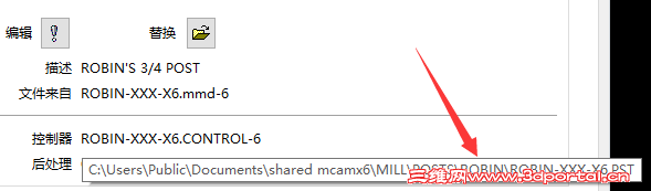

( a% M9 D* P8 Z& R8 |        7 ,文件头修改,不输出完整路径,为避免机床不认冒号,中文等/ i% y; }! f- z8 f$ R+ L
        8 ,后处理时间修改,时间的冒号改为.号,以适应兄弟机读取
) _3 A, x5 J4 M( P& G- ~6 y2 _        9 ,仅在第一把刀输出G17 G94
7 m* ~, x% {, `# e/ J+ ]        10,刀具清单输出控制,0=不输出,1=输出,2=Cimco V7.55 I8 {% X* z5 B
/ H0 o+ d( c/ o0 |3 _+ Q                1.修改1选项刀单输出简化刀具名
0 u. b* L) R- G2 o1 U! I                2.增加Cimco V7.5 刀单,这选这个时就自动去掉备刀,这功能纯属玩玩,用Cimco自动读刀实体仿真,然而功能有限
, Y; {+ A- E) F        11,行号规则修改,0=NO行号1=刀具号2=仅换刀3=操作4=每切削层5=完全行号
" p8 p; M4 W) X8 d) e+ |  Z3 Z  W* F                1.控制器控制完全输出,
& A- V& _1 }2 }1 X                2,由整变数8,控制输出其他策略行号" N# h$ _& F' f4 u+ B  f( q3 D+ J
                        值,        1=换刀输出行号,行号和刀具号一样
& k+ f0 j: I* l! K& p                                2=仅换刀输出行号,按换刀次数排列,7 ?# D' k* w' S( W$ C! W' _
                                3=每个操作号一个行号,
1 x+ h! F2 Q' D$ f0 u1 i1 @/ \                                4=每Z切削层一个行号

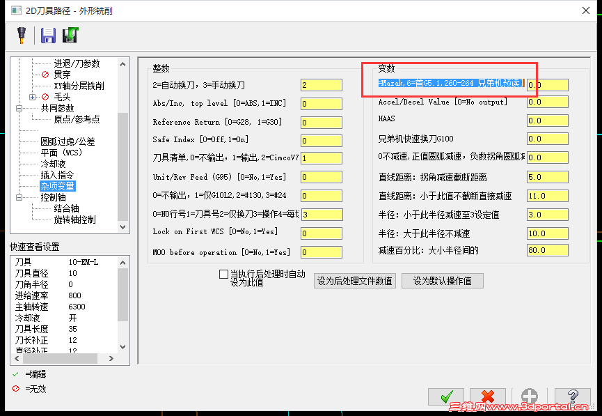

1 @1 [' x4 r) `& ~7 [# @4 E. o        12,刀长补和刀径补号控制输出,在小于 T50时强制刀号T,刀长补H,刀径补D相等一一对应,大于50时按自定义刀长刀径补号输出9 X! H9 A' {' r: q8 v
        13,加入mi7$控制 G10 和刀径补偿输出,  且G10L P 与所输出的坐标系号相对应
$ e4 K3 I: W- k# ^+ y                1,0=不输出,
. T: A5 [7 U1 Q6 t) j                2,1=仅G10L2,& L! @4 c! N% U+ A0 n/ Z
                3,2=#130,+G10同时输出或者后处理G10L:0 仅输出G10
  G/ k) `8 }9 w5 `3 r+ ~+ v                4,3=#24, +G10 或者后处理G10L:0 仅输出G10
/ c: v5 m' H  I- I/ R        14,加入毛坯输出,如果有设置的话" X9 |6 O0 R$ P! D

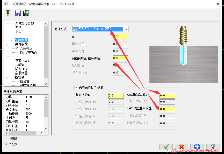

        15,钻孔循环修改

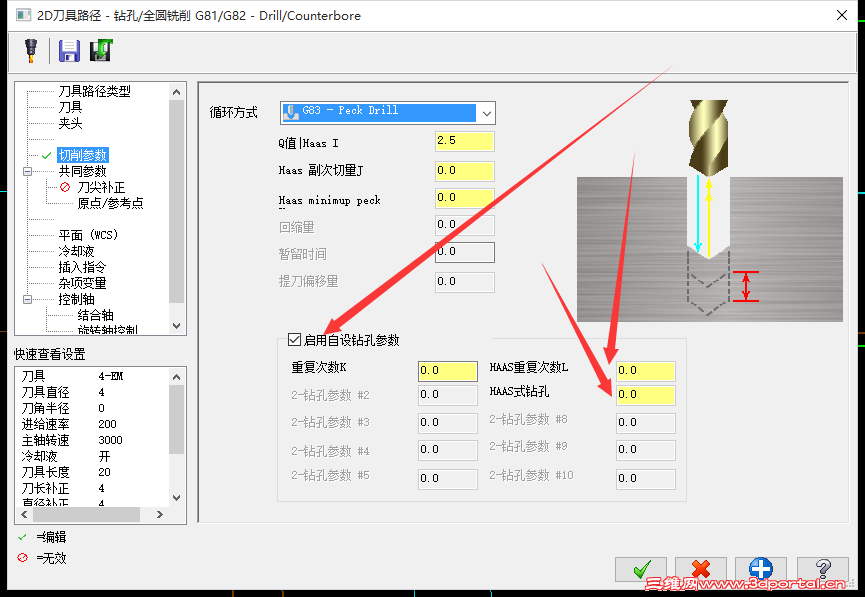

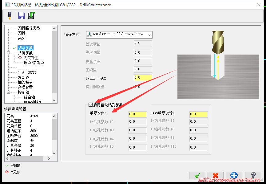

! m5 }. M7 w2 p+ S7 k                1,增加钻孔循环次数,K,  Haas则是L  在自设钻孔参数添加开启 1重复次数 + F3 |8 `3 l2 v  Y/ y
                                                                                (由实变数3控制,开启之后IJK输出G83,这个Haas是不是一定都支持我没作测试)期待反馈2 H6 Y2 p8 y6 B$ S, ?' Y2 e* w
                2,关于G83循环若开启实变数3,Haas状态则输出IJK方式,不开启就是Q

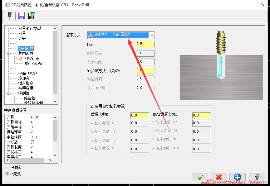

+ i% m" D* B: f. B  y+ m5 L4 V& f3 u                3,第一个G84钻孔攻丝循环,带M29 5 ?4 e; b2 Y/ L  h
                                                                        可选0---- G95方式输出, M6 {' ?, G0 X3 H0 ~' M
                                                                        可选1-----G94方式输出
, e6 d- ~' d$ `( w' @+ b                4,第二个G84钻孔攻丝循环,不带M29
/ f- P  a* Q, Z, N( y$ i9 O                                                                        可选0---- G95方式输出
- B' s. z7 r. n0 A9 f6 o                                                                        可选1-----G94方式输出& U7 X0 i  I; L4 I( N
                                                                        自设参数加入Haas返回倍速  q' x, k3 N7 S0 @, E
                5,加入兄弟机G77攻丝方式,如果不是熟练玩兄弟机的朋友慎用, 格式 G77/78 X_Y_Z_ R_ Q/I/J_ S_ L_ K_
5 t; _( G7 F* W: N. I& R                        1,作下解释,G77右旋,G78左旋 Q每次切入量 I螺距(公制优先使用,且当与J共存时只读I) J牙数(英制使用,每英寸山数) S转速 L退刀转速(可选参数,且低于S时按S执行,高于最大攻丝转速报警) K重复次数(可选参数)4 w* Y  n/ |8 F- t, y1 Y1 F
        16,增加由整变数3控制手动换刀,其他任意自动换刀,默认2自动换刀                4 A0 Q' p" D; Y4 K
        17,加入拐角圆弧减速,此算法代码引用TAO的,个人只是修改设置方法为杂项实变数 6-10
$ N( [( K$ t  C: [' }; y" M& e! N        18,预读指令控制方式修改,8 U! d% {9 n! X% ~8 Y+ \
                1,增加6选项NC头加G5.1Q1,攻丝循环时关闭,G5.1Q0) c3 F( X  a3 r+ v6 T% H5 |
                2,加入兄弟机预读指令M260-M264,钻孔循环时关闭,M269  # n: l) E3 I! L3 |4 f
                        1,支持M260-M264选项,自选260时出M260---264时出M264
4 k9 o1 ]. L  s2 J        19,操作名称修改        / S8 U& O$ i' O' }& _+ u+ D
        20,钻孔刀具报错
$ o3 Z/ @* p* z5 \                1,攻丝用钻头报错    WARNING - DRILL USED FOR TAP! _1 s- I' L; n  l0 _+ l0 B
                1,非攻丝用丝锥报错  WARNING - TAP USED FOR DRILL
; _0 b! n! p2 j  u! Q1 z/ ]2 q, z
% B8 k4 b* H& D9 T1 C        21,圆弧进退刀报错----WARNING - CUTTER COMP APPLIED ON ARC MOVE" I6 |* V7 f1 f: Q( G

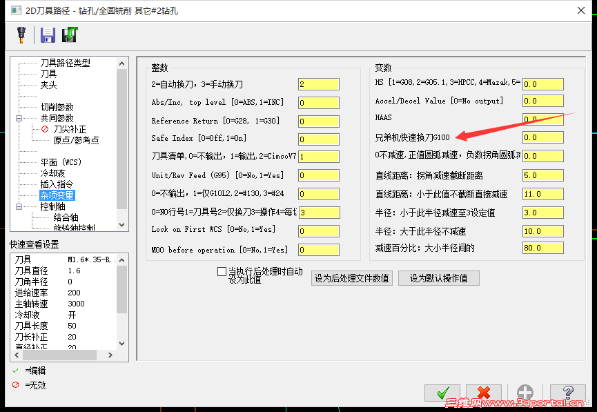

        22,加入兄弟机特有的快速换刀方式# Q9 x, T+ K1 f0 p* S+ ~
+ j2 M3 ~* R5 D$ v* q# t8 B
 楼主| 发表于 2015-10-1 07:50:42 | 显示全部楼层 来自: 中国四川成都
( J  I  {  v/ l8 l! s听说这是NB兄弟机换刀格式

如果能在每段程序转速后面加上,G49-G05.1Q1每段结尾加G05.1Q0就好了,还有整圆输出R要比IJK要好些吗。
 楼主| 发表于 2015-10-8 18:56:05 来自手机 | 显示全部楼层 来自: 中国四川
HENGFENG1110 发表于 2015-10-6 12:33
3 x' d% Y% N- G3 F" S3 y* S如果能在每段程序转速后面加上,G49-G05.1Q1每段结尾加G05.1Q0就好了,还有整圆输出R要比IJK要好些吗。
7 V  s& F5 ^6 j3 s8 D% x  V9 d
有选项可以实现每把刀加G5.1Q1# V* \" K, }5 G* L% I
M1前G5.1Q0+ U: _# e6 w$ }# E
但我删掉了G49,因为这个指令一般是在换刀子程序里有加,所以没必要重复。
$ K3 f* S/ \& m2 d整圆仅可以走IJK形式,怎么能走R?
