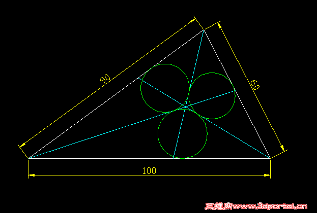

題目:在一个已知的三角形内作三个圆,每个圆与另外两个圆以及三角形的两边相切
8 \: |# Y6 j; B8 H2 P3 @注意,此题首出于19世纪,那时是没有什么驱动、约束的。所以,用现代先进的驱动、约束技法作此题,就没有意义了。. ]; F: m% u' p' F

马尔法蒂问题

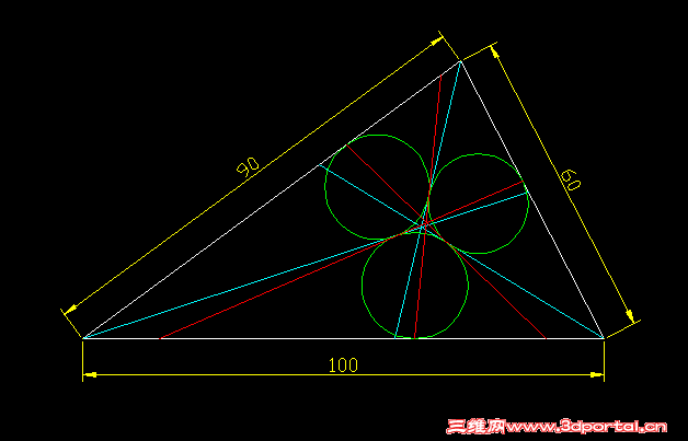

发表于 2015-10-4 14:46:34 | 显示全部楼层 来自: 中国辽宁鞍山
) M! E: E- Y2 Z
2 A6 y( Q/ g; B( C- \5 l) P& p
/ p4 ?* U! ^6 Y' b) g" b  d9 G
* u# H- D  L/ j( A2 s% F QQ图片20151004144400.png
% D* |. P. s& K. [' e* U- I

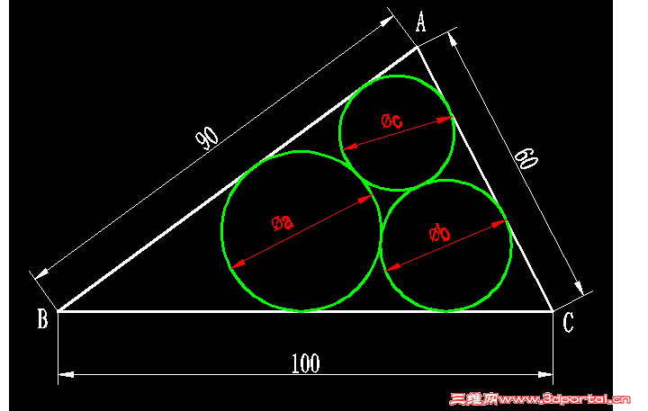

发表于 2015-10-22 16:05:33 | 显示全部楼层 来自: 中国上海
我突然看见这个图形,想问问,谁可以计算出来内切圆的直径,根据数学、几何公式

http://baike.sogou.com/v72284145.htm6 ~: \. Z& R0 I6 T
; |3 U7 \, S: s! B! r; ?! Y. N$ b 1.PNG
2 y5 I( C% M, C( X& m% g+ G0 ?" Z
骚丽的蜗壳丝 发表于 2015-10-22 16:05
, p5 w9 Z& x. b; P5 i$ Z: g我突然看见这个图形,想问问,谁可以计算出来内切圆的直径,根据数学、几何公式
+ B/ _* \8 m9 G& \0 h利用派生已知量,可以求得三个圆的半径:
; i1 n4 p# A' U* k) O3 x js.png 6 N& K1 ]# @" w: d' v0 _6 y

发表于 2015-11-3 14:56:46 | 显示全部楼层 来自: 中国上海
仅仅列出方程式,还不能直接计算出,三个半径,看看各位有没有什么高招
