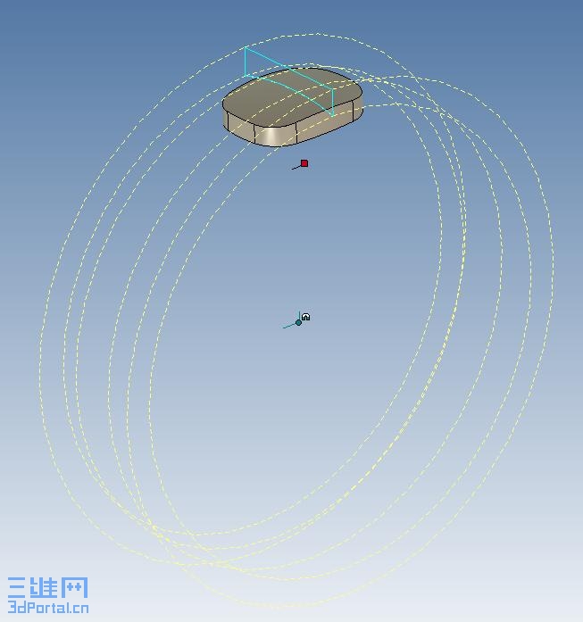

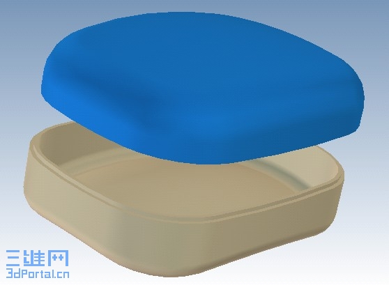

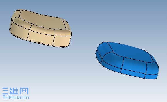

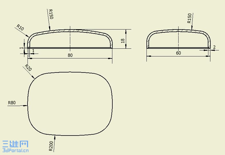

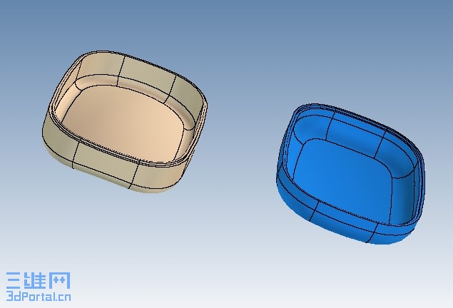

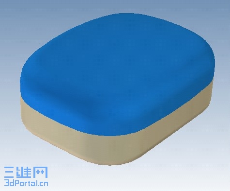

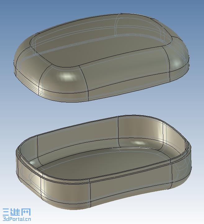

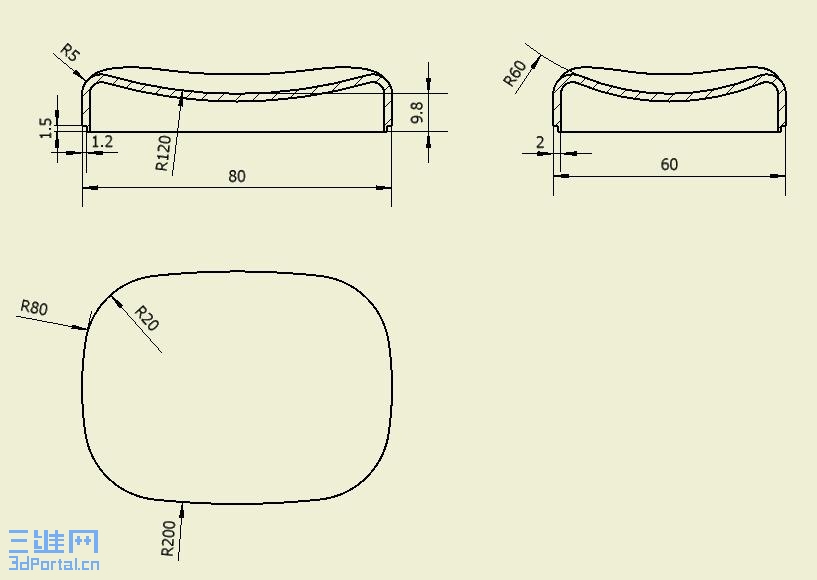

刚刚完成的一个很简单的东西——附带原图纸

用的导动除料、倒圆和抽壳吗

是旋转除料
' o4 B8 V" J6 d. o8 k4 n% G& U倒圆角
+ P1 E: L% ^4 q' r抽壳
发表于 2006-10-17 14:29:21 | 显示全部楼层 来自: 中国江苏常州
原帖由 azu 于 2006-10-17 14:18 发表
5 T/ T. K0 ^9 p1 x5 V" g, a是旋转除料  q5 d$ a+ U! `+ l5 ]
倒圆角
1 _4 Y- a' x" b5 o% r抽壳

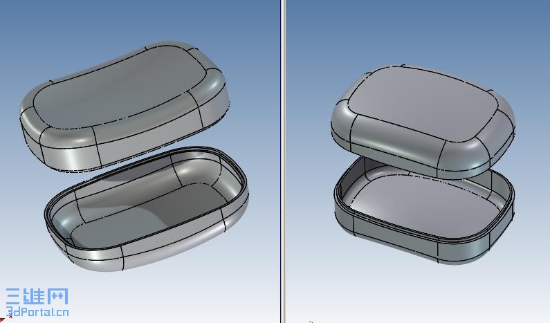

( f0 C- Q2 X# `- F! b楼上的方法有点特殊,可否再细说一下,我是用了网格面做的。至于第一个图,也可以不用网格,我后来是直接拖一个R150的球体对造型进行分裂、、
 楼主| 发表于 2006-10-17 17:38:53 | 显示全部楼层 来自: 中国山东青岛
原帖由 rhj0534 于 2006-10-17 14:29 发表" r  L. M# [& ], u
: J% O. Y- @4 A# [& c4 }楼上的方法有点特殊,可否再细说一下,我是用了网格面做的。至于第一个图,也可以不用网格,我后来是直接拖一个R150的球体对造型进行分裂、、
8 v: D- c7 z/ G' j# R# ^  z# d/ R2 Y8 @/ ^他说旋转我估计是错了吧
) F1 U  V8 R3 Q2 q( m) P- v这里个东西没有可以旋转出料的地方吧( q$ k' x) z) E
但是可以导动除料
发表于 2006-10-17 20:01:11 | 显示全部楼层 来自: 中国湖北十堰
原帖由 ymkeud 于 2006-10-17 17:38 发表
  I: F5 k8 y2 S# Y" O$ p
1 c' \2 G: H0 b0 @* \他说旋转我估计是错了吧( L! j# D9 @) p0 C* g
这里个东西没有可以旋转出料的地方吧, _$ p; O" h6 y5 a  m2 p6 r
但是可以导动除料
) a$ o: B$ {: b- G+ M. H! A. ?
6 Q$ S  E6 k  e, U. J% f" F1 ?( z( s真的是旋转除料啊----
 楼主| 发表于 2006-10-17 21:38:00 | 显示全部楼层 来自: 中国山东青岛
原帖由 azu 于 2006-10-17 20:01 发表" m: m8 c$ W- u# @  S1 i8 }
2 D* F" |4 j# {2 |6 M" ?, J/ x
& W( I9 Y/ U+ }( h5 w
真的是旋转除料啊----
$ o( `% p  P0 @1 ^
强。。。原来是这样
