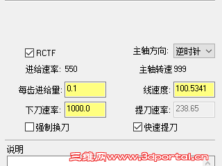

版主在blog上发了”Mastercam X9 RCTF 径向减薄技术“文章(由于无法插入链接,请搜索标题),我试了一下但进给速度无变化,不知大家的是否可行?

发表于 2015-10-5 11:14:31 | 显示全部楼层 来自: 中国浙江温州
那是因为你切宽太宽了.

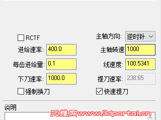

 楼主| 发表于 2015-10-11 17:15:22 | 显示全部楼层 来自: 中国山东济南
本帖最后由 ccblademaster 于 2015-10-11 17:16 编辑 2 v/ G: S+ r5 r# I- d* |9 z
路过不买 发表于 2015-10-5 11:14
8 t9 `. }/ \9 J' D那是因为你切宽太宽了.
" e# P5 K- c  w& E1 ?1 g/ b
明白了,我本以为是在程序里的F值是会动态变化的。实际当加RCTF时,自动变灰色,数值已变大。" r. _- J$ s* f0 B. i& T
经过试验,只有在步进量小于刀具直径50%时才起作用。
; ~- F. S' T. S( M 2015-10-11_170828.png * \, [' v+ W' p$ J
对比图 4刃刀,F由400软件锁定为F550,谢谢版主。 9 g$ F$ b2 P3 C8 i! X" M
2015-10-11_170846.png ) C# r7 `" z! L5 n! X6 O
