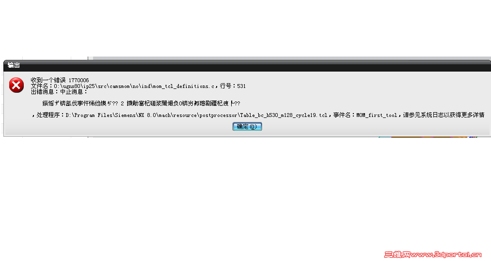

ug8.0后处理报警1770006怎么解决

发表于 2016-8-1 14:57:10 | 显示全部楼层 来自: 中国上海
这是人为的中止,不是出错!!!

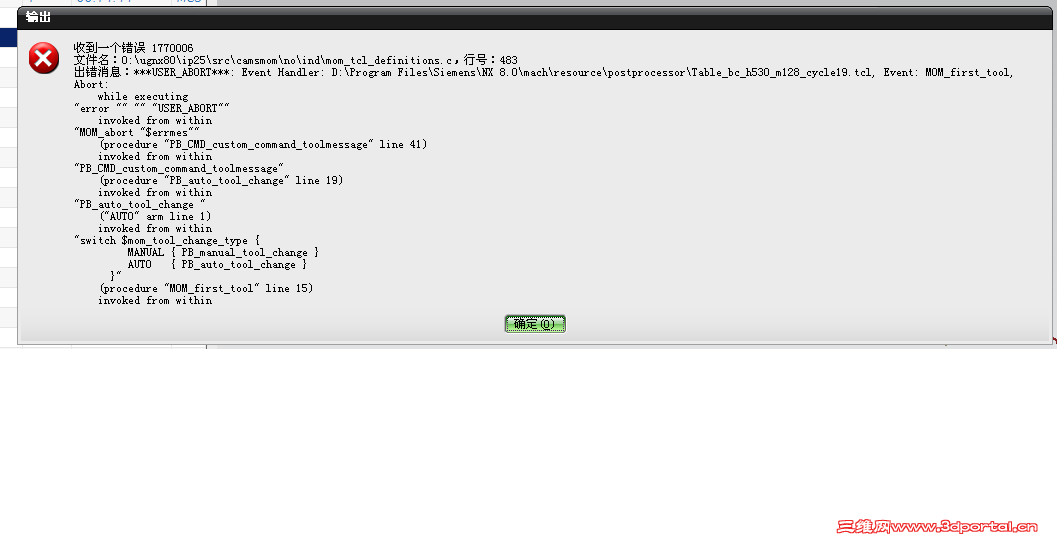

  f2 {2 B* A$ M* {: g请问该怎么解决? 我也遇到这个问题了  后处理在厂里都可以用  拷回来就是1770006错误   但是别的后处理还可以用

这个要看具体情况,楼主是因为调用了后处理中止命令导致的。你的情况不明了,请截图并上传具体的文件,方便对症下药!
