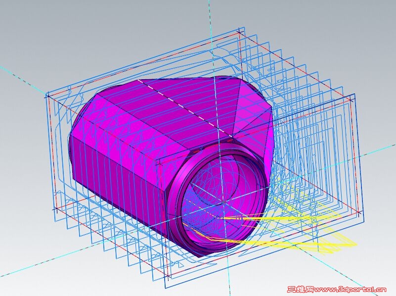

http://www.3dportal.cn/discuz/forum.php?mod=image&aid=2265799&size=300x300&key=7180ae2e93f0c878&nocache=yes&type=fixnone请教一下大家 现在他全部把整个零件切完了 这个怎么让他只切到一个深度  还有孔里面不切削呢?? 谢谢

限定深度 补面

( L. g: A& x( H0 p为何要补面 我选定最外面的矩形做边界 然后在选孔的边界 他不能识别出我只想加工我选定的2个边界的区域内加工吗
发表于 2015-10-7 21:53:43 | 显示全部楼层 来自: 中国浙江嘉兴
补面就是用面去挡刀路,不让他下去,曲面粗加工不识别2个边界
发表于 2015-10-8 11:15:58 | 显示全部楼层 来自: 中国江苏苏州
要么就路径修剪

路径修剪安全吗?????????????
