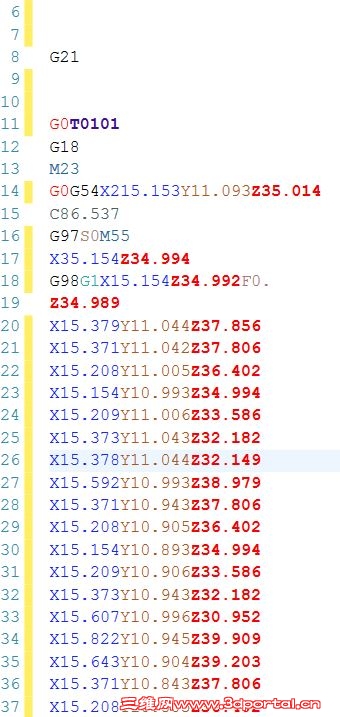

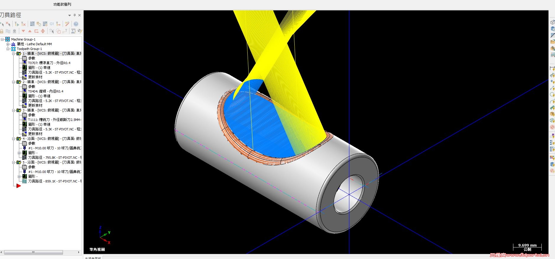

請問各位前輩  模擬 跟實體驗證都OK了  a. z! o* ~. ?7 n& e
為什麼程式的Z軸 不是負值  請求幫忙

模擬
模擬

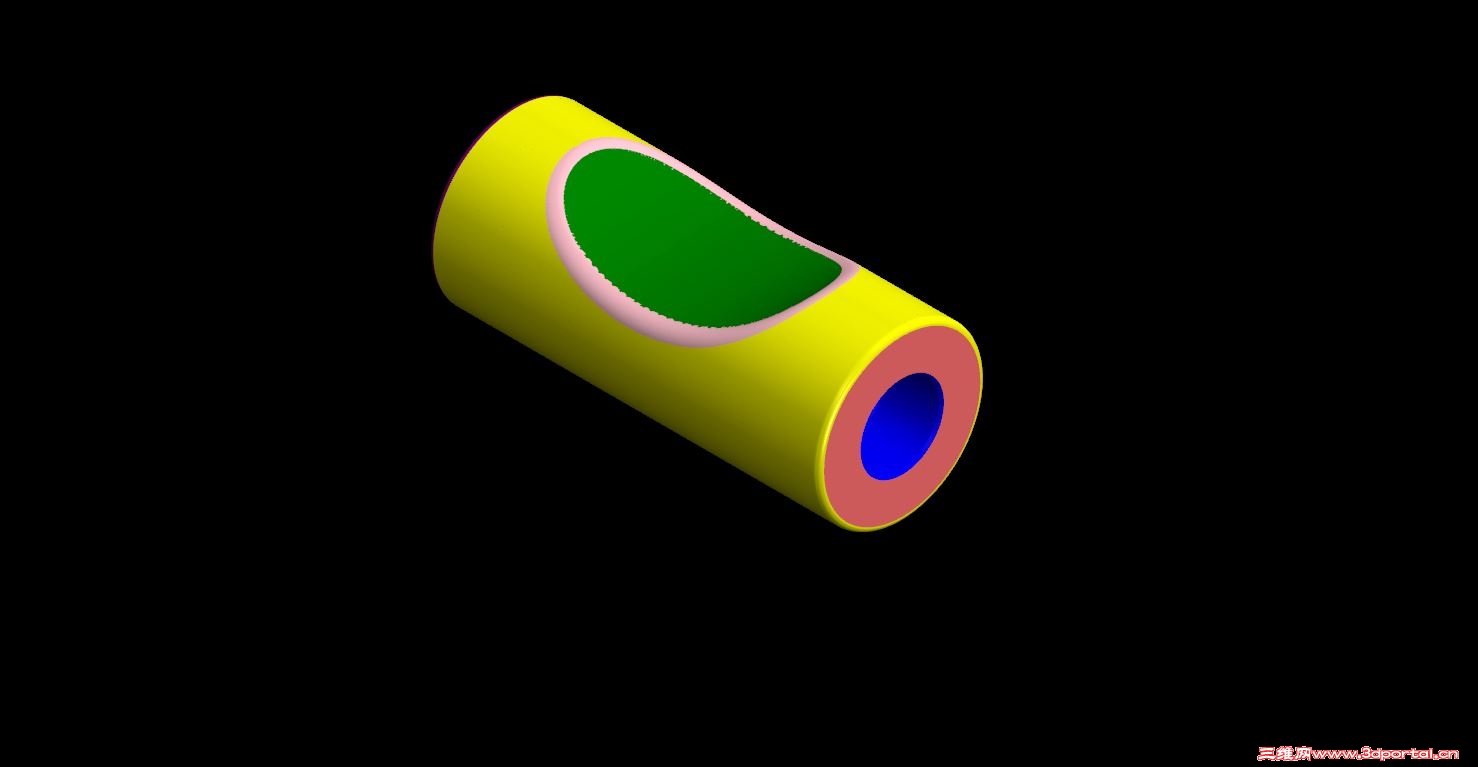

實體驗證
實體驗證
发表于 2015-10-6 11:44:36 | 显示全部楼层 来自: 中国河南济源
哥,你的原点在圆心,加工面最低也没有低于圆心的,Z怎么可能是负值。。。

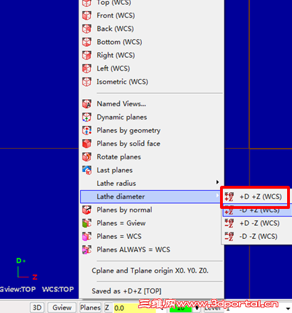

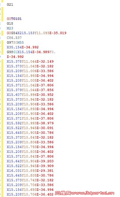

大大說的是不是銑床,小弟用的是車銑複合機器...
/ K# w6 @# U  l2 E! F" N/ f3 V* A! E! x2 V) _8 L
" w) o9 e# x4 _: I8 k2 z) Q
我改用鏡像負值就出來了..是不是主軸方向錯了.
; C  ~2 K8 }9 @. d8 F/ `! y+ F
# N+ B" A% g! \" C! R; Q4 P) M% w) r
