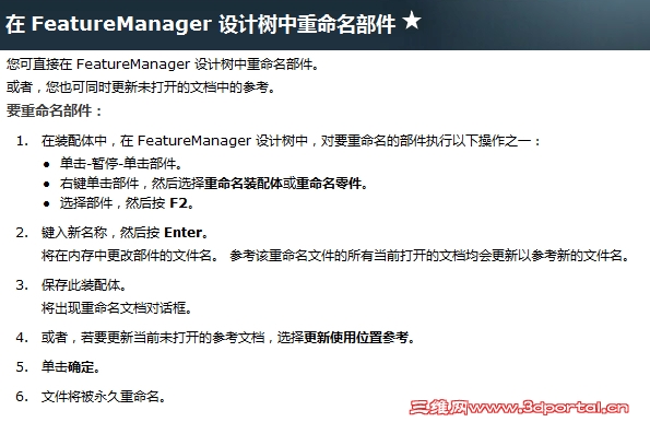

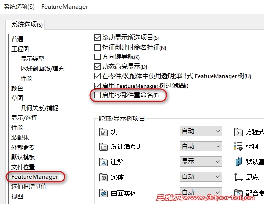

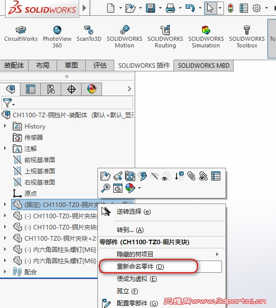

[分享] SW2016在 FeatureManager 设计树中重命名部件
发表于 2015-10-7 19:16:16 | 显示全部楼层 |阅读模式 来自: 中国广东东莞
' F/ C+ G) u% I! V5 c# E4 b 2015-10-07_191320.jpg 1 u8 W0 [7 z- |7 f# k$ z
2015-10-07_191452.jpg . ~1 N6 N/ D  \- _

初步试了下重命名,可以理解为零件复制一份另存为,文件会生成二份,工程图并没有关联。可能我不会用。

零件改名了,工程图并未随之改名,要打开工程图还需手动去浏览,感觉这个功能做得不彻底。
