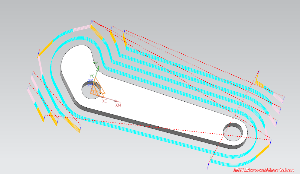

[求助] MC能不能做出如下刀路呢?

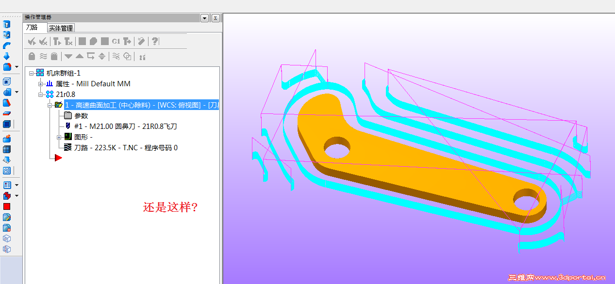

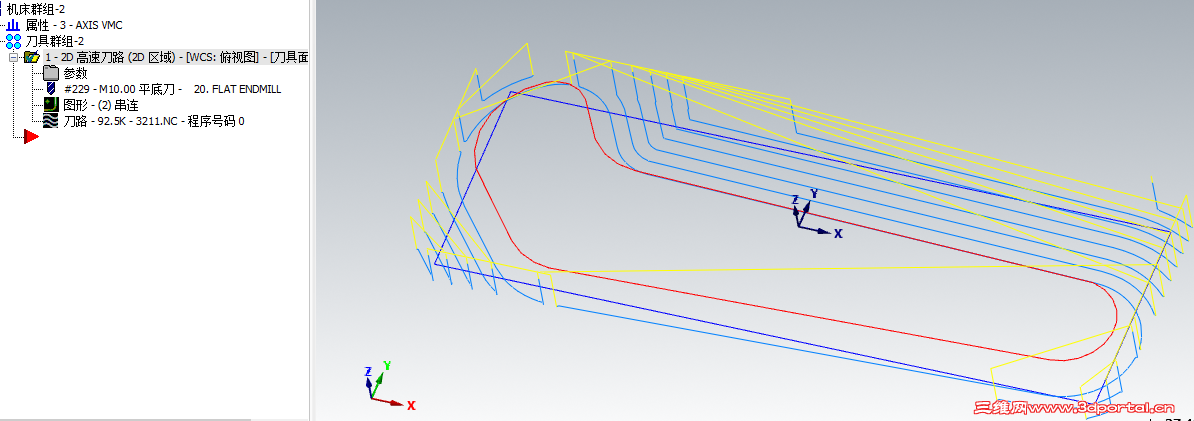

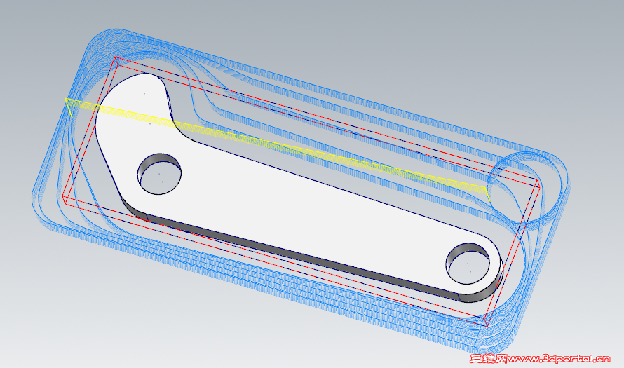

发表于 2015-10-7 20:36:09 | 显示全部楼层 |阅读模式 来自: 中国江苏苏州
http://www.3dportal.cn/discuz/forum.php?mod=image&aid=2266037&size=300x300&key=93b56a941fcd69ce&nocache=yes&type=fixnonehttp://www.3dportal.cn/discuz/forum.php?mod=image&aid=2266038&size=300x300&key=3330bd19702fe314&nocache=yes&type=fixnone一种UG做的 一种是MC做的 我在MC里面怎么做都做不出像UG类似的刀路 大家有办法吗 我传下部件 3211.zip (4.9 KB, 下载次数: 72)
发表于 2015-10-7 21:17:14 来自手机 | 显示全部楼层 来自: 中国湖北武汉
mc的2d  hst边界没选好,这个就是2d,ug的是三维方式

 楼主| 发表于 2015-10-7 21:41:23 | 显示全部楼层 来自: 中国江苏苏州
mzhx035124 发表于 2015-10-7 21:17
( n; r! @* P) q: cmc的2d  hst边界没选好,这个就是2d,ug的是三维方式
/ g( q5 r4 E; [. l边界怎么选呢

发表于 2015-10-7 22:13:29 | 显示全部楼层 来自: 中国广东江门
RE: MC能不能做出如下刀路呢?
不知道是不是这样http://E:\\无标题

发表于 2015-10-8 09:55:54 | 显示全部楼层 来自: 中国广东深圳
这种刀路形式的,MC可以用N种方法弄死UG

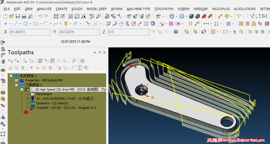

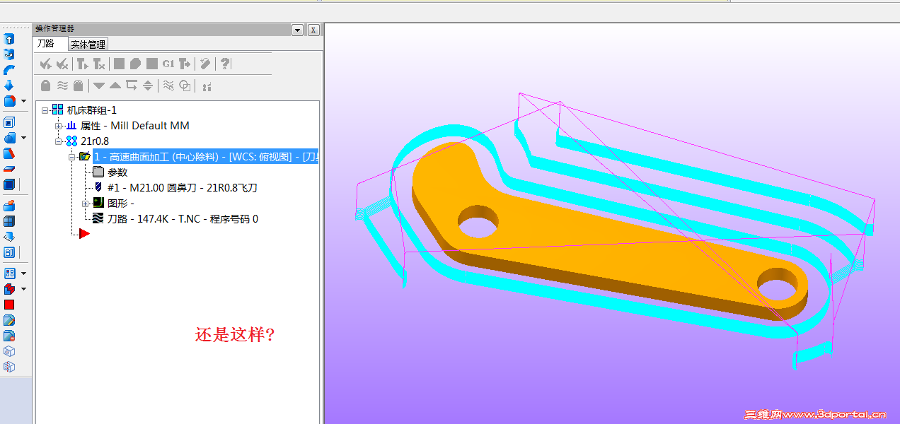

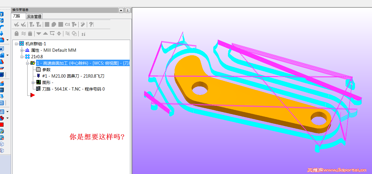

发表于 2015-10-8 10:28:37 | 显示全部楼层 来自: 中国广东东莞
7 r+ J' d8 ~$ p. {, x2 x5 H
8 J. l. A1 J9 _! M 2.png : ^$ k3 M9 Q6 B, T
9 A4 i! {1 @3 g) F 3.png , `9 a" [: L5 [9 B  q3 h
7 W0 e/ `1 `6 P% q  P* \ 4.png
+ L3 r( d! n# J# ?
; `& Y- }" j' o1 ]( l0 b- R% C& @1 w7 O; C
+ F& Y; C+ A9 x+ K, L$ E
3211=x7.rar
104.75 KB, 下载次数: 99
 楼主| 发表于 2015-10-8 12:24:40 来自手机 | 显示全部楼层 来自: 中国江苏
不用动态铣削该怎么做呢
 楼主| 发表于 2015-10-8 12:25:12 来自手机 | 显示全部楼层 来自: 中国江苏
爱你的人 发表于 2015-10-7 22:13
- c8 X; f4 v$ n0 t* G不知道是不是这样
  ]1 o  }& z* s5 z) M2 C" `
你这个是用什么方法做的呢

发表于 2015-10-9 15:25:58 | 显示全部楼层 来自: 中国江苏盐城
貌似ug刀路好多地方跑空刀,而mc跳刀多些,空刀和跳刀当然选跳刀效率高。

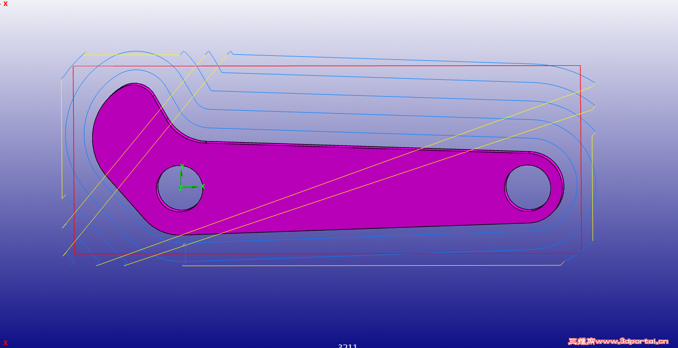

发表于 2015-10-12 18:15:57 | 显示全部楼层 来自: 中国山东济南
不知是这样的吗? 81305.png % S, n+ p# X" m$ |6 b
. ^* Q8 u# S" w# |% L* X" X( M4 f
( A$ ~: c1 ]" l5 M) C; Z7 e 3211.rar (44.27 KB, 下载次数: 27)
发表于 2015-10-12 19:53:36 | 显示全部楼层 来自: 中国广东东莞
1016501582 发表于 2015-10-9 08:33; o; ]! {; I$ P  L
好厉害的辅助线,这么快速的画出来呢?串联补正再修剪吗?

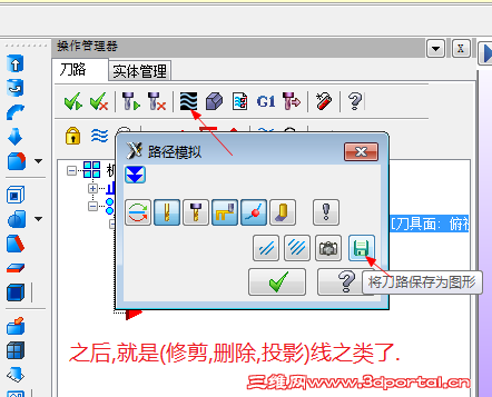

7 x- l( n& I0 ]. M* H- {9 M% J刀路变线。对于MCX的作线功能再轻松不过了。只是有大部分老师父就是喜欢MC9.0就是想不明白。
发表于 2015-10-15 19:22:51 | 显示全部楼层 来自: 中国广东东莞
呵呵仙 发表于 2015-10-12 19:532 W2 u+ }( p" \3 ]' c- Y5 F  [
6 {3 o4 f6 J7 H, L) Y4 R1 Y请问是用什么刀路(外形?)策略保存为图形呢?
发表于 2015-10-15 19:47:48 | 显示全部楼层 来自: 中国安徽滁州
学习了,谢谢分享!
发表于 2015-10-15 22:26:46 | 显示全部楼层 来自: 中国广东东莞
1016501582 发表于 2015-10-15 19:22
* F) o! V0 C1 o6 V请问是用什么刀路(外形?)策略保存为图形呢?
% S6 _4 E+ D( _) D4 B0 [$ X5 D0 A/ Y 1.png
2 o& X8 X- E6 C: w% x
( Z8 j' U) Z% Q# t$ s变线的刀路是高速刀路的
0 P7 @- b3 |) c. S% T
发表于 2015-10-16 09:01:09 | 显示全部楼层 来自: 中国广东东莞
呵呵仙 发表于 2015-10-15 22:26  \5 L5 d( x6 ^8 x: w/ O( j
变线的刀路是高速刀路的
  ~4 A- I: }& }8 v7 V. Q1 ~$ E3 Z
哦原来是高速刀路保存的,如果是v9.1看来是要有外形xy分层再修剪了,x版方便多了!!谢谢指导
