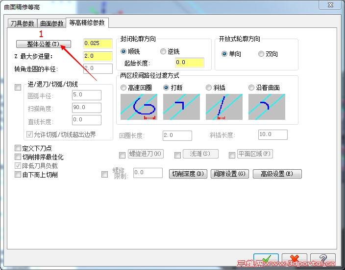

在进行锥体等高铣削时处理出来的程序没有圆弧格持,都是G1XYZ,加工方法是斜插,造成机床廷铎减速严重。不知道咋搞

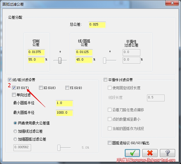

登高加工开XY圆弧过滤即可。5 k# ~6 y! T+ |! B6 @

0 b0 E$ p3 N4 |, Y, v* r谢谢兄弟,困扰我多年的问题终于得到解决。

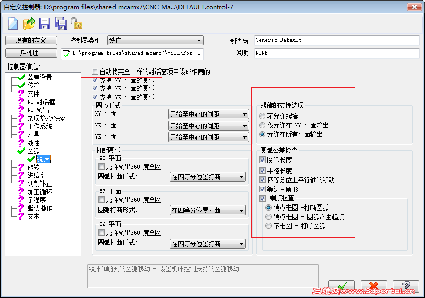

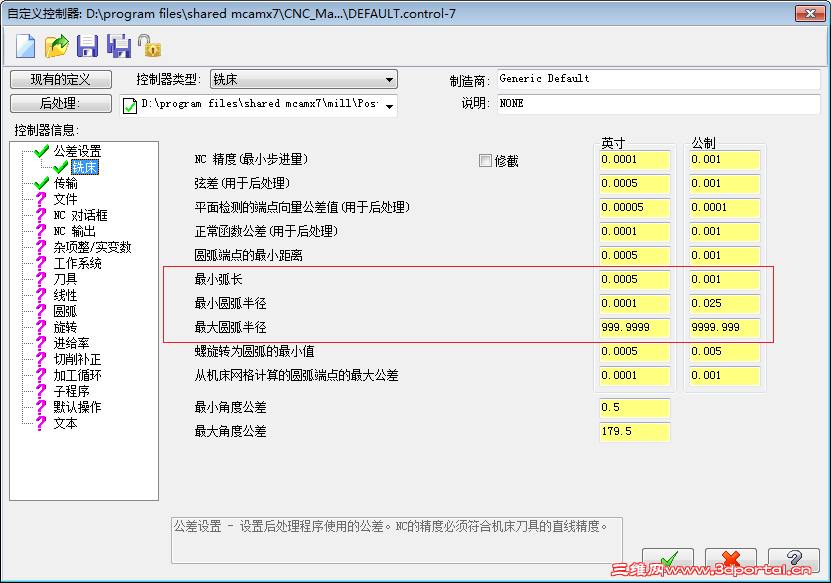

还有最重要的是后处理的控制器参数.不然再什么的IJK,R刀路.都是变会点的.8 ~- H* @( L0 N0 B  u& u; w2 V. l
