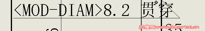

请哪高手帮我指点我的SOLIDWORKS工程图纸直径标注时为什么乱码,

修复一下,符号库丢失了,或者从别的电脑上拷贝一个过来$ U/ B3 y6 j, i4 [! F6 t
gtol.sym

也有可能你启动了多个SW
