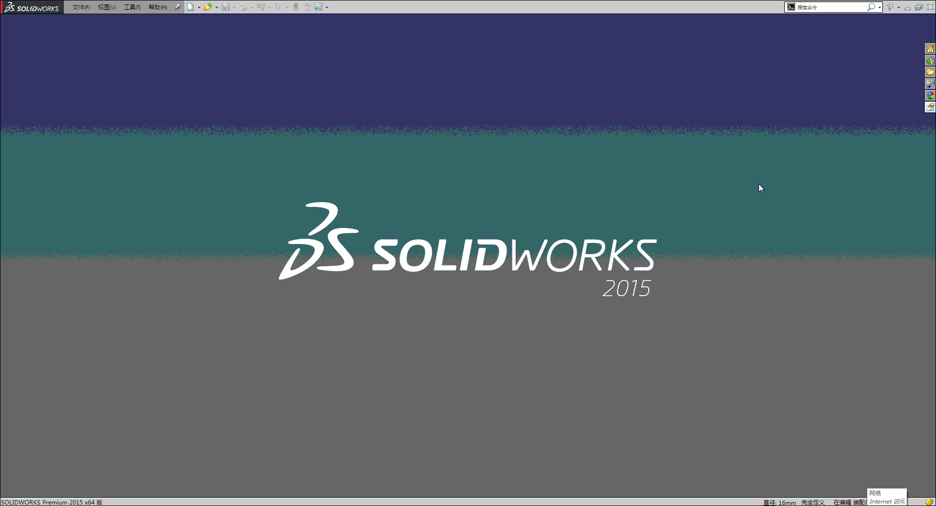

[分享] 手把手教你修改GB标准件自定义属性并与工程图关联
发表于 2015-10-8 16:34:39 | 显示全部楼层 |阅读模式 来自: 中国四川乐山
首先点击配置Toolbox# E6 k: \9 U7 w
我是以GB/T 5783-2000 六角螺栓为例  h* E) Z8 y: q, D# E" k7 ]
添加自定义属性-输出表格-修改表格-输入表格-调用查看效果4 B8 w3 @+ k3 L3 d4 x
% a1 n. O0 A* s5 b9 N& \直接上GIF,我叫雷锋- ^- U/ B9 @/ w, x8 j  d- ]

发表于 2015-10-10 16:21:12 | 显示全部楼层 来自: 中国四川绵阳
请教下,我点了输出数据后,没有输出数据的状态栏,也没有输出的文件。) U2 y. b; i# R& Z8 f
咋个回事?
 楼主| 发表于 2015-10-10 16:44:46 | 显示全部楼层 来自: 中国四川乐山
eastking1111 发表于 2015-10-10 16:21, @% t+ E8 _6 _7 e* b! S# t! x" X- F
2 e+ G5 }9 X9 \咋个回事?
5 m: P& i) d0 P* x5 l7 Y3 {2 |把SolidWorks软件修复哈在试一下,没遇到过这种情况
