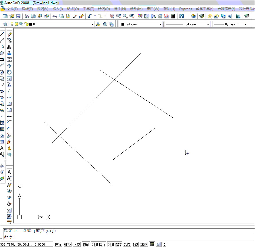

经常用AUTOCAD绘图,有些按CAD默认的快捷键,想要达到自己目的时需要按多次快捷键,还要输入相应的数字等。如,我要倒角0*0,就是让两个直线直接相交,同时去掉多余的部分,只选择需要的那两段和方向即可,可是用倒角命令,先输入快捷键ch,再输入D选择倒角大小,再输入数字,才能操作,这一个功能要输三次键盘,鼠标右键还要点三次,我想要只输入一个字母,一个回车就能达到目的,请各位高手指教?

发表于 2015-10-9 20:57:58 | 显示全部楼层 来自: 中国辽宁本溪
用倒圆角命令或倒角命令都行,输入命令后,按住shift键后直接选择边就可以了,根本不用输入什么距离或半径……

发表于 2015-10-9 21:09:29 | 显示全部楼层 来自: 中国辽宁本溪
本帖最后由 xhq1954425 于 2015-10-9 22:44 编辑 % F6 @. i. i  \/ f1 ]/ N5 S0 c
: s" k. y( }6 G1 o办法肯定是有的,你把你希望的操作过程详细描述一下,比如你想要输入的那个字母是什么……看看能不能帮上你。( Q2 Z/ s0 h6 F) M5 f8 e
' e1 H" X% f* c4 @3 G8 _
比如尝试了一个输入0然后回车的操作,不知道这样有意义吗?

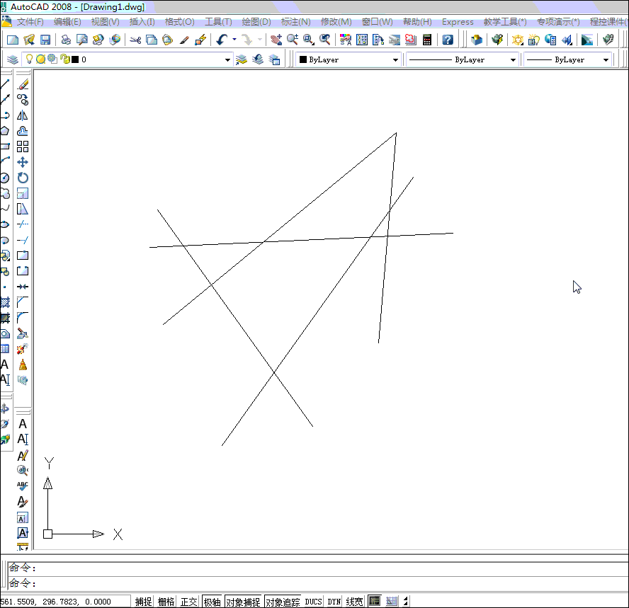

发表于 2015-10-10 14:41:55 | 显示全部楼层 来自: 中国辽宁本溪
本帖最后由 xhq1954425 于 2015-10-10 14:52 编辑 ' |- [7 L# L$ y
* D1 ~4 A. U5 |# Y先完善一小下,改成连续倒尖角,右键退出,命令为0(我问楼主想要输入的那个字母是什么?他始终没说),等楼主认为满意后再发源码程序:

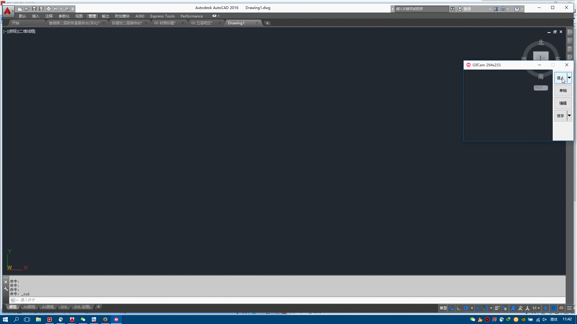

发表于 2015-10-10 23:42:52 | 显示全部楼层 来自: 中国广东广州
本帖最后由 chenmik 于 2015-10-11 00:21 编辑 1 q0 G$ r6 `% K; y
1 [& `% z, n5 }" S' ^楼上的大神真的很厉害,佩服!
) C. T$ [& T+ B4 r" p8 b8 W, g8 ~* V但好象有点治标不治本。比如说楼主有时要经常倒10*10的角,是不是又要求大神写一个程序呢?其实CAD好多命令是要输入参数的,楼主非要一键搞定的话,我倒是想到了一个终极大法,就是高版本中的动作录制器。(好象09以上的版本都有)。% |9 [5 \0 E! q) ?/ q" K1 R0 B
其实动作录制器的原理很简单,就是将一些命令的参数录制好,当重新播放这个动作(输入动作名称)时,系统就会自动执行,省去了人工输入的步骤。下面演示倒角0*0的快捷键“dj”。其他命令可参照。

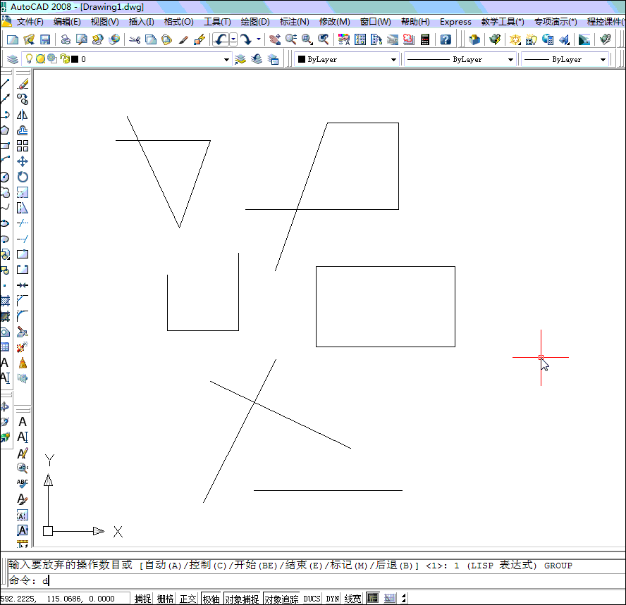

发表于 2015-10-11 19:42:03 | 显示全部楼层 来自: 中国辽宁本溪
本帖最后由 xhq1954425 于 2015-10-11 19:57 编辑 5 S1 f1 L7 U- a3 L. R
chenmik 发表于 2015-10-11 13:18
/ I( T; ?" w7 @" c你这样倚老卖老有意思吗?你的方法没有说不行,但大多数人不会编程,你那方法没有通用性。而我提出的方法, ...
' Y" m$ e2 E3 k
. i1 P$ ]4 O3 }$ H6 d
你除了经常会贬低别人、抬高自己、说大话之外,没什么真本事!还说我弄得那个没有通用性?让他通用还不是很简单的事?其实太通用了不一定是什么好事!我的程序没发是因为没完善,因为弄不清楚楼主到底想要什么样的操作,弄一个通用一点的玩玩:
