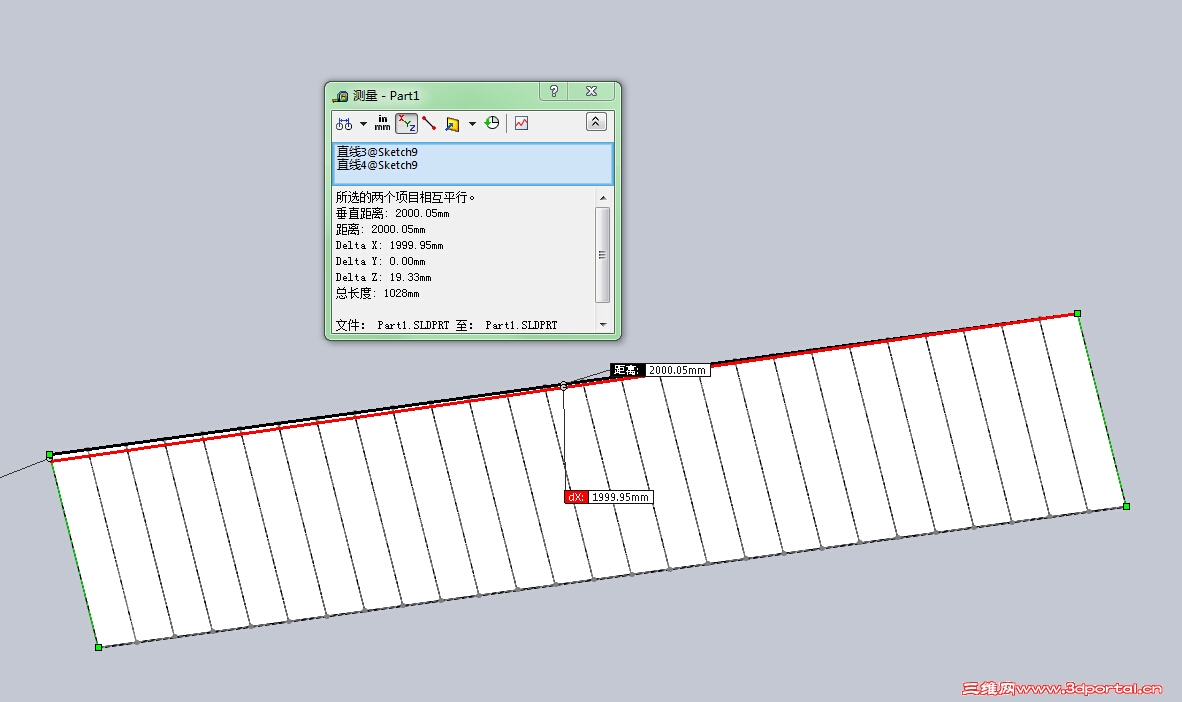

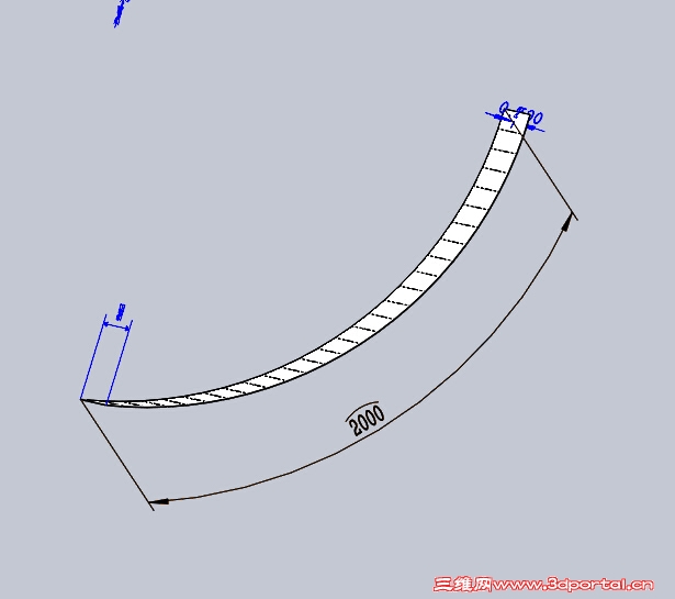

在cad里用弧长:2000 的弧,拉伸成一个曲面。
8 W$ d5 D- G4 K% I1 H, ~/ a2 J到solidworks2015 用曲面展平 9 k" I8 F7 [. S, x3 `& M; ]& D$ q4 X9 l5 t
再测量展开弧长为:1999.2442278
2 @. o: X% d# M% o4 V弧长短了:0.7557722

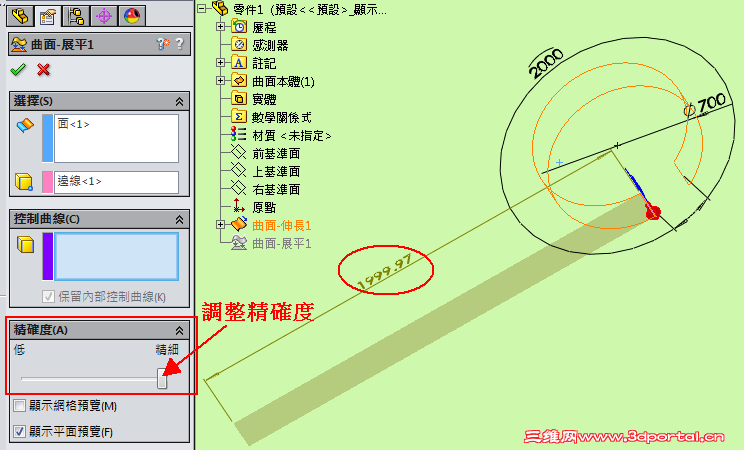

发表于 2015-10-9 20:06:45 | 显示全部楼层 来自: 中国浙江嘉兴
本帖最后由 ryouss 于 2015-10-9 20:16 编辑 , B- Y5 e! ?9 s: r
0 W5 O3 u3 Z3 e參考6 f! q9 y5 O, b, h
6 r! C+ D$ o2 _! I; b
( V& B! B! j& z+ z; o- Y/ W0 C dd1.png % c$ Y: |4 J5 i, `1 I0 ^' B$ w
阿帕奇 + 3
 楼主| 发表于 2015-10-10 10:40:35 | 显示全部楼层 来自: 中国河南洛阳
按楼上朋友的提示,明白精度设置在这里。3 p' V8 X4 W2 G( v
可以达到1999.97
+ v7 O/ G* @  P3 l6 H3 n它们不能达到理论数值,是因为钣金折弯K因子的原因么。
