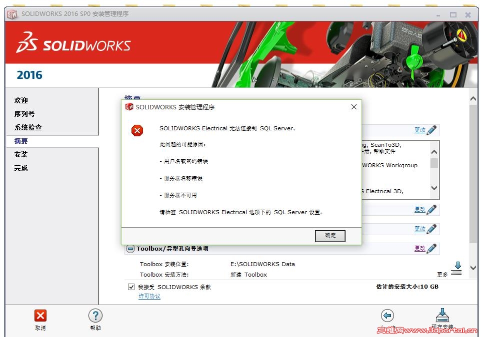

360截图20151009145316574.jpg 9 |$ s1 `& Y+ K0 p/ g. L
6 X' R- ~. W4 R. [; ?安装进行到这一步就无法进行下去了!注册表文件也导入了。
. r- J* E" ^: a) |# H. z用了这么多年的sw,这次不会玩了! 望高手们指点一二!! Z* w7 T7 K  f* b. n" a2 u2 H

发表于 2015-10-9 16:07:13 | 显示全部楼层 来自: 中国浙江嘉兴
电气的不用的话就不要安装了

在选择 SQL Server文件重新安装,过程出现SQL Server安装失败,恢复继续其他项安装,安装完后破解就可以了
 楼主| 发表于 2015-10-9 16:44:06 | 显示全部楼层 来自: 中国辽宁丹东
licoolicoo 发表于 2015-10-9 16:07( R" }0 l0 Z6 _2 {, D5 P
电气的不用的话就不要安装了
) E& K& W- _9 o0 u# t% i5 C) s
谢谢指点!原来是这样。取消电气插件安装后,完成了安装!( z6 z9 {5 [+ d, X7 b" Y
英文太差,没看懂提示。惭愧啊!

 楼主| 发表于 2015-10-9 16:47:13 | 显示全部楼层 来自: 中国辽宁丹东
mxsf911 发表于 2015-10-9 16:422 s% Y% l* I$ z( k) X
0 x& J; f% Y4 K- F. S谢谢指点!你的方法没看懂。采用3楼的方法:取消了电气插件安装,问题得到了解决……

发表于 2015-10-16 19:39:07 | 显示全部楼层 来自: 中国广东深圳
服务器密码与SQL不一致
发表于 2015-10-16 19:47:44 | 显示全部楼层 来自: 中国广东深圳
先安装SQL Server  要把服务器名称,sa 密码记住。
