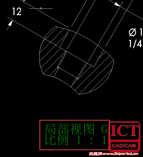

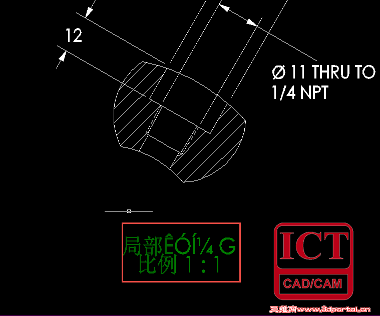

; ^# G6 O! c# r. ]在出图中多多少少还有人为SOLIDWORKS转DWG乱码而烦恼,今天我给大家一种SOLIDWORKS工程图完美转换DWG的方法* E8 P3 y) K9 ^4 k. k
1.png 6 ]( c/ {1 K; O; F2 H7 J/ W3 s
0 ~: d( Z* Q1 Q如上图所示:我们图中明显有些乱码,我们需要进行以下几点设置,就能告别这些烦恼

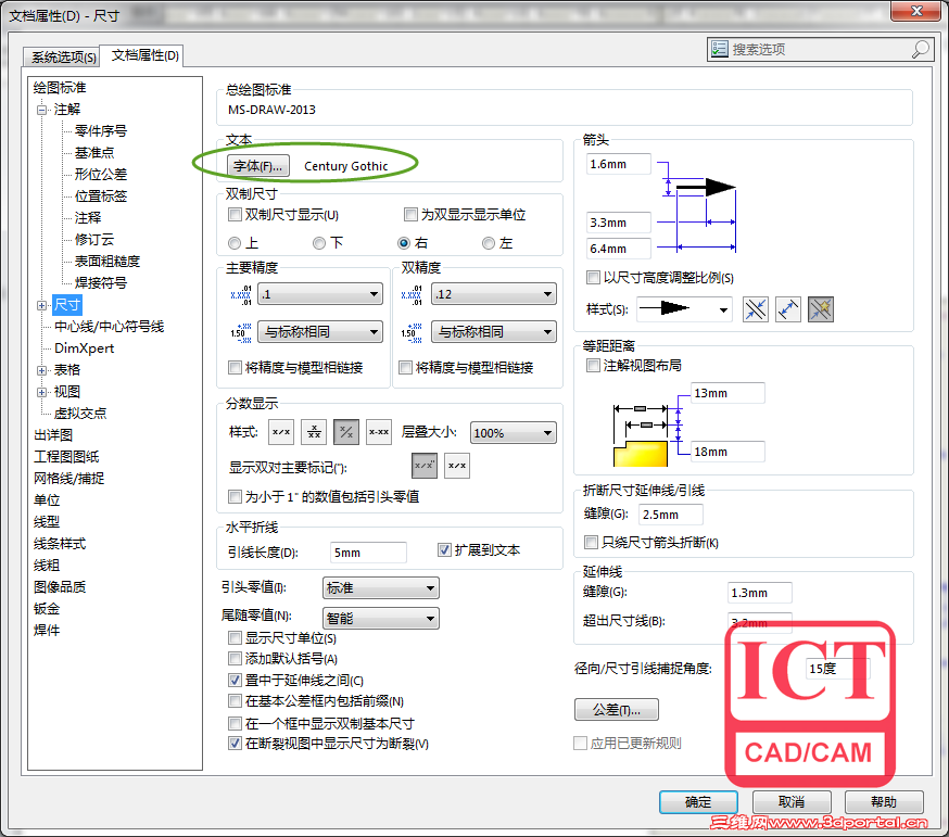

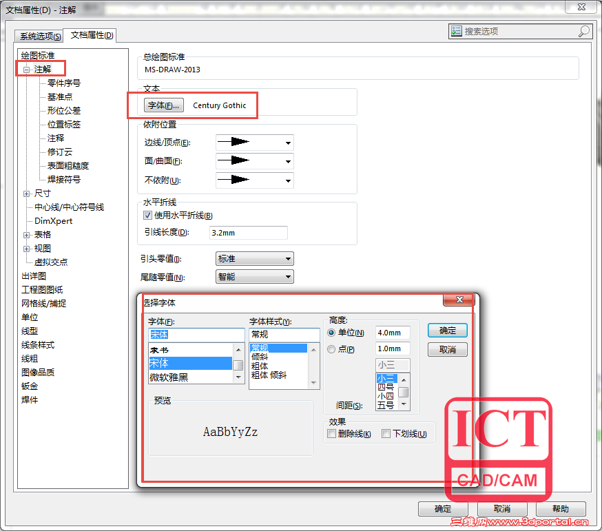

1.打开需转换的SOLIDWORKS 工程图,先查看和设置一下它的字体,打开菜单:工具 / 选项 / 文件属性 / 注解字体。右面列出的各注解的列表,如点击右面的“注释 / 零件序号”。显示的是你图纸“注释”和“零件序号”的字体的设置。如图:% K# o  |0 n/ G' G4 m8 N
2.png 5 A  N9 f0 O0 @1 Q
# t; y$ ~- l  ~: g* _6 U
' j7 `: a( B8 H" f9 @2.把注释 / 零件序号、细节、截面、……全部按你的要求设定,尺寸用默认就可以。 注意:字体用得越少越好,不然转换时易出错。
# i5 j- ]: F) |) T字体样式:常规 % j$ q( a, ~) f+ [1 [
高度:可根据你的要求设置,最好按国家标准,各种幅面大小都有不同的字高要求 8 x) y" B3 `4 U5 t: Q

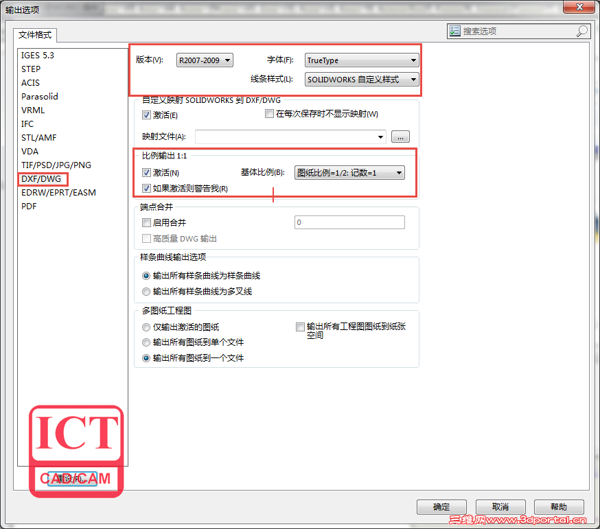

3.另存为DWG格式记得在选项里设置下图。记得把1:1比例输出激活" s7 E8 U* M: ]3 P

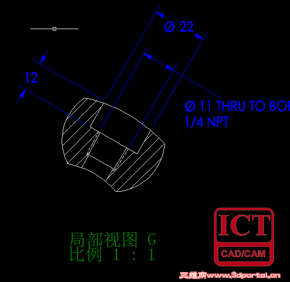

' M$ D; \( w" r; m, |+ h4.这样我们会发现我们会发现在用CAD打开图时无乱码(如下图),这样可以做个模板就不必担心在乱码了,我们也可以自己做一些自己想要的图层效果(如下图)
2 Y- I% B# c/ `+ D) a' h 5.png 6.png
