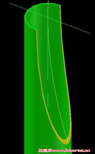

钢管与球体差交后的实体断面为什么能够圆角,不能倒角?
6 g  V; N3 u! Y' M& s! T' A, {+ j9 |1 w8 ^5 q
提示:
- x6 j! z; b" E8 }# _6 @+ k* q3 ~建模操作错误:
, {; m. l* c" e9 i    倒角条件未实现。& }! `: {" @' _( |( f- p; \2 S
   未能进行光顺。  h/ ~. y( e9 j2 J
   未能倒角- f( L- O" s% \) e/ o

 楼主| 发表于 2015-10-11 14:16:53 | 显示全部楼层 来自: 中国河南洛阳
就是处理你做的那个曲线弯口
9 L) d6 W* Z2 [$ j) E% l7 q2 e& p% r为什么能够圆角R15,不能倒角15*15

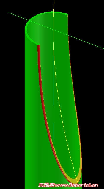

发表于 2015-10-11 16:17:51 | 显示全部楼层 来自: 中国辽宁本溪
" A) [2 n9 U) {
, S* G5 u# K+ e  G; b* f改变造型方法就能行,建议:
$ t0 R% _( T8 J3 L! o' o1复制外圆柱面
. r( I. W, V- o2.加厚-30& k- i0 v$ e7 g3 _. f
你再倒两个R15的圆角就行了,不能生搬硬套,要学会变通……

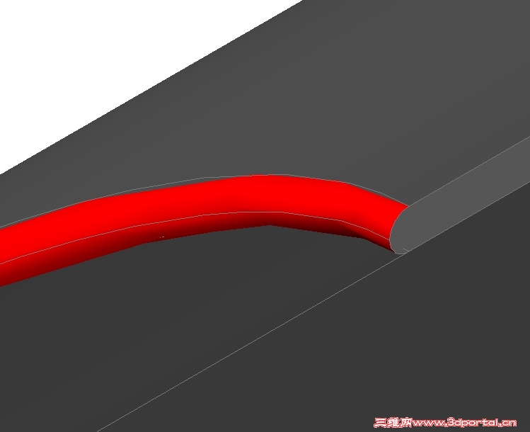

 楼主| 发表于 2015-10-11 16:30:16 | 显示全部楼层 来自: 中国河南洛阳
本帖最后由 zyyjzgzzsn 于 2015-10-11 16:39 编辑 8 q5 Q0 q; `/ a: S
xhq1954425 发表于 2015-10-11 16:17
0 k- ?9 Q- }' t$ D改变造型方法就能行,建议:
& d" W- U8 q9 ]- F" Q9 k/ Q, i1复制外圆柱面
! R1 T& {* u" [8 \$ [2.加厚-30
加厚30,生成实体也不行& K8 e/ B) d3 [6 B9 J  E# i
能够圆角R15,不能倒角15*15
发表于 2015-10-11 18:59:10 | 显示全部楼层 来自: 中国辽宁本溪
. t& n8 ?# p4 {5 e
zyyjzgzzsn 发表于 2015-10-11 16:30
3 Q0 a  a9 o* e: O( S# S0 u' z加厚30,生成实体也不行
% X6 E" N  W0 v& [, c; g能够圆角R15,不能倒角15*15
" t7 b) O- X$ P+ e; p5 v( U- M原来我看错了!给你找麻烦了,原来是倒角?这种曲面是不能倒角的,因为倒角距没法定义(或者说CAD开发者根本找不到算法),可考虑了那个轮廓线为路径,然后做多几个截面,用放样后差集试试……这也只能是近似做。

发表于 2015-10-22 15:57:54 | 显示全部楼层 来自: 中国上海
楼主说的倒角就是倒平角?
 楼主| 发表于 2015-10-23 16:43:50 | 显示全部楼层 来自: 中国河南洛阳
倒 角 45 度
