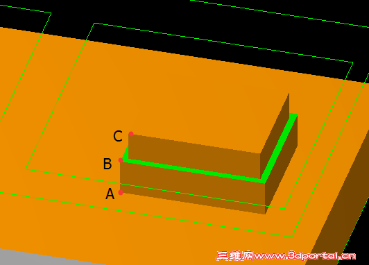

[讨论] 大伙来说说,你们是怎么测刀具的刃长的
发表于 2015-10-11 17:18:01 | 显示全部楼层 |阅读模式 来自: 中国福建泉州
关于群里说的利用CheckHolder,这个测刀长还不错,可是测刃长好像不太准:比如:我要一把白钢刀有刃长的Φ3,上面一节是Φ6,(Φ6,Φ3*11)。按道理说,我设夹头为Φ6,刀具为Φ3,应该可以测出Φ3的长度,可为什么有时测出来不准呀。        如下图:AB=11mm,BC=9mm,我用刀柄6mm的http://file:///C:\\Users\\lenovo\\AppData\\Roaming\\Tencent\\Users\\1909668766\\QQ\\WinTemp\\RichOle\\)EGFF4K$N@EFG{LCU]N52SD.pnghttp://file:///C:\\Users\\lenovo\\AppData\\Roaming\\Tencent\\Users\\1909668766\\QQ\\WinTemp\\RichOle\\)EGFF4K$N@EFG{LCU]N52SD.pngΦ3刀具等高,Φ3只要磨11.5mm就可以,可为什么我测出来的竟然是20多呀

发表于 2015-10-11 20:12:56 | 显示全部楼层 来自: 中国湖南邵阳
里面有个安全间隙 你估计设大了
发表于 2015-10-11 20:20:11 | 显示全部楼层 来自: 中国广东东莞
他检测的是刀柄夹持刀具的长度
 楼主| 发表于 2015-10-12 11:04:22 | 显示全部楼层 来自: 中国福建泉州
天库123 发表于 2015-10-11 20:128 q9 s" o2 i- Y  Z* Y- P+ \
里面有个安全间隙 你估计设大了
3 v5 U: T. O' s" c
holder clearance  我都设置成0
 楼主| 发表于 2015-10-12 11:26:35 | 显示全部楼层 来自: 中国福建泉州
yuanmeto 发表于 2015-10-11 20:20) S- \2 D/ m4 n! \9 ~9 C1 O% ]5 T
他检测的是刀柄夹持刀具的长度
# }5 [/ u% j" z' m6 N) q按照我上面的做法    夹头直径为6mm,Φ3实际只要夹11.5长就绰绰有余了,怎么测试出来还要夹21长
 楼主| 发表于 2015-10-12 13:52:52 | 显示全部楼层 来自: 中国福建泉州
# e0 D1 A* a3 f2 J6 D7 D" `8 V里面有个安全间隙 你估计设大了
% p/ S9 w: W7 |0 cholder clearance     你说的是这个吗?
