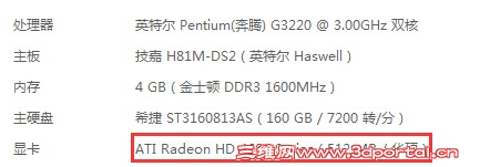

看到坛里有人分享特效,但是发现自开启不了RealView,心想会不会是显卡的原因呢???
( _( G# L( L( D: I目前这个独立显卡也是08年时候配的了,感觉已经跟不上时代的步伐了,目前配置如下:
5 a, c" B4 ?: e+ @$ n' y! G) e
: T  M; |5 k5 G: t. q  ?9 `: z% C
- t' S% m& ?/ N- S求大神根据俺的配置推荐一款价格1K以下的显卡,能开启特效的7 k& F7 n" l& k3 r

GTX750 TI这个没问题支持,价格也能达到你的要求,N卡基本上都支持的,再便宜点的GTX750也没问题的

如果设计的话,换块专业显卡也是不错的选择,如ATI V4900,价格也和GTX750差不多,但专业显卡做三维设计的性能比游戏显卡强很多。

怕不是光换显卡就行了!电脑该换了!

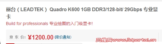

5 W" |8 L+ M# O感谢大鹿回复,大鹿推荐的K600是这款吗:' Y2 I) ?3 Q8 c. o! i2 e

3 |+ D( C6 l, B专业显卡丽台K600:
5 B$ |0 O6 m6 a; Ihttp://product.pconline.com.cn/pro_vga/winfast/549012.html

$ s0 p" C6 H) l1 P$ l/ z感谢!俺对电脑是个门外汉,目前俺纠结这款:
' m' c4 O& O$ W4 i: d7 \影驰(Galaxy) GTX750 Ti GAMER 1150MHz/6008MHz 2GB/128Bit GDDR5 PCI-E3.0显卡
7 }' d' _# N% M/ g* p不知道与K600相比哪款更适合俺的主板
6 Z5 I% O+ s- j

就算游戏卡的参数比起专业绘图卡再高,但关键的功能被锁,用在绘图软件并不理想。

2 K7 d* f& @! I看到抒兄的连接,是否打算买新卡?如果买新的,建议买K620,多付约15%可换取多于100%的效能。

) a5 w/ g% ?. e* Q其实是打算买新卡,但是由于这个K600超出俺的预算范围,目前俺打算买个2手的,, j+ \' a, v+ g# X
目前正在搜寻2手的K600' T: K; Y0 A3 Y& M2 l5 N# I) K
