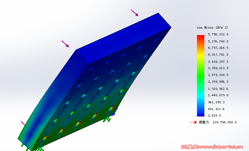

jpq.png 图片视图位置颠倒,为什么老是箱底朝上,我换了不同基准面建模,但是每次视图都是颠倒的只是颠倒的角度不一样,有谁知道自动生成的报表里的图片能不能调整啊?3 g1 d. C- u; ^1 p# X8 S3 v

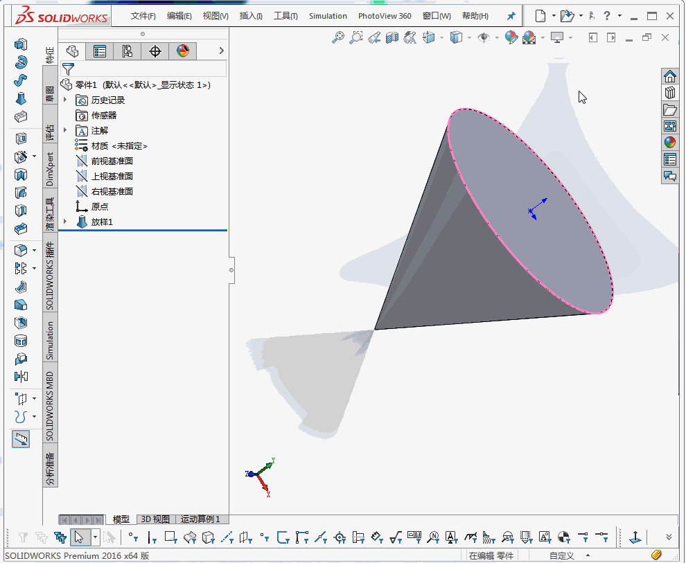

使用视图定向,重新定义视图就可以把视图倒过来。 下面的示例就是把等轴侧图时尖头向下的视图,调整为等轴侧图时尖头向上的视图。
发表于 2015-10-12 15:51:24 | 显示全部楼层 来自: 中国四川攀枝花
" l- ?8 U# g: C7 h9 t4 d7 V% l% o9 ~7 N下面的示例就是把等轴侧图时尖头向下的视图,调整为等轴侧图时尖头向上的视图。; P- p) P- I% K/ z8 R* C8 G% p
001.gif ! ^! j4 t6 Y* _; E) i9 X* y

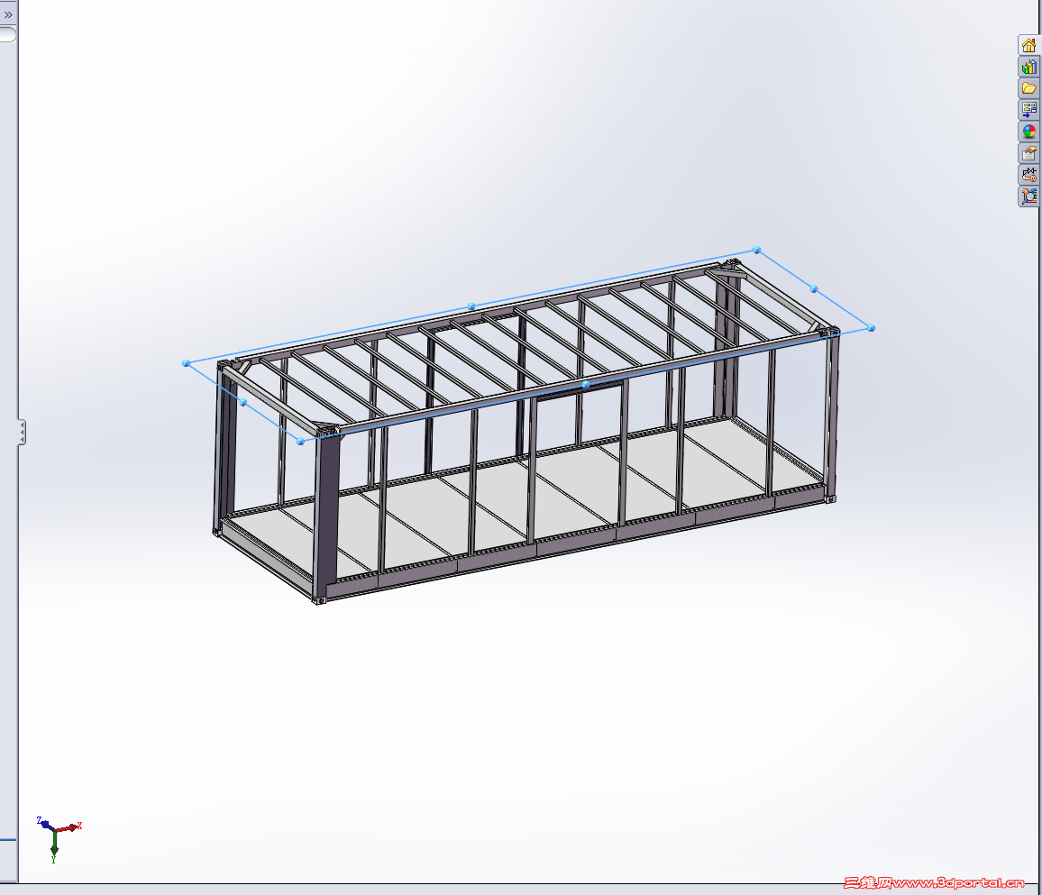

建模习惯问题,一般以上视基准面开始,Y轴正方向上为正,建模后,轴侧视图就是最好的检验!
1 J. G+ y% T( Z: M& Y也就是说,你的模型的轴侧图就已经反啦(模型的轴侧图就是箱底朝上)……

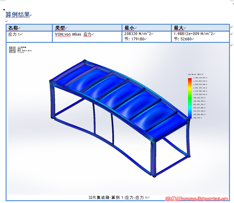

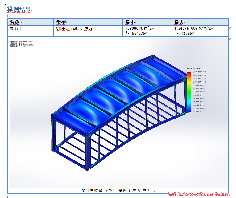

 楼主| 发表于 2015-10-12 17:06:46 | 显示全部楼层 来自: 中国江苏苏州
啥都没准 发表于 2015-10-12 16:362 S) T1 r# z  U6 d* e5 v; c
建模习惯问题,一般以上视基准面开始,Y轴正方向上为正,建模后,轴侧视图就是最好的检验!) {4 W  }5 T& \
也就是说,你 ...
9 J% B* Q  q7 P+ ?8 j6 i
123456.png 确实报告中的视图方向跟轴测图是一致的,那具体什么才是正确的方向呢?我现在这个图片中顶部基准面就是上视基准面,箱体长度方向的两个面为侧面,前视基准面就在两个侧面中间,右视基准面就在箱体两个端面中间,但是报告中的图片还是颠倒的,如图http://file:///C:\\Users\\david\\AppData\\Roaming\\Tencent\\Users\\760039491\\QQ\\WinTemp\\RichOle\\NQ%AXCSWCU3@X2D349]466S.png 789456.png ,应该如何调整啊?大神; g/ T5 U4 Q' H
