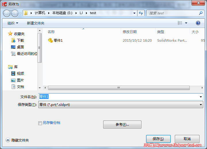

; X  N5 h) ?; _$ ~1 O0 {重装的系统WIN7SP1 X64
1 M3 c: H  O% ^( m重装的软件SW2013 SP5
- r$ X% X- U/ x3 P; c  x

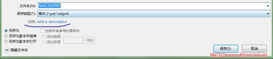

! j& C" ?, P* _6 X7 \然后保存文件的时候 description 竟然没了。。。
1 P# k1 D' P- g7 m) r
4 X4 Z0 c1 {* `5 i7 ^, V  PSW修复一次 不行
1 n$ z* r6 U/ X) C5 V' M$ E: G完全卸载之后 重装一次 也不行# P. A' ?8 O+ h/ O" h
* v" e  y" [1 j: c- \3 g具体见图
" G$ i2 j" l& I2 h文件名:* l& c* U7 |4 p; ?
保存类型:
6 o* b1 h. P7 v' ?& G" h! U5 X3 q* m应该还有一个 description的* ]+ i) q. X$ f8 X( y( N1 @
; r; |$ F- ?& `( }3 C- T% K! x
001.png . y  U. X, K3 z- A9 H
0 m* J3 j% y$ P! f5 l& O% }9 `2 _
; n* U! B5 {( g- p" C因为目前 用文件名做图号  用description做零件名称
) }/ d: z( T7 o7 t7 \
4 U1 b3 J7 }" @+ u如果没有description非常影响使用
* M. z3 k6 z: m0 h9 F- s6 p8 v( b, R+ x/ f$ m5 j  l" C& v1 v
恳请各位大大指点迷津8 R$ O$ t$ E' u6 `) R
6 p  B2 D% }( }. O, M' b, x$ p非常感谢!

" ~% T4 v0 w0 M5 G6 N2 ?6 g2 @换过系统安装包 重做系统 重做SW后 问题解决。$ m" Z# x* h5 ^1 A# n. w# y

% n, I2 z0 P: K; _4 k* ]2 _正常应该是有。。。可是我没有。。。

谢谢 大鹿先生关注, 意思是  ”顺便说“的意思。我表述的不是很清楚,给浏览者造成困惑了。
2 J0 x9 T+ j! r3 a- p" Q最终感觉问题出在 WIN7的 GHO镜像包上,更换了一个 镜像包之后 问题解决了。
