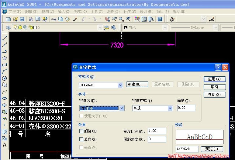

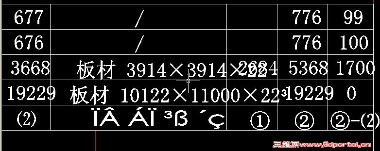

1.jpg 5 d2 u) e- `# S! U$ ~
0.jpg 0 k' H! h$ @  }7 X  e5 D$ H
8 I0 p* V6 w/ b; \
1 e" ]5 T) ^) R! L5 z
) ~/ O$ ?( Z: l5 {  P# W- a4 S6 ~; \现在解决的方法是人工放射块属性,MText字体,用下面代码来格式文件。

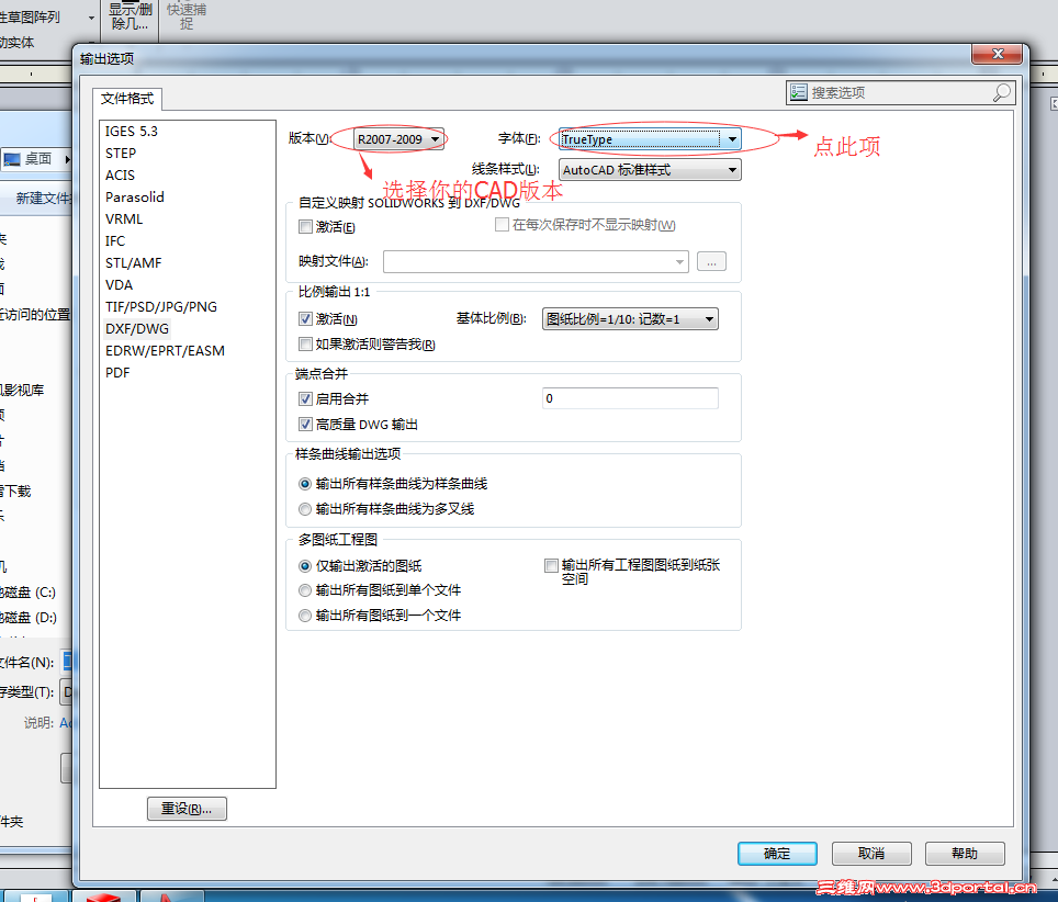

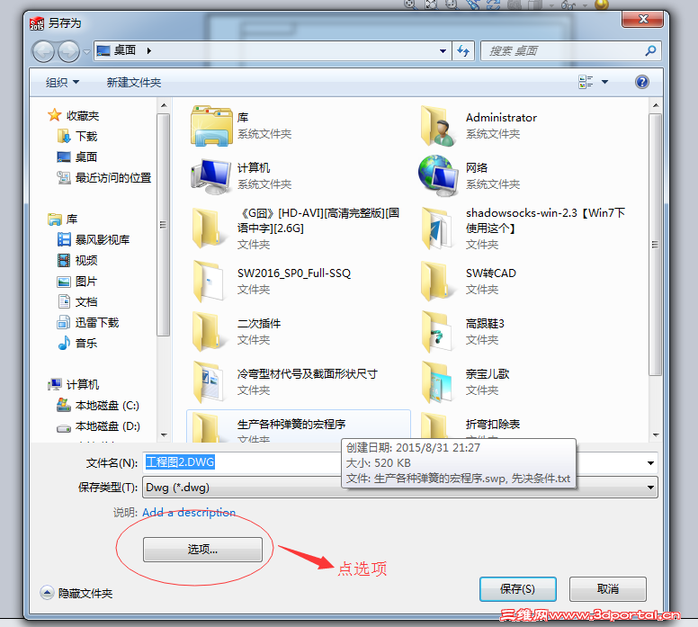

SW转CAD.rar (99.76 KB, 下载次数: 29)
阿帕奇 + 3
发表于 2015-10-13 10:19:30 | 显示全部楼层 来自: 中国四川眉山
选比较常见的字体 另外设置下fontmap里面的字体比例
