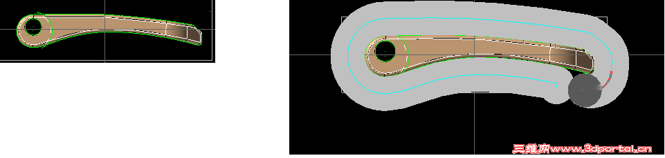

請問各位大大mastercam再加工外型曲線有沒有辦法讓他加工路徑很平順?
$ u6 G9 T6 K& B1 B+ k6 |! J
路徑
路徑
實際上的物品
實際上的物品

你这个是单车快拆吧,我之前在松岗经常做,这样的效果如果3D图的曲面没问题,有可能就是你的机床的轴有问题
 楼主| 发表于 2015-10-13 10:50:26 | 显示全部楼层 来自: 中国台湾
你好!機器沒有問題3D圖檔也沒有問題~但是3D轉2D線只要是曲線都會這樣圓弧就不會....我用的是MASTERCAM X9..有沒有人知道哪邊設定的問題?

过滤公差呢

你好!公差0.001
发表于 2015-10-14 16:35:40 | 显示全部楼层 来自: 中国江苏苏州
公差设置下,可能你输出的是微小的直线逼近,机床加减速严重或者有停顿的现象。

調整成0.1也是相同......
发表于 2015-10-14 16:55:09 | 显示全部楼层 来自: 中国台湾台中市
因為你從實體或曲面取得的邊界線是曲線...不是圓弧.....把你的線都弄成圓弧就不會有了.....

我也知道畫成圓弧這個方法......但是如果不是圓弧而是曲現有沒有辦法讓mastercam很平滑的???

你的机只跑G61吗?跑不了G64吗?

程式碼:

发表于 2015-10-27 07:00:57 来自手机 | 显示全部楼层 来自: 中国广东深圳
这一段换个别的走法   让xy联动  估计效果会好很多
发表于 2015-10-28 15:56:08 | 显示全部楼层 来自: 中国上海
这个应该是机床问题, mc输出的程序模拟出来也不会这样
