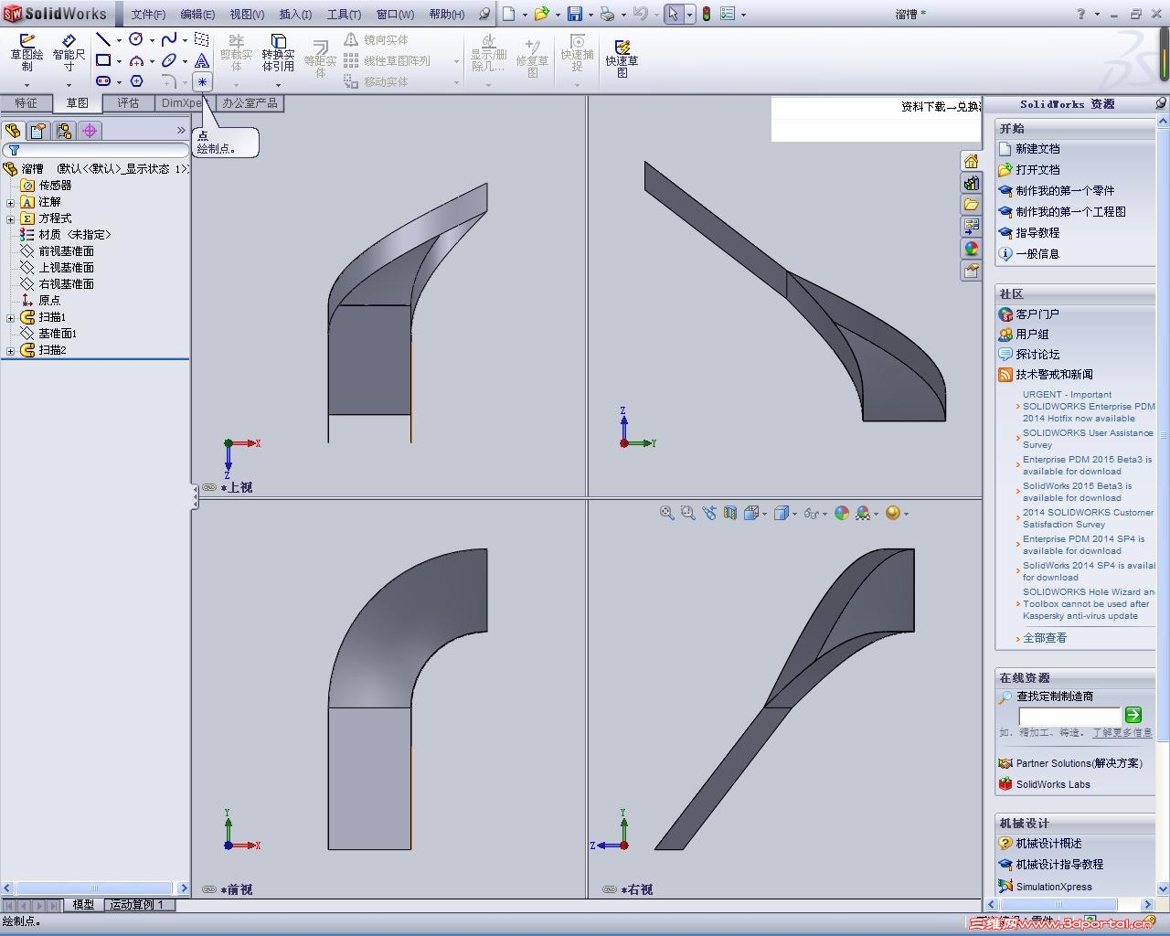

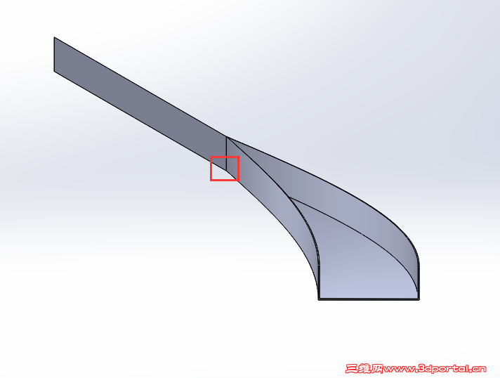

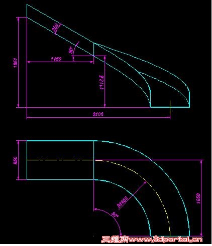

我画了螺旋溜槽,要保证每段的角度都为30度,我上传了我画的三维图,然后转的CAD图,感觉螺旋部分没的30度,求大家帮帮忙看看问题出哪?% {3 p0 o9 T) u) ]# f- N9 V$ I
三维图
三维图
CAD图
CAD图

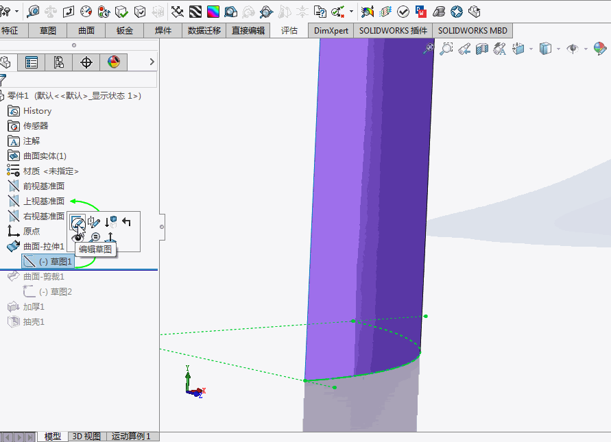

发表于 2015-10-13 16:58:11 | 显示全部楼层 来自: 中国陕西西安
你这样试试!4 s$ n3 i  e/ V5 g$ r! R6 L
/ y5 S) A1 c9 e3 C! `8 A; C0 v- \
" J1 K- s$ {' b& V3 T) ?% j1 n4 {1 B1 I) u& f9 o; ~
阿帕奇 + 3
 楼主| 发表于 2015-10-14 08:55:35 | 显示全部楼层 来自: 中国四川成都
  b6 v. {% L: J* m. O0 u
lhl2008 发表于 2015-10-13 16:580 c6 W  D! Q1 P- ]( K  Y
你这样试试!
/ h- U7 i9 n  I% l) E
谢谢你的帮助,我按照你的方法,在曲面加厚就不行了,加厚了过后,整个模型就是扭曲的,溜槽的底面不是一个平面,是曲面。请问你用的哪个版本的SW 我的2010的

你好,你能不能把你画的文件发一份给我!我下了2015版的还是不行呢!界面跟你的不一样,加厚命令那,没的合并结果
发表于 2015-10-14 11:53:50 | 显示全部楼层 来自: 中国陕西西安
本帖最后由 lhl2008 于 2015-10-14 12:08 编辑 3 x4 Y8 F: Y. L% D0 P1 ~4 M
bf5209 发表于 2015-10-14 11:41
  v+ H! B5 \2 A& l你好,你能不能把你画的文件发一份给我!我下了2015版的还是不行呢!界面跟你的不一样,加厚命令那,没的 ...
  u9 F9 F* _' S首先,你要搞清楚你的30°是指引导线展开后的夹角还是在某个面上的投影夹角,如果是展开后的夹角,你采用的方法是可以的,但必须计算好高度尺寸(你的高度尺寸不对);我做的是投影方向的夹角,如果用展开后的夹角的话,必须采用包覆法获得中间面。( a* j% M! w5 q9 [! Y9 x
你说的溜槽底面不是曲面是平面,怎么回事?
$ c4 k7 q# m2 g- h3 R3 l

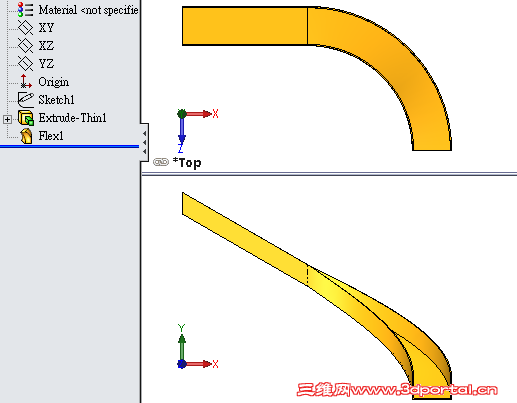

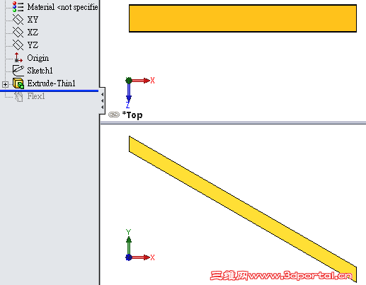

发表于 2015-10-14 12:19:55 | 显示全部楼层 来自: 中国香港
用包覆或弯曲
8 u7 R' v% D2 ]( g7 D: E2 c6 z SNAG-0000.png
0 D8 @/ w% B8 P0 B! Y( v- z! r2 S SNAG-0001.png & @% |- l0 r" y" b
阿帕奇 + 3

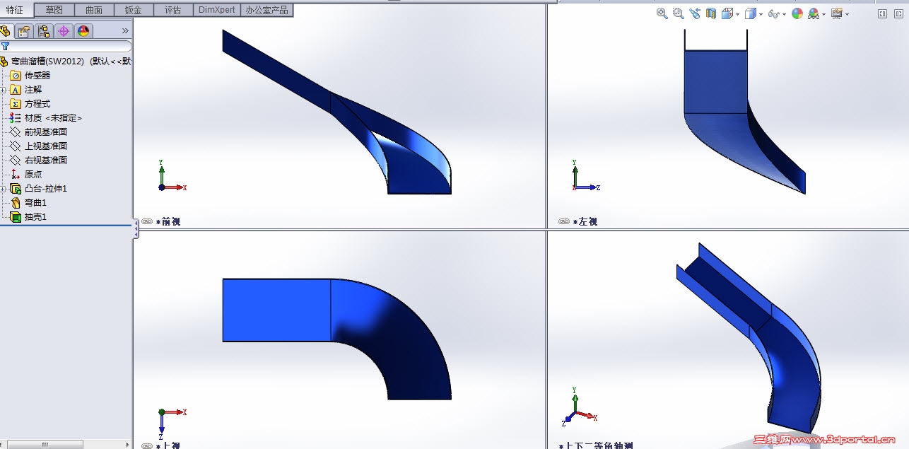

发表于 2015-10-14 15:18:44 | 显示全部楼层 来自: 中国陕西西安
大鹿 发表于 2015-10-14 12:19
0 e) g1 Z4 L- T3 w" d用包覆或弯曲
2 p2 _2 m6 f7 T+ D. J! H/ n) b, S+ {! e学习鹿大的神招! 2015-10-14_15-07-38.jpg
  k$ D! z3 e& U7 o2 |; [# w4 q5 h0 c2 B' G# ~3 c
2 n0 y" d& ^# X! Y$ P
$ [% t4 Q' J0 b  z
5 S0 M4 g. Q; H
顺便给楼主说一下,溜槽的下底面应该是曲面,不可能是平面!。。。。要么就没有理解楼主的意思5 K- i: e  b- d/ y) n
弯曲溜槽(SW2012).zip (136.24 KB, 下载次数: 15)
阿帕奇 + 3

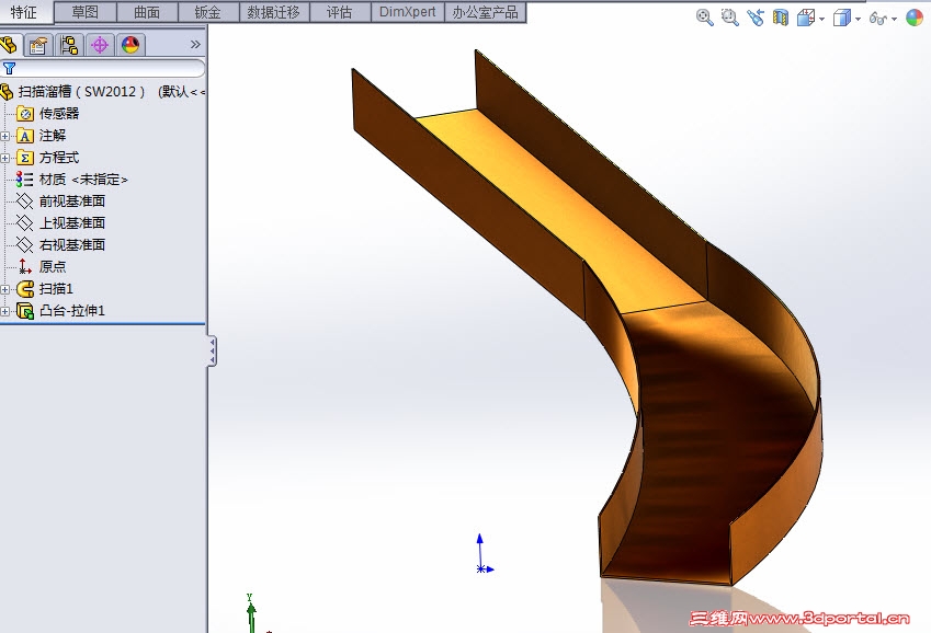

发表于 2015-10-14 17:39:00 | 显示全部楼层 来自: 中国陕西西安
再提供一个扫描的方法: 扫描溜槽(SW2012).zip (89.84 KB, 下载次数: 15)
阿帕奇 + 3
 楼主| 发表于 2015-10-15 11:16:07 | 显示全部楼层 来自: 中国四川成都
6 \0 C3 K' @# n! O. R
lhl2008 发表于 2015-10-14 17:39* }) g% ~$ L: m, R. m/ {& l3 p
再提供一个扫描的方法:
+ E$ V% D* B. q7 S% Q, G* S谢谢了哈!你用扫描结合方程式建模,非常直观,不错!向你学习了;用弯曲,我也试过了,但是不好控制弯曲半径和弯曲角度。我的QQ492196684希望能加你,你研究SW比较深,有问题向你请教,我们只是用点简单的!
发表于 2015-10-15 12:36:58 | 显示全部楼层 来自: 中国河南郑州
看看这个,行吗?
发表于 2015-10-15 13:11:35 | 显示全部楼层 来自: 新西兰
有部分尺寸不正確。試做如下:

 楼主| 发表于 2015-10-15 13:14:03 | 显示全部楼层 来自: 中国四川成都
& g0 f2 |" ?$ P0 z, b7 Q+ C6 O4 ?! k
lijunq 发表于 2015-10-15 12:36
0 O7 U+ `. Q+ u8 e4 d. k看看这个,行吗?
- o2 T0 {& j8 N; H2 j1 `; r+ g1 J
谢谢,就用扫描哈!我画这溜槽是用在水泥包装上的,进溜槽和出溜槽都是水平的,保证进到出的有30度的溜角就行了,因为高度和宽度的限制,溜角只能保证28度。所以螺旋部分应该是引导线展开角度。
 楼主| 发表于 2015-10-15 13:19:03 | 显示全部楼层 来自: 中国四川成都
ggyy229 发表于 2015-10-15 13:11
8 e$ Y2 _0 t  C% i有部分尺寸不正確。試做如下:
* y& ~0 w: A* J- K4 s4 l  m" t% _
对的,工艺专业的把尺寸1950(最大到1985)和3100定死了,所以不能保证30度,我画了下,只能保证到28度

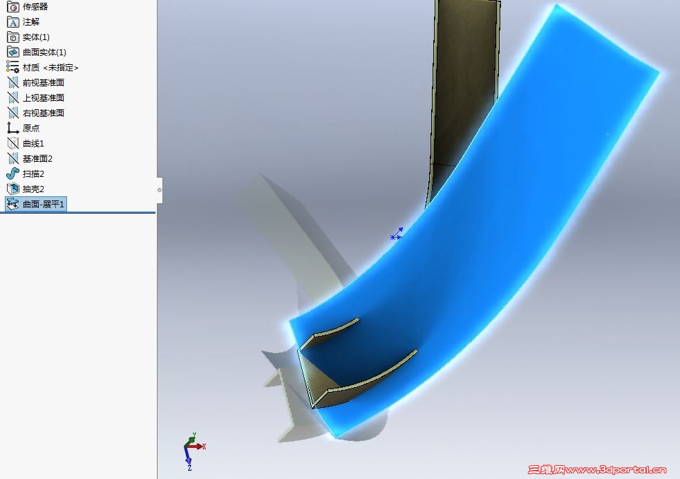

请问楼上些高手,现在模型画出来了,现在要加工制作,弯曲那部分如何展开呢?展开图如何画
发表于 2015-10-15 14:37:49 | 显示全部楼层 来自: 中国山东烟台
看看这个,2016版
发表于 2015-10-15 14:45:59 | 显示全部楼层 来自: 中国江苏镇江
4 Y: T% P  C3 P, G" K# y用包覆或弯曲
( l9 X4 ]' A  R0 f1 M0 a7 c请教大鹿,俺用弯曲指令做出来后感觉有点不顺,没有您的好看,问题出在哪里呢2 ]4 t, R! F1 b& y
# X( t6 ~* }' n
9 `3 V" u; W! j6 s. N/ j
 楼主| 发表于 2015-10-16 11:22:55 | 显示全部楼层 来自: 中国四川成都
抒怀新 发表于 2015-10-15 14:45' f6 K- E+ T9 V5 o& m3 _; N
- n3 b0 P7 V8 y  w如果像大鹿那样画的话,斜段角度和螺旋段螺旋升角就不一样了;大鹿在画斜段的时候,斜段的引导线和溜槽内弧线相切,结果就很顺了。你试试看呢
 楼主| 发表于 2015-10-16 11:26:24 | 显示全部楼层 来自: 中国四川成都
lijunq 发表于 2015-10-15 14:37" K# }( h2 a( ~; @4 ^
看看这个,2016版
- o# _6 p- G# a只有2016版才有曲面-展平这功能哇?
发表于 2015-10-16 11:50:15 | 显示全部楼层 来自: 中国陕西西安
bf5209 发表于 2015-10-16 11:26& C0 U: Y2 O" n
只有2016版才有曲面-展平这功能哇?
' M+ Z+ {- e6 R1 {3 R像你这个件,只能分片展开,在sw很低的版本中用放样钣金都能实现!
发表于 2015-10-19 16:02:18 | 显示全部楼层 来自: 中国江苏镇江
bf5209 发表于 2015-10-16 11:22
3 b$ ~& a7 d( ?& i5 \& w& _) ~如果像大鹿那样画的话,斜段角度和螺旋段螺旋升角就不一样了;大鹿在画斜段的时候,斜段的引导线和溜槽内 ...
4 G$ s' r) m) t( d0 W. N有点不明白你的意思
