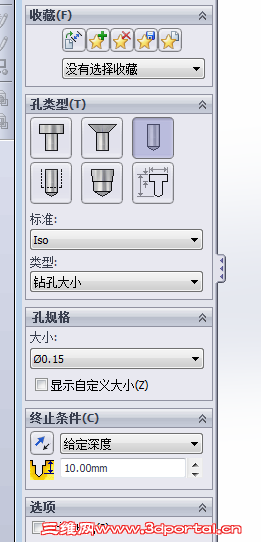

http://file:///http://file:///SolidWorks问题,因为公司的模具刀具有限,很多孔实际上冲不了。请问有没有什么方法可以在SolidWorks里面限制,让设计人员设计的时候直接选择那些确定有刀具可以加工的孔。而不是画了孔后面发现不能加工。
$ y0 U3 t  Z& J其实是我们总工要规范出图,要我搞这个,虽然我觉得是异想天开,但又想到万能的网友。
- [. I. k9 M' s( G$ Q不要说拿一张表对着画就不会错,总工可不这样想呢。呜呜。
. r  ^$ U% y1 }, F0 r
+ `* w; ]" j9 S; d
  j% G/ v& E! G. o然后我就想,如果图中的标准和类型可以自己编辑表来驱动的应该就能实现。求大神们给点意见' N$ j7 U9 c, u7 U4 m2 X9 D2 ~- o
