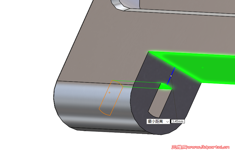

CNC能不能加工这样的侧内孔,一定要放电么?
+ D9 z. o* u6 C2 n 1.png 屏幕上壳2.zip (35.13 KB, 下载次数: 1)
发表于 2015-10-13 18:05:20 | 显示全部楼层 来自: 中国广东深圳
材质很硬,又不能线割,只能放电加工
发表于 2015-10-14 13:35:06 | 显示全部楼层 来自: 中国山东烟台
线切割
发表于 2015-10-14 15:03:02 | 显示全部楼层 来自: 中国湖北黄冈
盲孔、尖角,金属件只能EDM加工。
发表于 2015-11-7 08:56:19 | 显示全部楼层 来自: 中国广东佛山
通孔的话可以线切割,不是通孔就只能放电了
