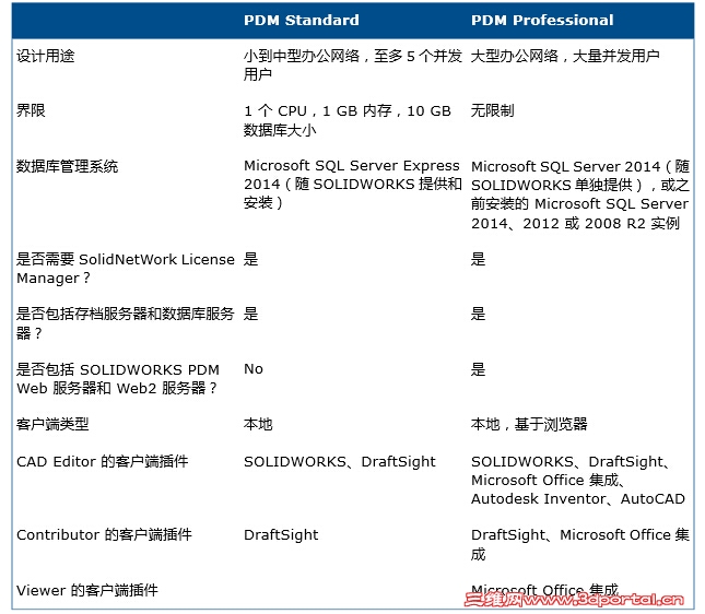

SOLIDWORKS PDM 有两种类型: 5 ~# A2 h* [8 b1 a0 H
• SOLIDWORKS PDM Standard
  _3 Z) j2 C$ R8 k& D- E• SOLIDWORKS PDM Professional # w0 d! N* e1 Q; X
SOLIDWORKS PDM 使用 Microsoft SQL Server 数据库来管理文件库。 2 B+ l* j8 Z) n% n& r
此表列示各产品类型可用的数据库系统、服务器组件和客户端选项。
1 W/ b, I6 `9 g8 ~- H8 {5 k
0 @- G- e5 T0 A2 Z+ s1 q( i QQ截图20151013201129.jpg % z, C5 P, T7 j' Z8 y: O* X
& A- ]: h+ Z  Q
8 O! `0 A5 j) o: j2 D+ c

发表于 2015-10-14 10:20:25 | 显示全部楼层 来自: 中国河北石家庄
了解了。谢谢。看样子应该安装professional实用。
 楼主| 发表于 2015-10-14 10:31:56 | 显示全部楼层 来自: 中国湖北武汉
maroll 发表于 2015-10-14 10:20* J: Z' m& z# c) s5 H
/ L+ ?( E) Z& n
多人使用还是SOLIDWORKS PDM Professional 好的

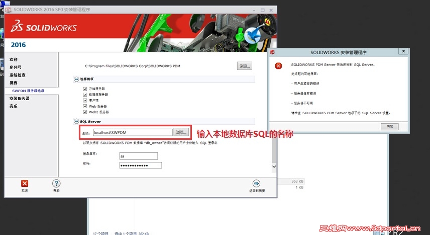

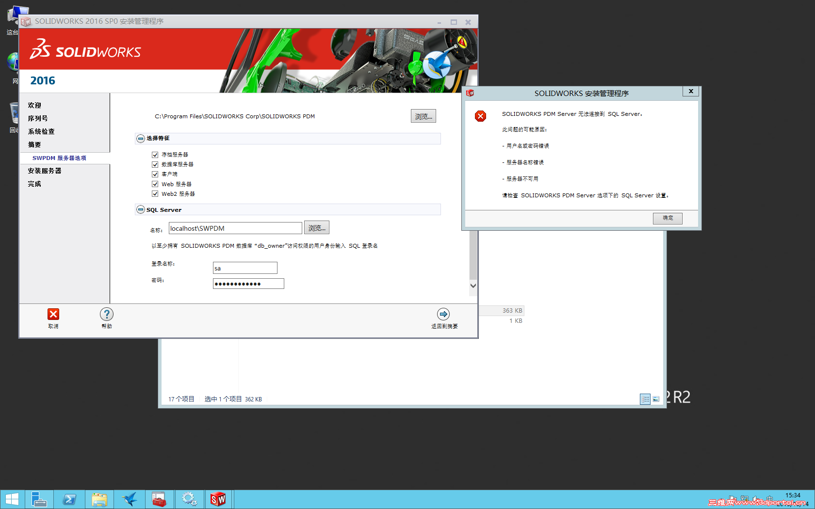

发表于 2015-10-14 15:38:44 | 显示全部楼层 来自: 中国河南安阳
安装pdm时,提醒链接不上SQL SERVER 请教如何解决?是不是要设置一下sql啊
 楼主| 发表于 2015-10-15 08:45:11 | 显示全部楼层 来自: 中国湖北武汉
anysjk 发表于 2015-10-14 15:38# u/ B' R. Y* G" n% T
; X0 Y, O) z" V, x0 r' V5 J
你可以看看这个http://www.3dportal.cn/discuz/fo ... 6orderby%3Ddateline
 楼主| 发表于 2015-10-20 08:19:59 | 显示全部楼层 来自: 中国湖北武汉
7 @/ y, t: u! h3 R. }安装pdm时,提醒链接不上SQL SERVER 请教如何解决?是不是要设置一下sql啊
8 O! u; x) Y$ H  u1 E* p5 [
可以看看这个 QQ截图20151020081748.jpg 7 u* u3 w+ U' Q
