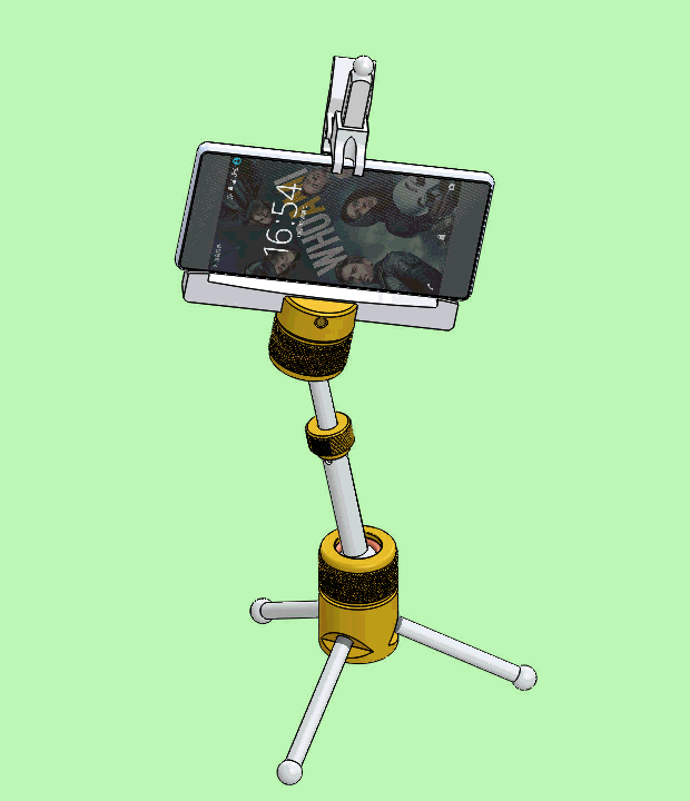

 楼主| 发表于 2015-10-15 16:33:04 | 显示全部楼层 来自: 中国浙江嘉兴
9 P# I' }6 r; S# z) u1 j) x4 Y4 L0 c. Z. G: i* D: \

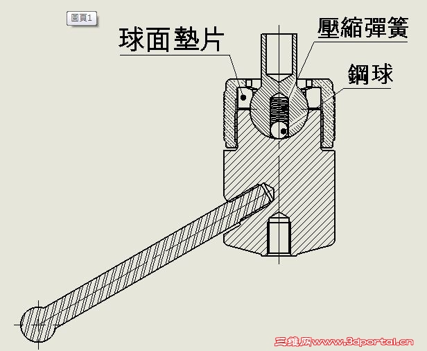

本主題設計概念
+ ]3 F6 K; d; Z3 G4 N( W7 X6 U1. 下球座可調角度±20(共40°可調整),0 F3 @- R# B8 D+ [9 }' I
2. 上球座可調角度±30.
: g' Z3 i- }; b$ r4 P* |( U3. 長短距離依需要設計. % q4 ~! C. q$ j6 m2 J5 p
4. 手機裝拆容易快速.! p0 t+ B+ v% m$ B2 L2 v6 W
5. 如附圖,球座螺母鎖緊,附鋼球做適當阻尼,防止螺母松太多,瞬間搖動太大.2 E' H4 f5 d+ K& @0 G
7 V. W; }/ a& T3 n8 M+ {0 ~! _
6 r& w5 D$ g$ N. k4 [- t# v) i3 m8 m, R/ R6 G( q
2015檔
6 n" A. s1 |5 I% }# J! t. r/ X6 F- c3 C5 n& A: A
2015.part1.rar (3 MB, 下载次数: 23)
阿帕奇 + 3
发表于 2015-10-15 18:03:46 | 显示全部楼层 来自: 中国广东肇庆
ryouss 发表于 2015-10-15 16:33
" O3 ~7 v% U) A# M) g本主題設計概念  d1 |8 s, C+ I) d: g' F, M
1. 下球座可調角度±20(共40°可調整),* J( m: F+ k+ g$ Y$ r: w4 j
2. 上球座可調角度±30.
7 F7 D9 g. D; R( c锁紧螺纹采用小螺距,球面垫片采用塑料或橡胶,这样的话,我认为那个钢球就没必要了。

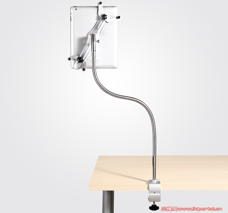

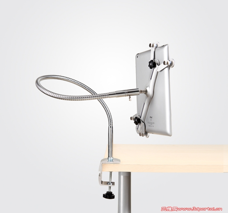

发表于 2015-10-15 18:44:17 | 显示全部楼层 来自: 中国广东肇庆
- Q/ L6 @5 U/ @8 w
% f* b  E5 U' P# Z# P9 R如果不是批量生产的产品,单件制造的话成本不低的啊。
: ~& _. N  h2 o! e  `6 s( ]$ h其实市面上有现成的产品,不用改造即可满足梁大的要求。( g! K/ E7 H4 N  q
1 [7 K: m3 b3 n( X3 r: P 01.jpg ) M. `& t! k; Q
# j' h( z- \! c7 A% O" ?+ q0 j! f- ]) L
3 U& T. h0 M7 I8 {4 s5 X" R$ z' w% S  ~) J3 `* T* b9 M) p
03.jpg ) r1 |! C" F% c+ U1 Q  h
- l* C/ {. [& I3 C* v2 N! S9 Q
04.jpg 5 Q# R) S" d( ?: ]* W! r# Y, X
