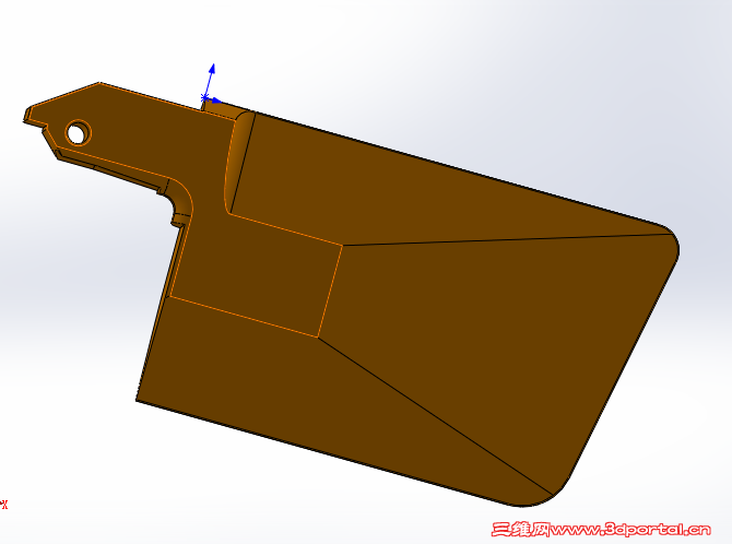

是钢件,需要热处理,基本上所有的形位公差和尺寸公差都在正负0.03.正反面是对称的
5 S5 w: i, P& @. |坛友们有好点的工艺请指导下。外形是准备中丝割。现在最棘手的是不好装夹,需要很稳定,因为量还可以。  \7 m: A8 M8 C  X# B  p8 [

孔跟外形一起线切割,cnc走曲面。

$ S& Y; F  I1 g2 q+ R+ G) k& R关键是两面对称的    刀口的地方只有0.2几   怎么装夹

留加强筋打石膏

用磁盘吸啊
