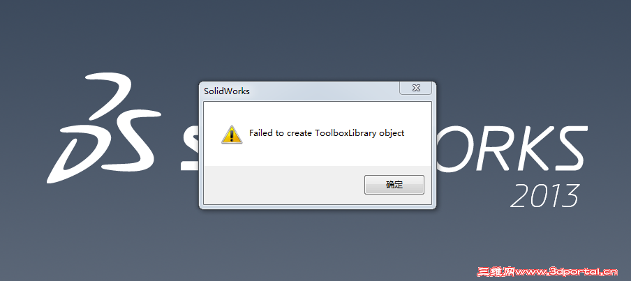

SW2013 ToolBox 不能用,点击插件提示这个  是什么意思  急

可是64位的系统么?试试看从控制面板里找到补丁更新当中的“KB3072630”然后将其卸载看是否管用。

* N( D0 `) v+ N( z) O我也出现这个问题,我的电脑更新里面直接就没这个补丁,win7 64bit 旗舰版,SolidWorks 2014 x64 Edition

我的SW2013也出现了此问题。我是win8.0 64bit系统。按网上的方法做了以下工作:
. F( B& D$ t, |. I8 i8 }1. 打开注册表编辑器; - p) Y& M/ k* k4 H
2. 点开HKEY_LOCAL_MACHINE\SOFTWARE\Policies\Microsoft\Windows\Installer,没有就建 一个;
( ~  m+ N8 Y+ A0 n. [+ x3. 新建一个Dword值,名字为“RemappedElevatedProxiesPolicy”,值为1; / y7 O7 C7 W- n( K/ s7 j
4. 点安装光盘里的setup.exe,选修复安装Solidworks 2013;
5 ], E: U" w9 D- ^+ t5. 安装完后打开Solidworks 2013,问题没有解决;+ ?+ i- _( I' |) F8 _1 B
, k3 P/ z, @: c& D( U( P1 {* S
6..卸载SW2013,重装。4 e# m# a2 M! X$ P6 Z2 j! j) Q% H
7.OK了1 |6 K0 \  h6 u6 \
