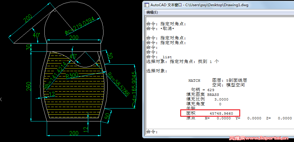

: V' ?% j! {3 s用AutoCAD作图法求出该题要求的5个数值:半径a、半径b、直径c、弧长d、图示
% ]4 r$ p* {6 Y填充区域面积是多少。+ D1 ~  j$ f! P% w  T( J1 j! o
尺寸精度要求精确到小数点后4 位。角度单位必须使用十进制度数,不得使用度/分/秒,百分
% Q/ S: F5 n$ p9 a- t3 z度和弧度,精度也要求精确到小数点后4位。

: Q) {5 w5 T- }" `  X竞赛已结束,初步评定成绩见下表,请参赛网友自行核对成绩.如有异议,请于三日内在本主题后跟帖说明,三日后正式公布奖项。! k& X0 B5 l- ]
楼层
用户名
A
B
C
D
E
正确数
标准答案
58.5786
141.4214
219.0394
165.9045
45748.9660
3

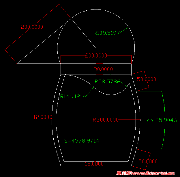

发表于 2015-10-15 16:35:44 | 显示全部楼层 来自: 中国山东东营
回帖奖励 +10 点三维币
# B( ~; |# h3 E' l, E
4 T- N/ r% a5 y- k% p顶顶  祈求正解

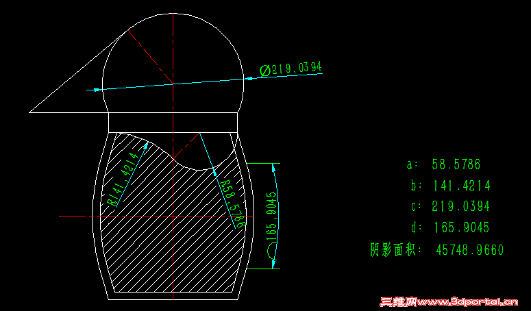

发表于 2015-10-17 10:20:15 | 显示全部楼层 来自: 中国浙江嘉兴
回帖奖励 +10 点三维币
1 T8 H; L  _" m" a" H, K! D3 l) F4 x/ F" q; \) U  J
依旧参与:1 s# j" `3 ~" C0 @  x

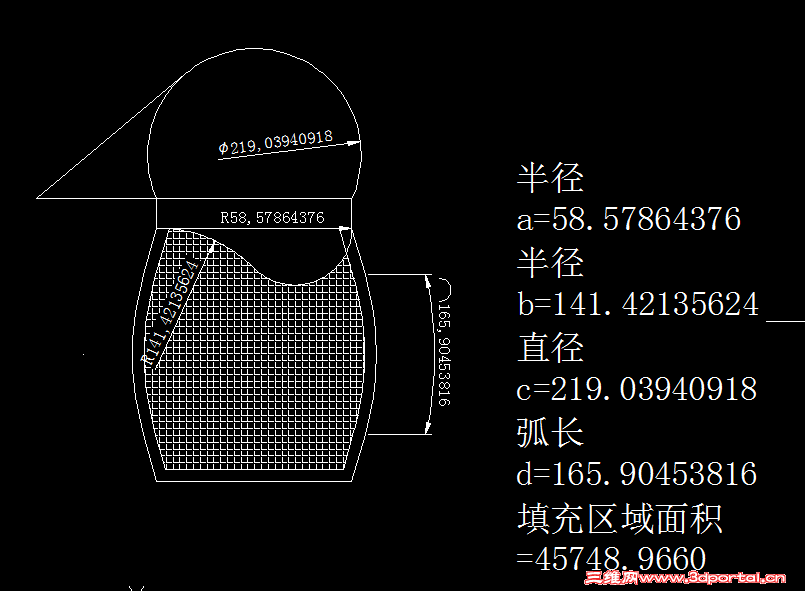

发表于 2015-10-17 10:43:50 | 显示全部楼层 来自: 中国湖南长沙
回帖奖励 +10 点三维币
7 o3 G7 S0 {5 M& [) n7 k5 h/ D$ g" |
CA D几何作图竞赛题(2015年10月)
5 ]. l; [0 {- z2 V+ y4 X2 G  l
15-10
15-10
参与人数 2三维币 +60 收起 理由

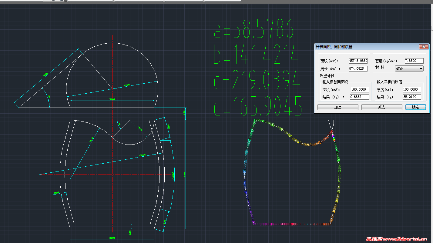

发表于 2015-10-19 14:13:08 | 显示全部楼层 来自: 中国安徽安庆
回帖奖励 +10 点三维币
+ e0 Z- g+ o* d8 Z$ I( y4 ^3 Q5 |& H( M# R* [/ w+ z) ?
交作业,
$ H/ q" }& q7 e0 D: [3 A8 _! ? QQ图片20151019141114.png - z3 D' _; D9 D" T; t% J, P, H/ O

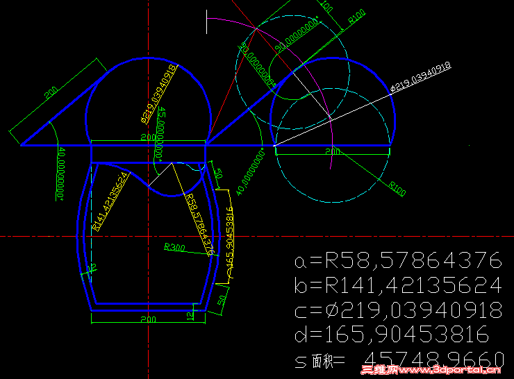

发表于 2015-10-20 00:36:01 | 显示全部楼层 来自: 中国安徽合肥
" w0 _' D8 l  U  K, Q3 y! t& R- X8 ?9 Q) S2 F( Q. `
又差点错过了。8 B$ i1 [+ G$ Y; x: M
这次难道是考公式么?
! ?5 z/ v4 V& X7 ]1 _7 a  g
2015年10月习题
2015年10月习题
