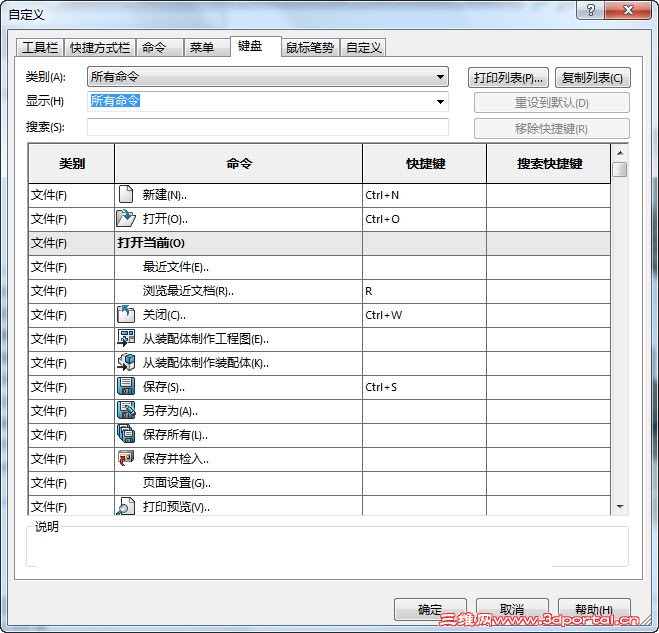

发表于 2015-10-15 17:41:59 | 显示全部楼层 来自: 中国陕西西安
你直接到“自定义”中翻翻即可! 2015-10-15_17-40-45.jpg ! W$ z+ R- ~, m& N+ u

 楼主| 发表于 2015-10-15 18:42:13 | 显示全部楼层 来自: 中国安徽合肥
本帖最后由 Hxl_hxl 于 2015-10-15 18:43 编辑 ( E3 E5 O) z' |. f- _" z: ]1 n- u$ b$ N
lhl2008 发表于 2015-10-15 17:41
+ E2 [+ K; S* S  b/ b) }# o你直接到“自定义”中翻翻即可!
7 p! u4 q4 A% ?' M7 e8 N! Z- X
那些只是部分快捷键,很多地方都没有写到的。
! T( }/ J, j+ ]' x不过你倒提醒我了,在帮助里面搜索Ctrl可以。
& H1 j! V2 q' R8 _! u* H
发表于 2015-10-15 19:02:42 | 显示全部楼层 来自: 中国陕西西安
Hxl_hxl 发表于 2015-10-15 18:42) z. z# n) L  p% A
8 S8 p! ^% ~* T8 I1 Y% k4 x& d9 Q不过你倒提醒我了,在帮助里面搜索Ctrl可以。
$ r" |/ t3 p6 [) P2 m! {( d看起来你就没仔细看,内置的快捷键就有70多8 s/ C' i8 i& @# T8 H
$ T  P, Y8 ?9 f, y
