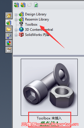

方法一:首先在插件中把Toolbox加载进来,在任务窗口中加载好Toolbox/ M2 z+ r/ m# Z9 J" M

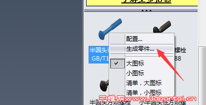

选择任意一个螺钉为例,右键单击“生成零件”. H6 f5 v' S- u+ O2 H+ O7 {, l
. i3 l$ u" C4 B' K! k

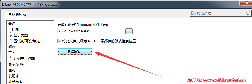

在打开的零件界面下,按照自己需要的尺寸修改,修改完成后另存即可。

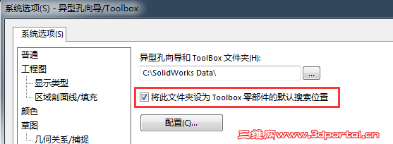

要注意的是,因为选项里默认的勾选“将此文件夹设为默认搜索位置”,所以当我们把这些非标件拷贝到别人的电脑上的时候,别人打开的时候,SW会去自动的调用这个文件夹的Toolbox的数据,就会导致我们修改的数据又回到修改前的了,所以可以取消该选项。

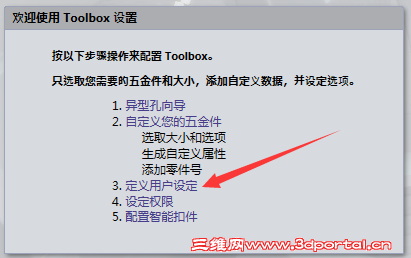

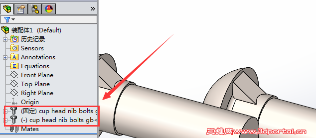

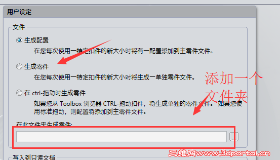

方法二:SW的Toolbox默认的选项是,我们每使用一个Toolbox的零件,就会生成这个零件的一个配置,而不是单独的去生成一个零件,这也是为什么我们在自己的电脑上修改Toolbox后,把我们装配好的装配体拷贝给别人的时候,别人打开的时候,会提示丢失零件,因为我们做的配置的修改是在自己的电脑上的,别人的电脑上没有,所以打开会提示丢失零件。
所以,我们可以修改选项,每次使用Toolbox的时候,自动生成一个零件,而不是一个配置。
$ a, ^, o6 S* O7 }6 J1 x 5.png ' ]2 z$ M  W! G) G1 u
6.png 8 l, }' `$ T3 T" z
这样每次在装配体里使用Toolbox的时候,就会在这个文件夹下生成一个单独的零件,这样我们就可以对该零件进行修改保存了。

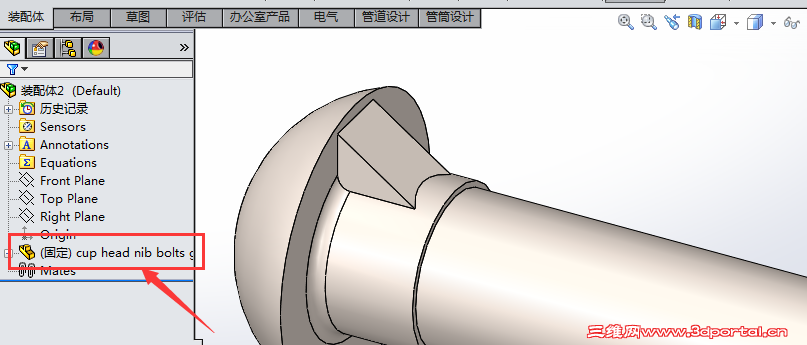

第三种方法:前面的2种方法呢,在修改Toolbox变成非标件后,我们在装配体里使用的时候,零件前面的图标其实还是Toolbox的图标,跟零件的图标是不一样的

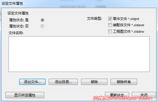

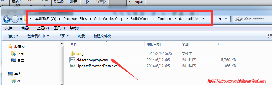

在SW的安装目录下,有个应用程序,可以修改Toolbox的零件,把其属性修改成零件的属性
8.png $ n# s. A! V4 n' [  r

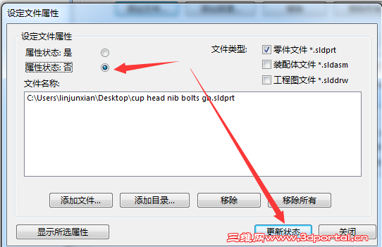

打开这个应用,以任意一个Toolbox零件为例,在添加文件的选项里把Toolbox调用过来,然后选择左下角的,显示所选属性,查看
) r3 K, f+ r! y  O
1 z8 R' z: Q# v) [# H# [& x3 }
结果显示该零件是Toolbox,我们把上面的属性状态否的选项勾选下,然后更新下
10.png & O( \. Y( J: {0 y4 u. K" P* Q2 G- `

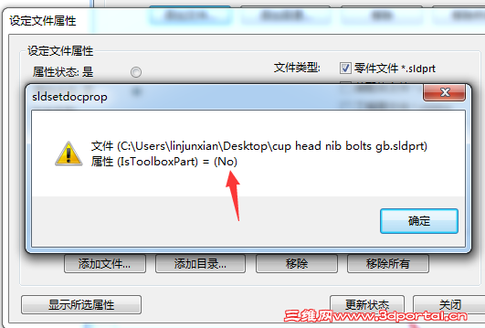

更新之后,我们再来查看该零件的属性,这个时候已经显示为NO,说明已经不再是TOOlbox的零件了,而是一个单独的零件,这个时候,这个零件在装配体就显示为零件的图标了
